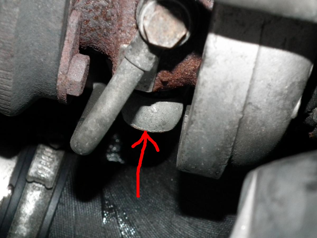

Und wir sterben daran, daß wir keine Lösung sehen, wie wir die Leitung, die von dort zum Turbolader geht, abbekommen.
Werkzeug läßt sich zwar draufstecken, aber nicht drehen - absolut kein Platz.
Ich persönlich würde den Contitech Satz favorisieren.
Da Du keine Rückmeldung gibst, wie Du die Leitung zum Turbo abbekommen hast gebe ich meine Methode hier zum Besten: Mit einer langen Verlängerung, notfalls auch mehreren von der Getriebeseite unterm Krümmer hindurch ist die Schraube sehr leicht zu erreichen.

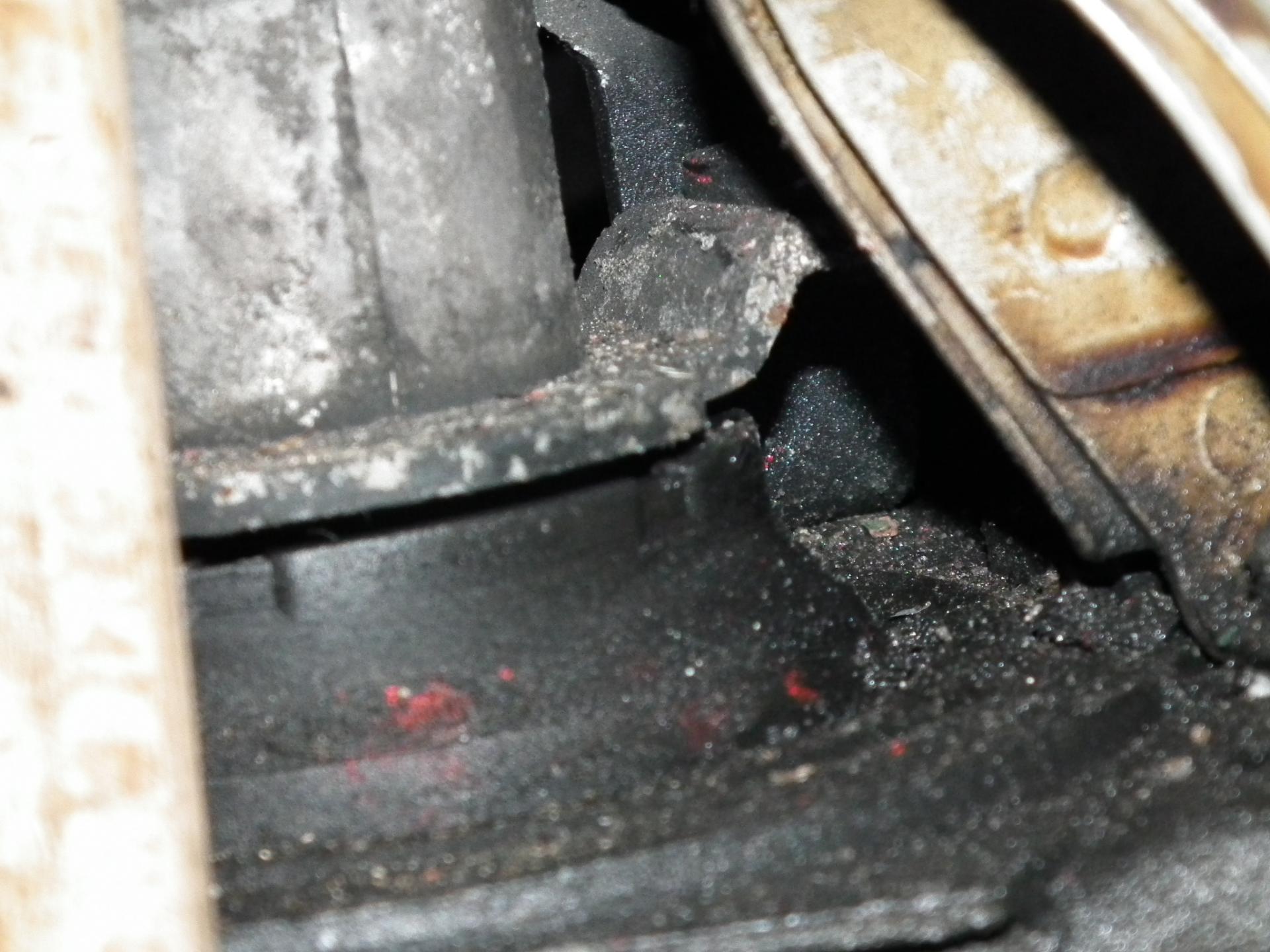

Vorneweg noch eine Frage zu dem Motorlager im Zusammenhang mit dem Zusammendrücken des Keilriemenspanners.
Am Anfang läßt sich der Spanner leicht zusammendrücken. Je weiter der Spanner zusammengedrückt ist, um so länger dauert es,
daß er nach gibt, was dazu führt, daß der Motor 3-4mm angehoben wird und sich dann wieder senkt.
Dabei wird beim Motorlager ein Spalt sichtbar - s. Foto. - es ist zum Teil der Schatten und zum Teil der Spalt.
Ist das normal oder hat das Lager einen Schaden ?

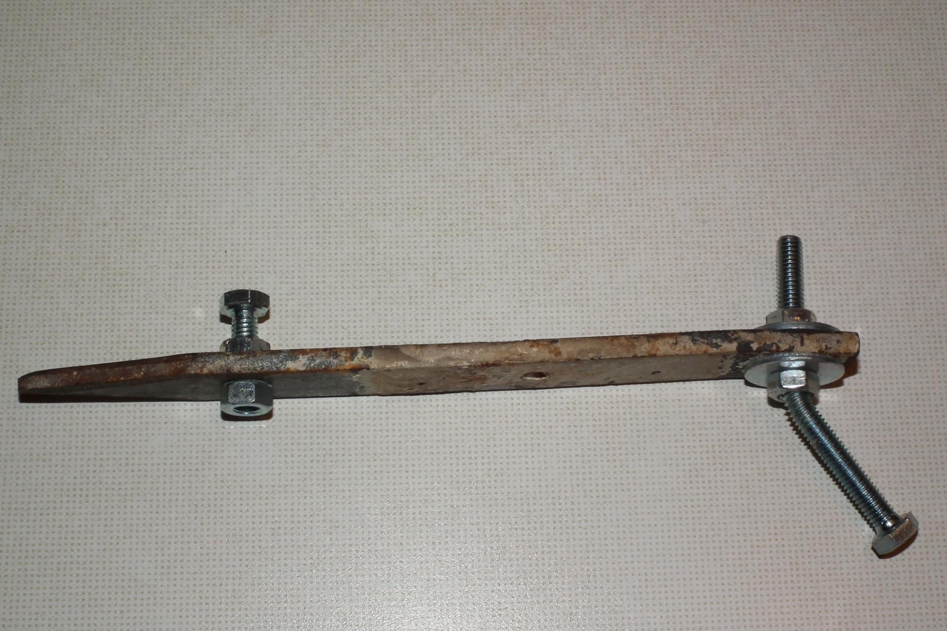

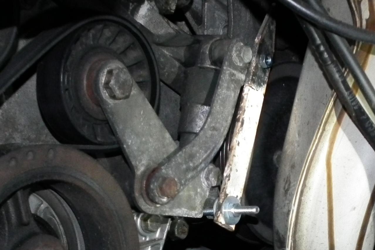

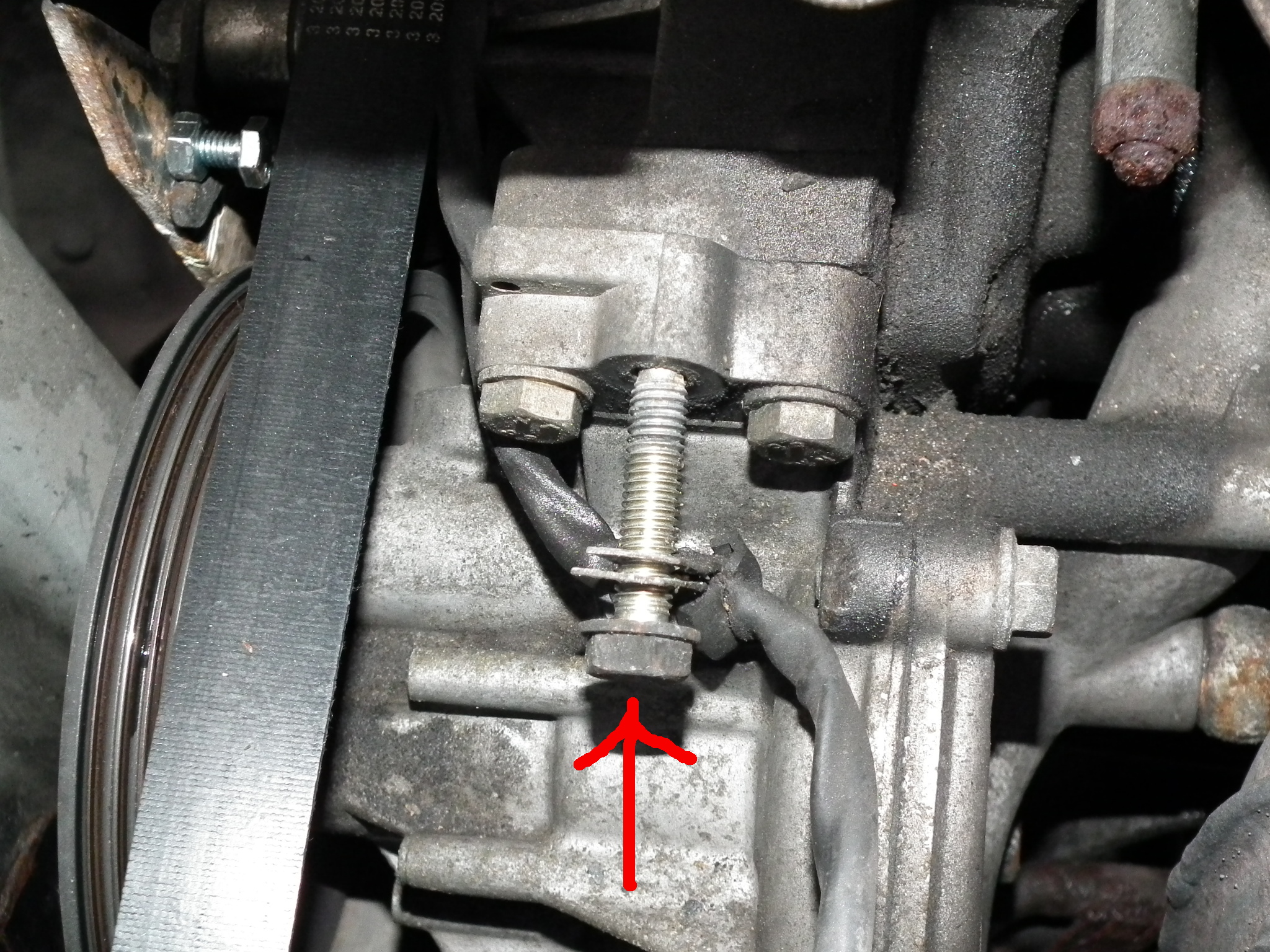

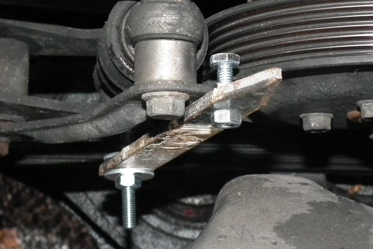

Als erstes zum Spezialwerkzeug zum Zusammenhalten des Keilriemenspanners.
Wir haben uns an wizards Variante orientiert.
Einen starken Blechstreifen, in diesem Fall ein Bankeisen mit zwei Bohrungen im Abstand von 115mm für die M6-Schrauben.
Nach unserer Einschätzung sollten diese M6 30mm lang sein und analog der oberen in die Bohrung eingesetzt sein.
Leider ist uns entgangen, daß die M6 nicht richtig in der Nut sitzt, sondern die Mutter - s. Foto #33.
Das hatte zur Folge, daß bei der unteren langen M6 der Hebelarm zu groß, die Schraube Sonnabend früh verbogen und der Keilriemenspanner ausgefahren war.
Wir befürchteten Schlimmes.
In Foto #34 ist die verbogene Schraube übrigens schon andersherum in der Bohrung, damit wir wieder einen funktionierendes Spezialwerkzeug hatten. Darüber bitte nicht wundern.
Als Hinweis: besser wären 30mm M8-Schrauben, analog der linken auf Foto #34 in die Bohrung des Bleches geschraubt
das Blech des Riemenspanners sollte zwischen der Mutter und dem Schraubenkopf sitzen,
dann sollte nichts schiefgehen.
Für das nächste Mal werden wir ein Hilfswerkzeug basteln, was sich an Turbo9000 seiner Variante orientiert.
Idee ist schon im Kopf.

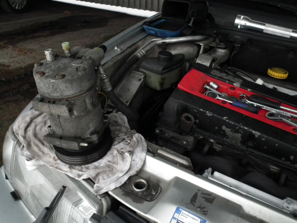

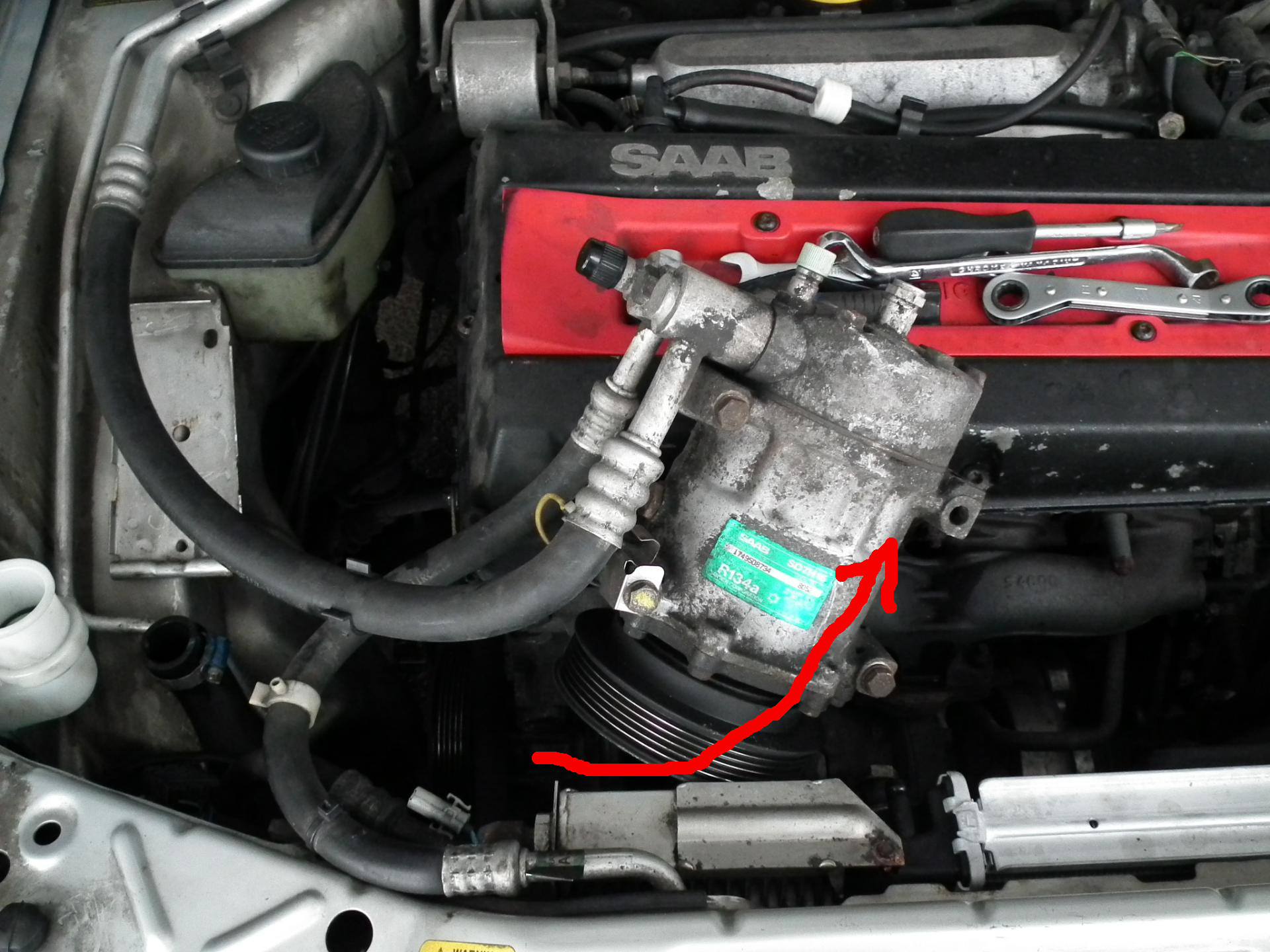

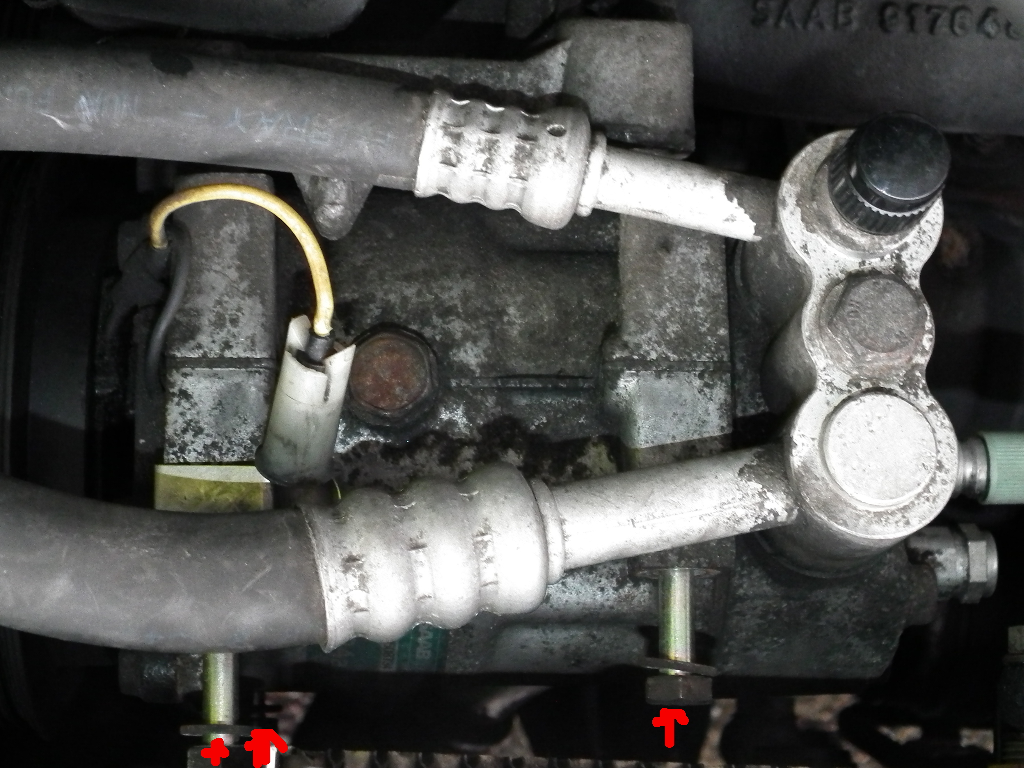

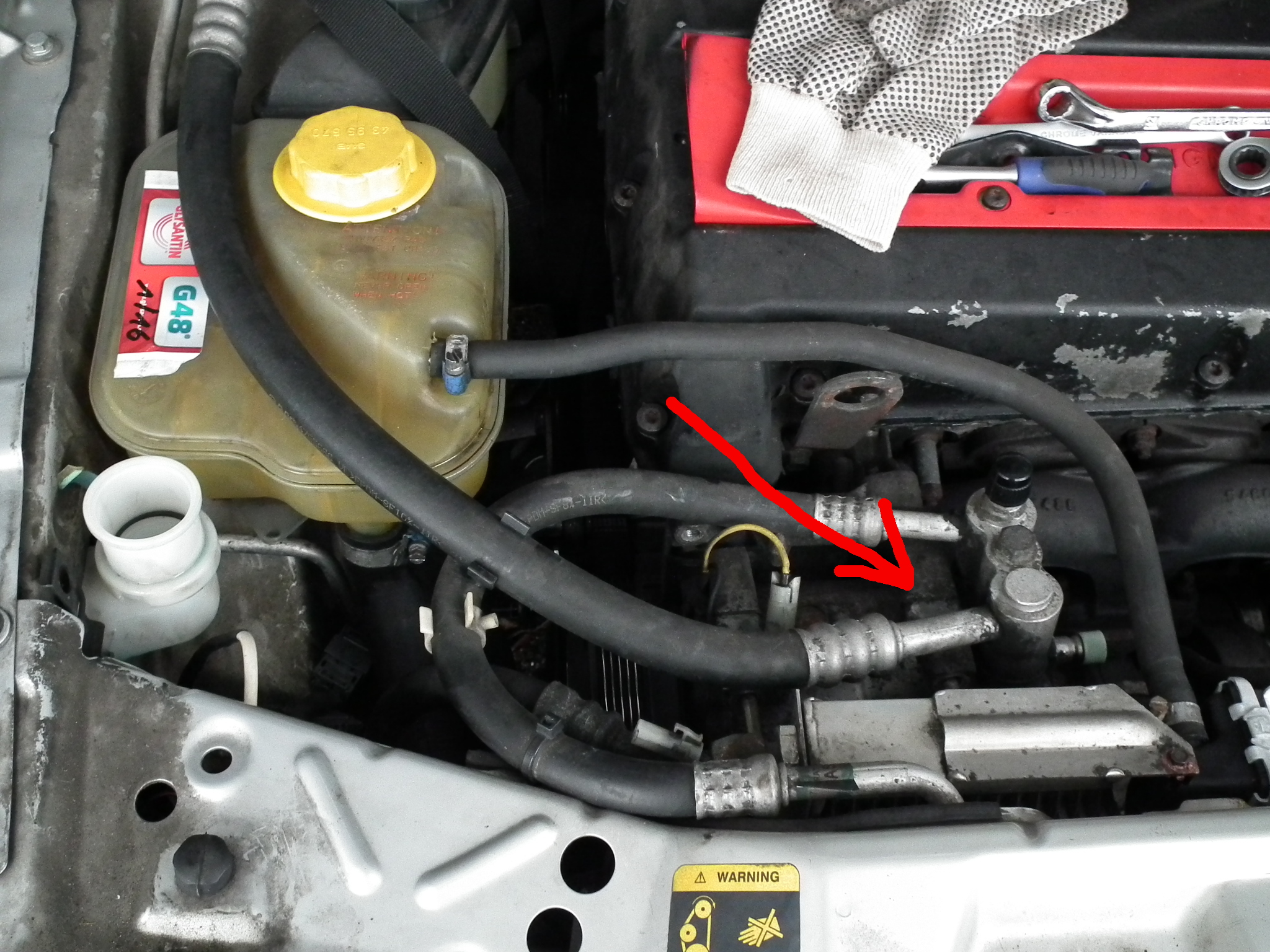

Ausbau des Klimakompressors:
Der Kühlwasserausgleichsbehälter ist inzwischen ausgebaut.
Die drei Bolzen des Klimakompressors wurden gelöst und dann durch Drehen, Kanten und Heben nach rechts rausbugsiert und auf einem Tuch abgelegt.
Bearbeitet von dick-tracy

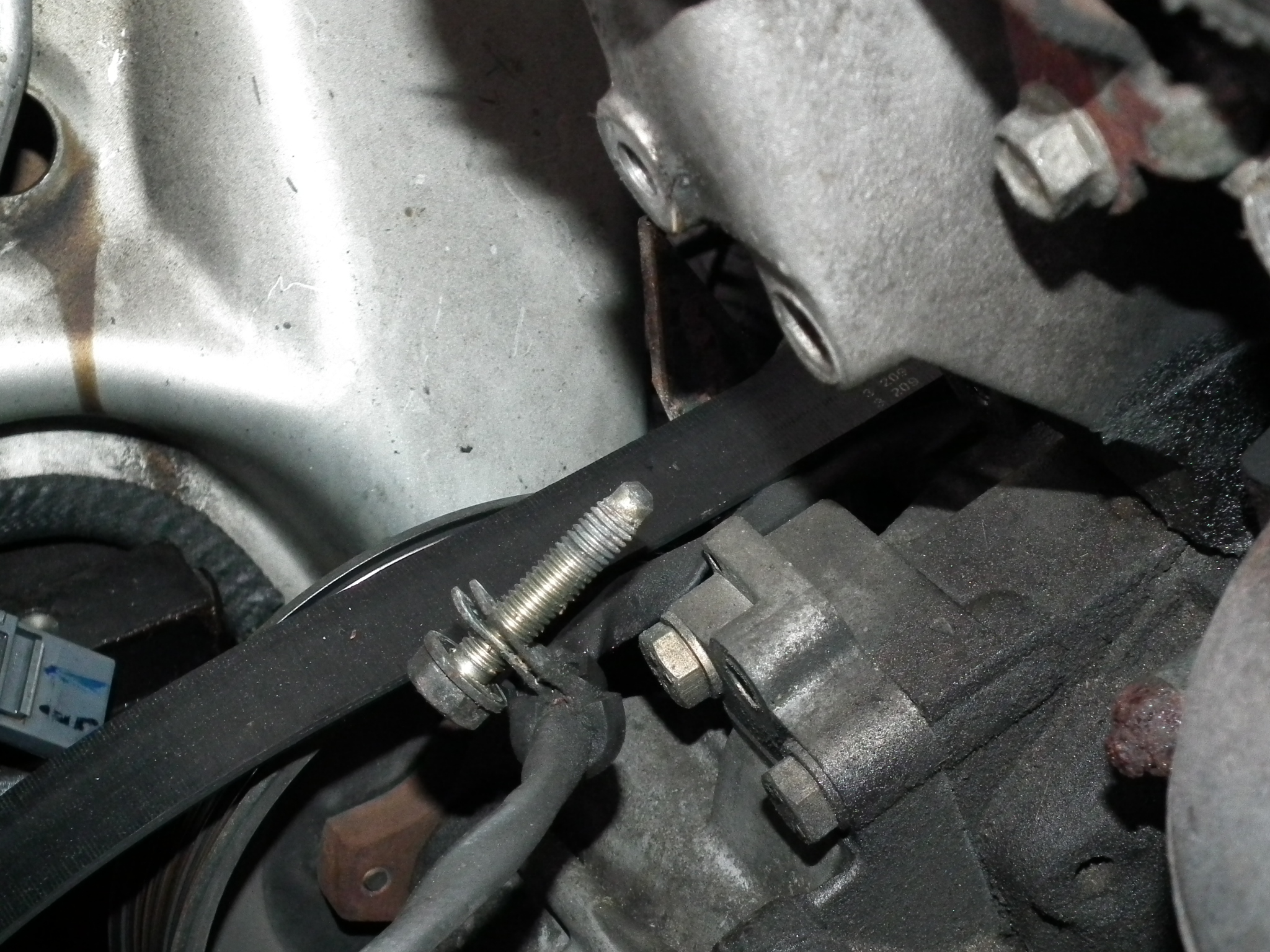

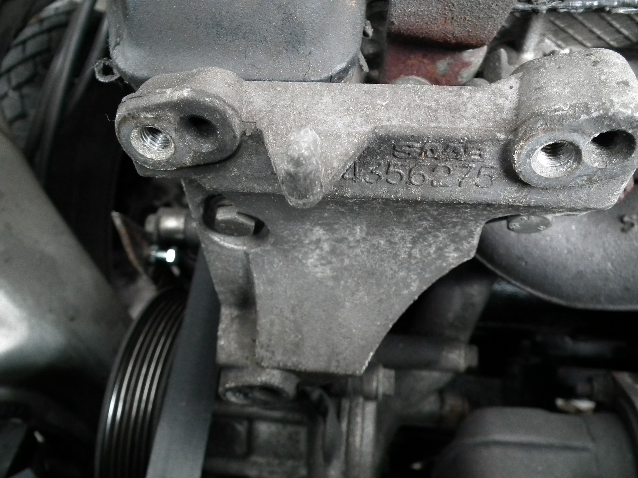

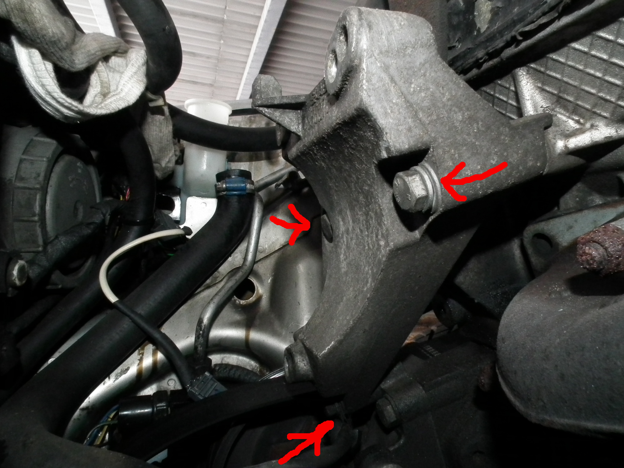

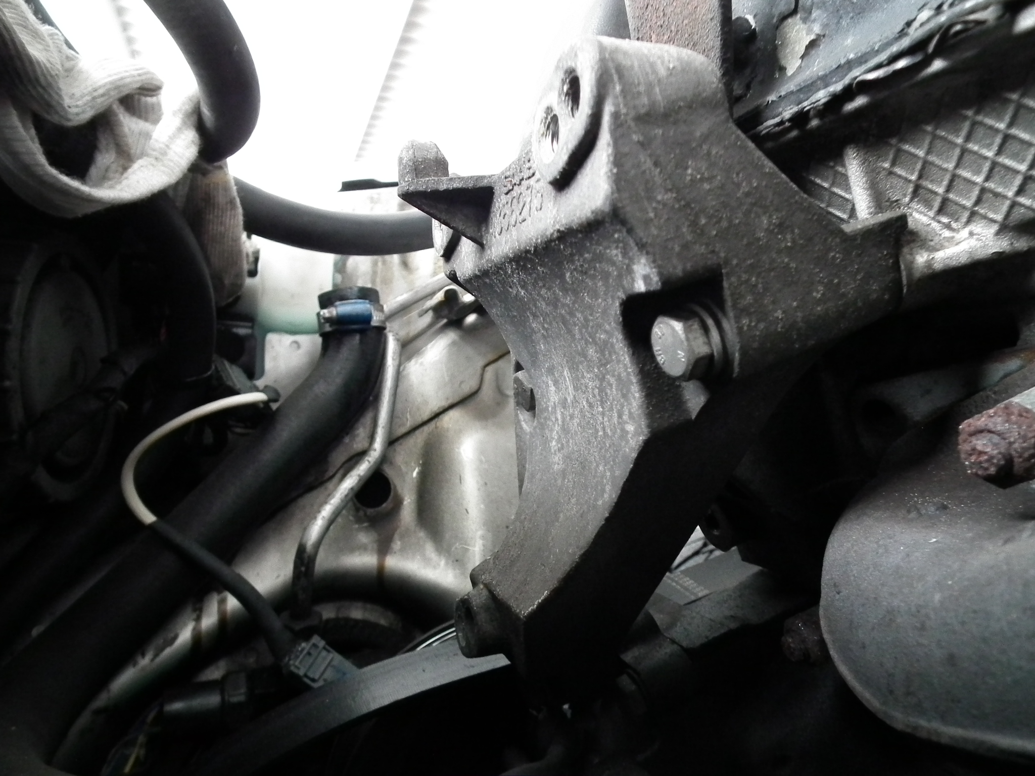

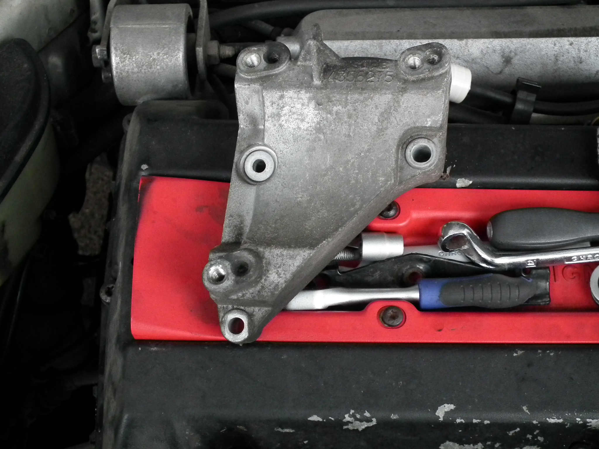

Ausbau der Konsole:
Die drei Schrauben lösen, wobei die Untere gleichzeitig die Befestigung für das Kabel zur Lambdasonde hält.
Zum Schluß gibt es schon einen freien Blick auf das Unglück :frown:
43-Konsole-unterer-Bolzen-Anschlu-Kabel-LambdaSonde.thumb.JPG.86a8c0ab838cc2bf8b70ebcc6cb6909b.JPG
44-Konsole-unterer-Bolzen-Anschlu-Kabel-LambdaSonde.thumb.JPG.2bc7e423a08a3c00e3c680554de57231.JPG

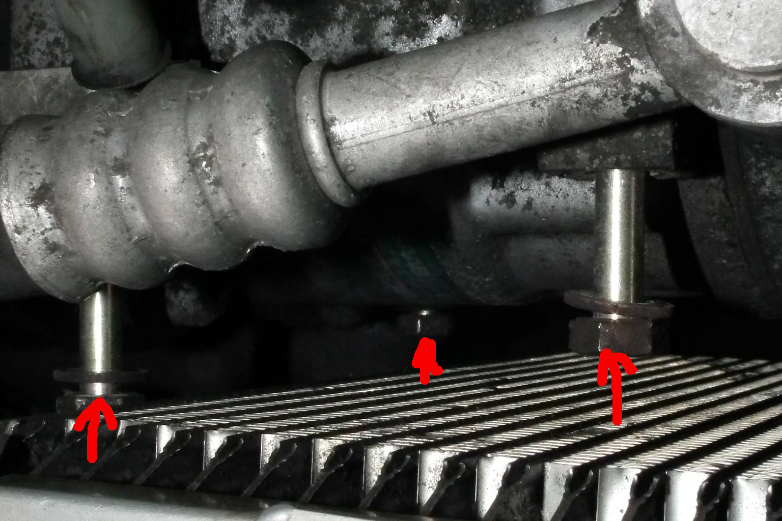

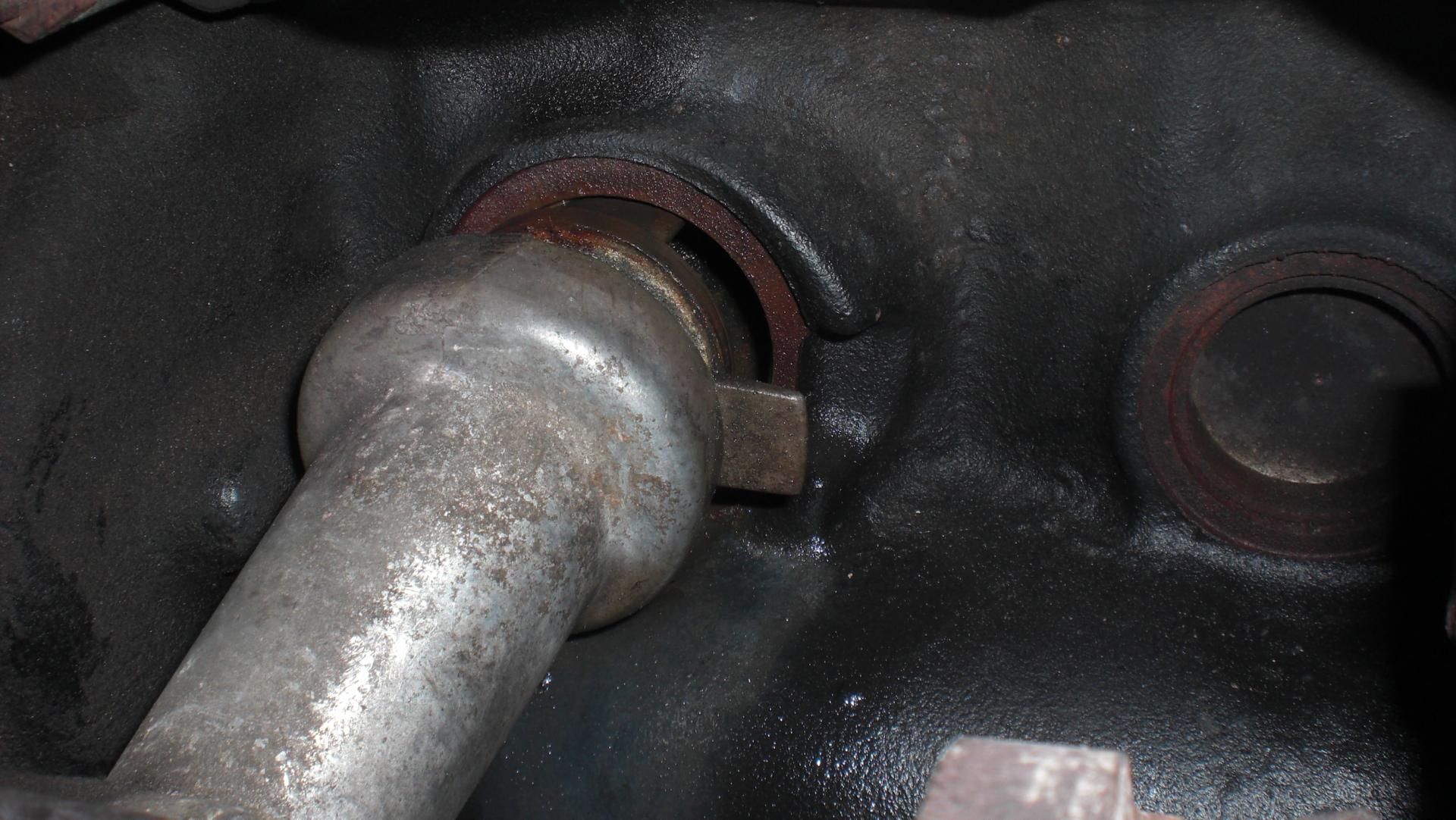

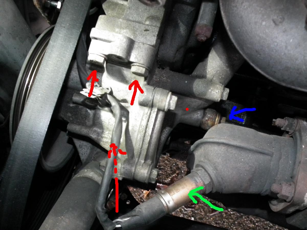

Ausbau Wasserpumpe:
Wieder sind drei Bolzen zu lösen, wobei der untere aus Richtung Radhaus zu erreichen ist. (rote Pfeile)
Diese drei Bolzen möglichst nicht mit denen von der Konsole vermischen.
Wir mußten dadurch beim Zusammenbau erst rumprobieren, welcher wohin gehört.

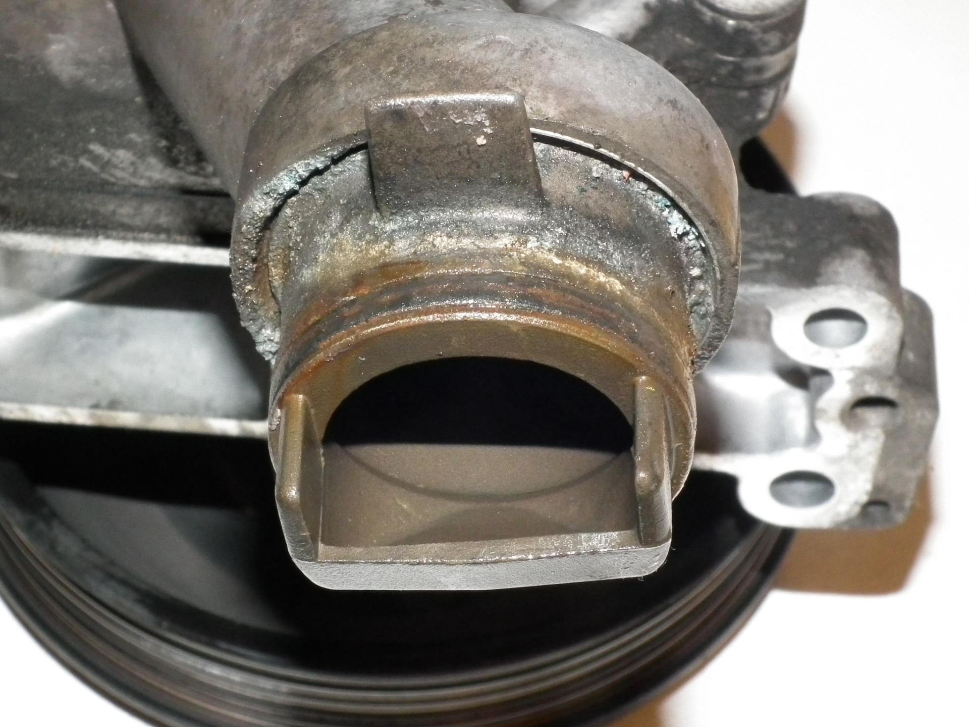

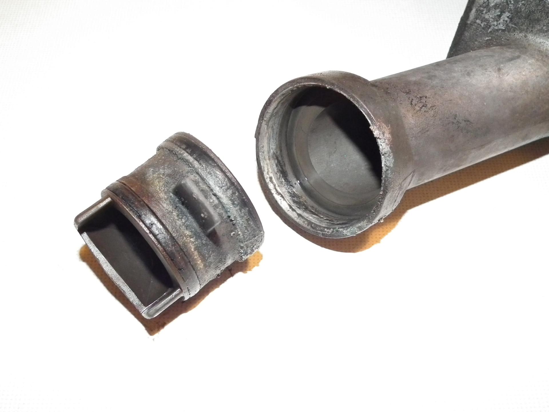

un die WAPU raus, aber Pustekuchen, die hing noch an der Starren Leitung zum Turbolader fest und diese Hohlschraube war nicht zu bewegen. (blauer Pfeil)
Wir lösten noch das andere Ende am Turbolader und hofften, das ganze ginge irgendwie rauszufädeln.
Diese Hohlschraube ging einfach zu lösen, aber mit rausfädeln war nichts.
Es war glaube ich 1/2h Drücken und Ziehen, bis die Hohlschraube an der WAPU endlich kurz ruckte und frei war.
Wo Ihr da ausreichend Platz habt um die Hohlschraube zu lösen oder wie Ihr da ellenlange Verlängerungen am (Automatik-)Getriebe vorbei legen wollt ist mir schleierhaft.
Dabei haben wir inzwischen auch die Lambdasonde rausgedreht - wie oben vom Kollegen beschrieben. (grüner Pfeil)

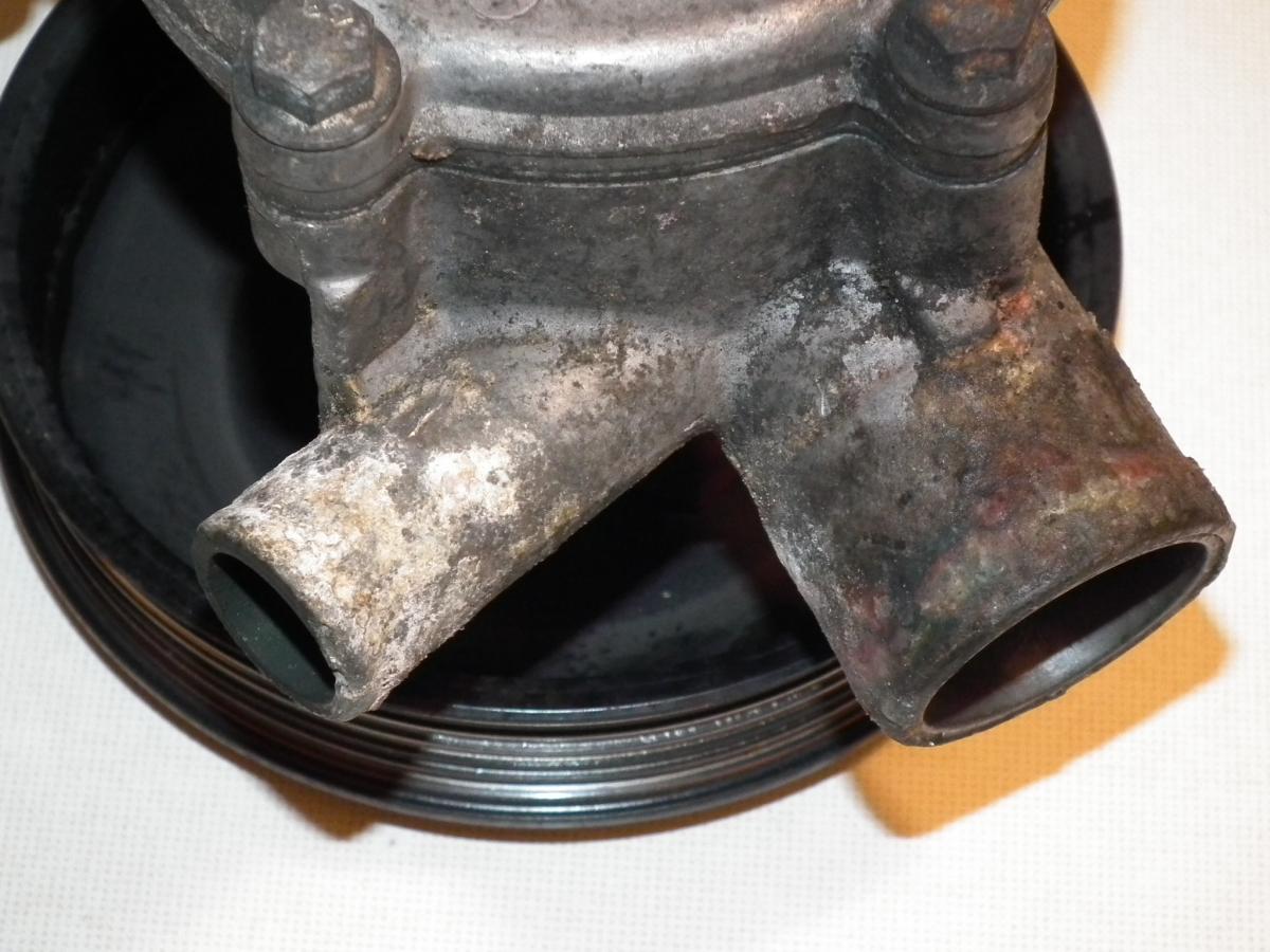

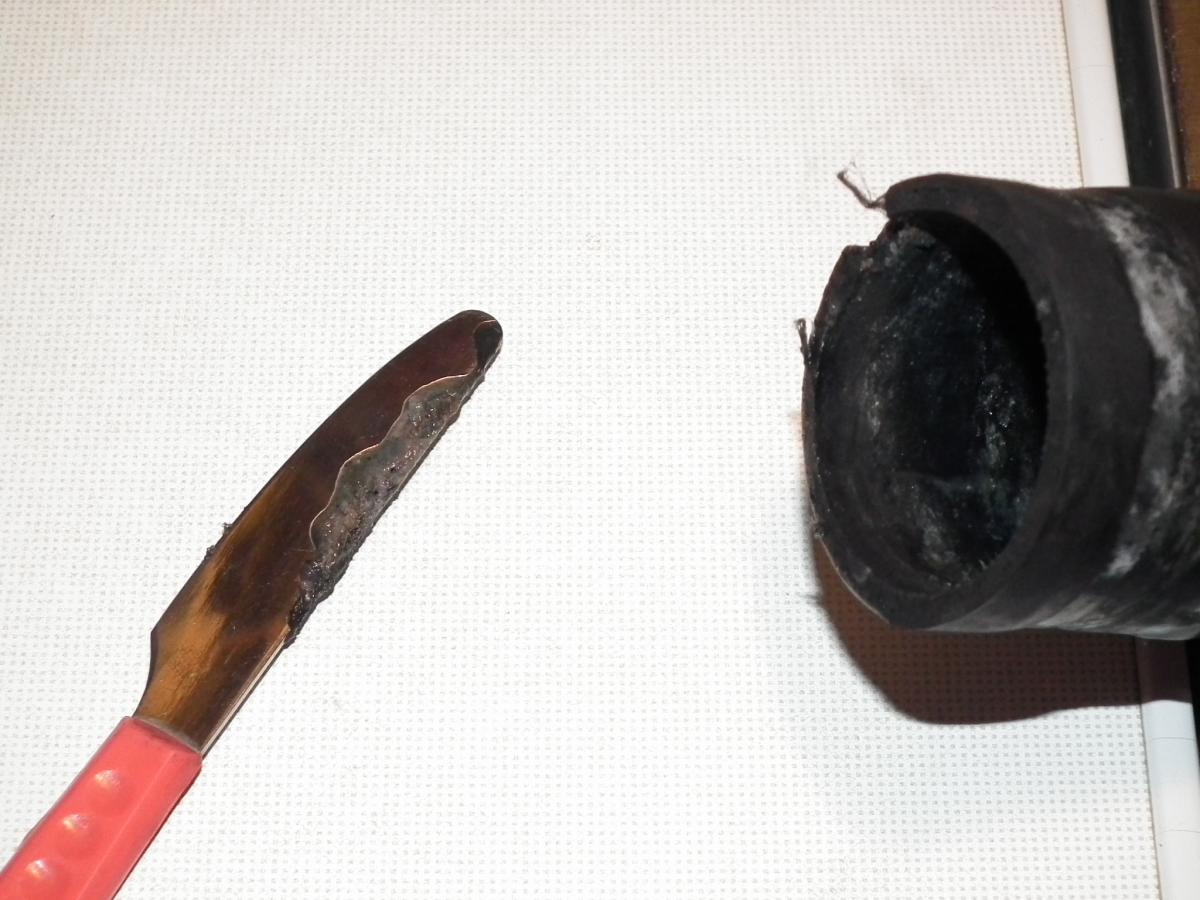

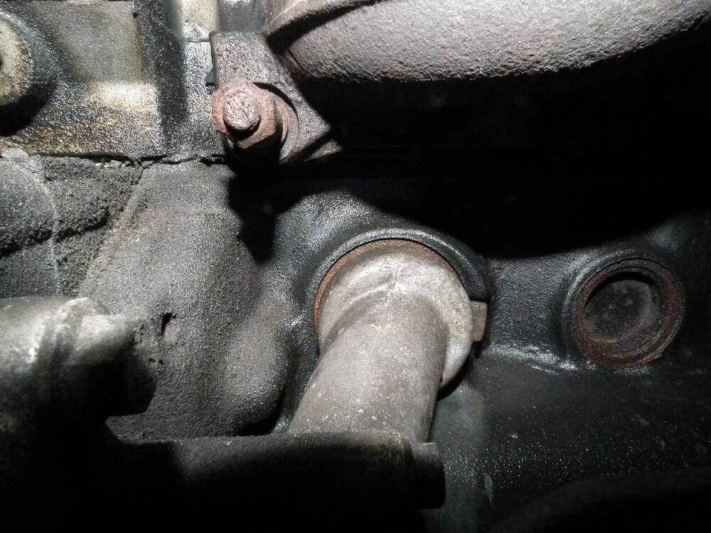

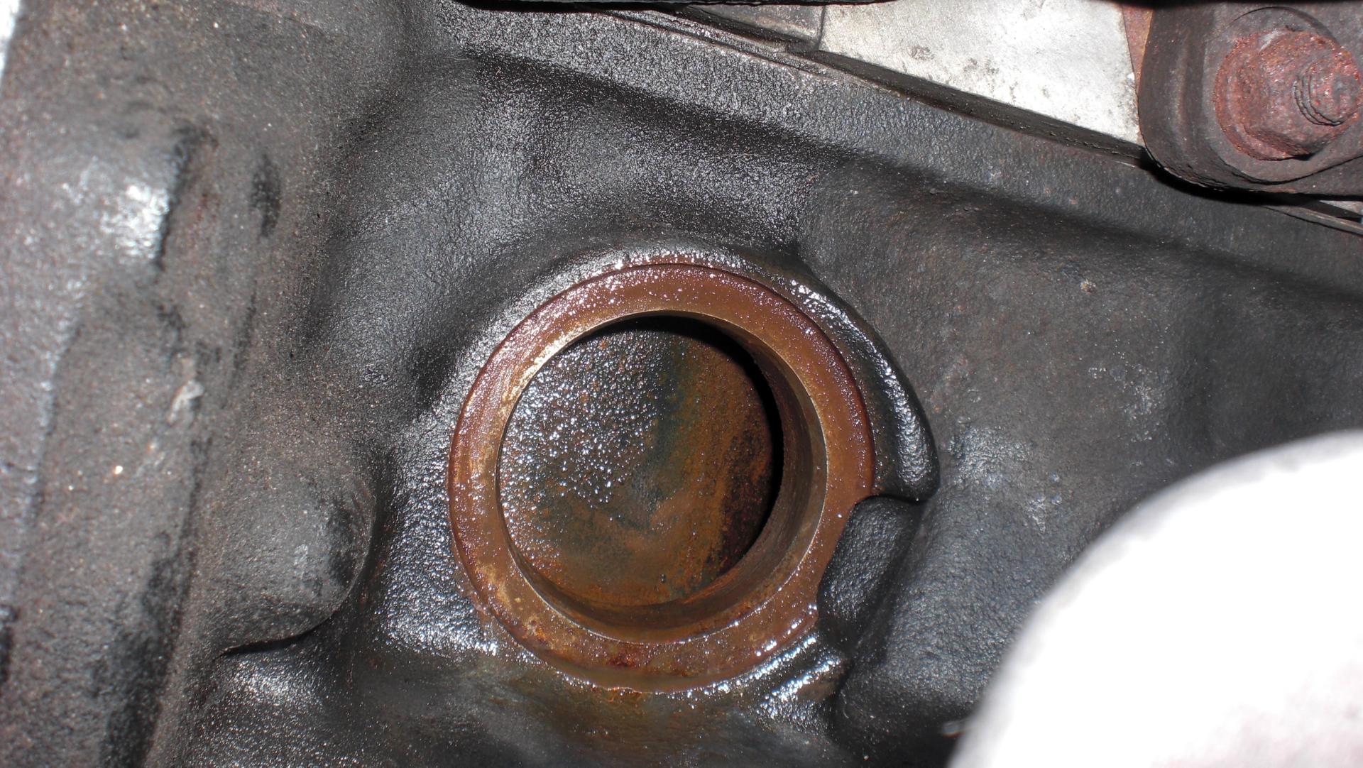

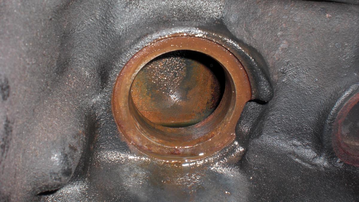

Die Schlauchanschlüsse an der WAPU und die Schlauchenden waren total verkrustet und verschleimt.

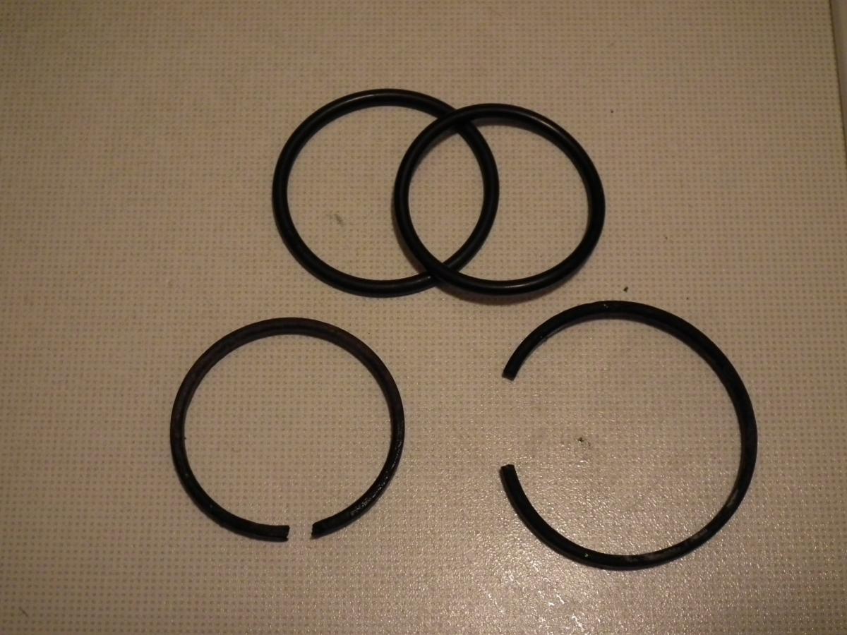

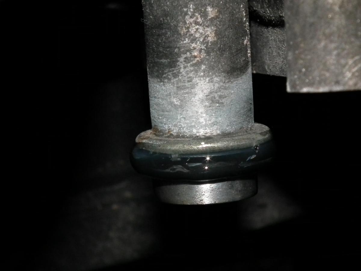

Die Dichtungsringe auf dem Verbindungsstück sind hart wie Kunststoff. Wir denken, das war nur durch den ganzen Dreck noch dicht.
Durch das Spülen nach dem Kühlerwechsel war sicher ein ganz Teil davon verschwunden
und als -7°C anstanden, hat sich alles so zusammengezogen,
daß von dichter Dichtung nicht mehr die Rede sein konnte.
Die Gummidichtungen waren so Spröde, daß sie gleich gerissen sind.
Trifft auch auf den Anschluß der auf der BFS des Motors entlang in die WAPU mündet.

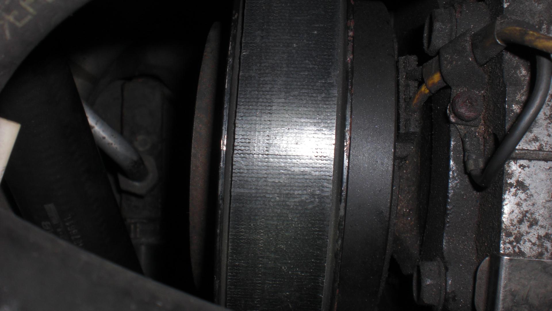

Ich will noch ein Foto vom Keilriemen machen. Auf der glatten Seite sind alle 2mm keine Riefen zu sehen.
Ich würde sagen, das ist schon von der Herstellung so gewollt. Aber sicher bin ich nicht.
Ansonsten sieht der Riemen für mich i.O. aus.

Jetzt kommt das Foto vom Keilriemen. Seht Ihr da ein Problem ?
Wo soll da ein Problem sein?
Man müßte den von der Rippenseite sehen (da entstehen die Risse)
Man sieht das Gewebe durch und wenn der Radius noch kleiner wird, wird es noch deutlicher.
Bei den Rippen ist mir nichts aufgefallen. Ich werde noch ein Foto nachliefern.
Auf jeden Fall läuft der Riemen oben die lange Strecke wie am Lineal :bird:
Mach ein Bild vom Riemen an der Spannrolle.
