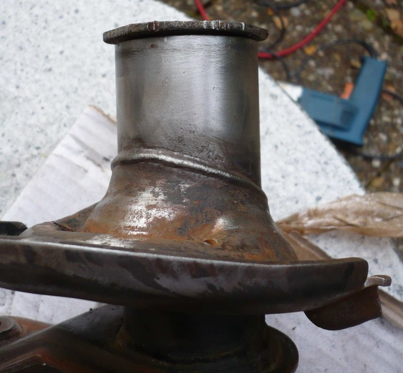

Na ja, evtl. war es ja das Ablaufloch (siehe Bild)!?!

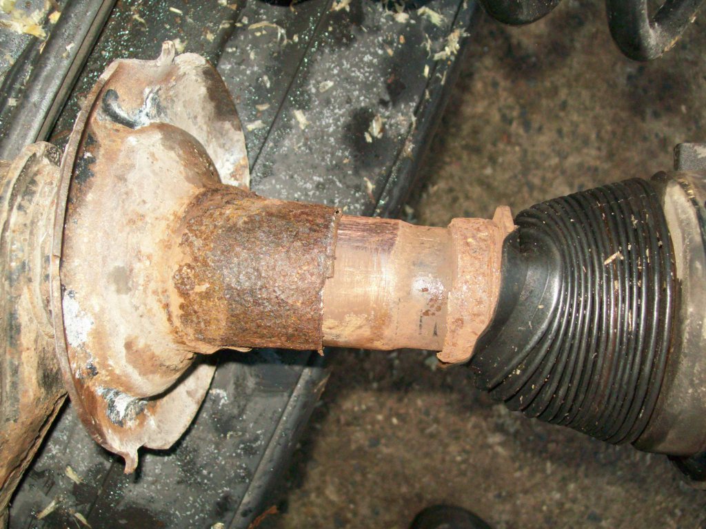

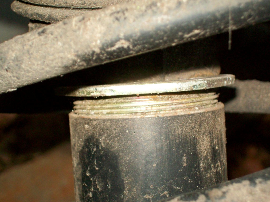

viel wichtiger ist das du dir die Verschraubung der stoßdämpfereinsätze (meist unter der Staubmanschette) anschaust!!
Bild 1, so sehen die Beine nach der Durchrostung aus!!
Bild 2, so sollten sie aussehen!
[ATTACH]52793.vB[/ATTACH][ATTACH]52794.vB[/ATTACH]
