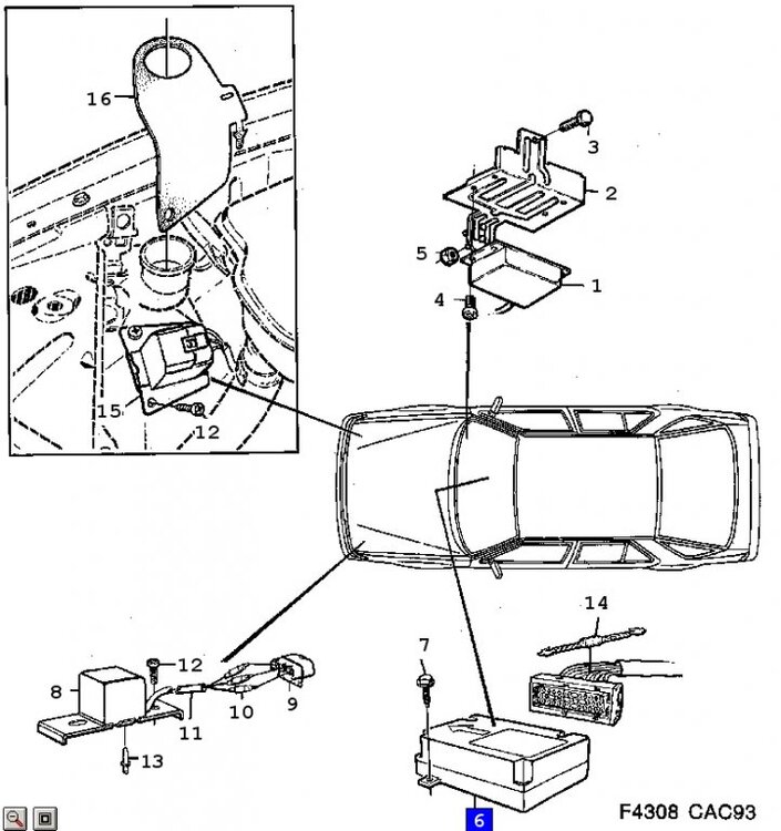

Bei meiner Nachrüst Funkfernbedienung blinken seit geraumer Zeit auch nur mehr auf einer Seite die Blinker (rechts). Ich geh davon aus, das der "Stromdieb" für die linke Seite nicht mehr Kontakt hat - werde das wohl mal wenn es wärmer ist, und mir fad ist angehen.
Weiß jetzt nicht, ob bei MJ 93 so ist, aber die Schachtel unterm Lenkrad ist das ZV Modul - die Funkfernbedieung und Wegfahrsperre ist eine Box, unterm Handschuhfach - dort ist auch für jede Seite der Blinker ein eigenes Kabel am Stecker.
Bei diesem Verhalten kommt laut Schaltplan ausschießlich das ZV-Modul in Frage. Wo das allerdings genau sitzt, kann ich nicht sagen, hatte bisher noch nicht das Vergnügen. Und da meiner bisher wenig "zu Guttenberg"-Ambitionen zeigt, hoffe ich, daß das auch so bleibt:biggrin:
Das ZV Modul kann ich mir nicht als Ursache vorstellen, da das ausschließlich für das Betätigen der 4 ZV Motörchen zuständig ist. Wird eher in der Ansteuerung der Blinker von der FFB sein....
Bei meiner Nachrüst Funkfernbedienung blinken seit geraumer Zeit auch nur mehr auf einer Seite die Blinker (rechts). Ich geh davon aus, das der "Stromdieb" für die linke Seite nicht mehr Kontakt hat ...
Ist bei Stromdieben auf Dauer nicht anders zu erwarten. Raus die Dinger und den Kram ordentlich gelötet. Dann ist da Ruhe.
Das Alarm/WFS-Modul hat eine eigene Blinkeransteuerung, die mit dem Blinkrelais nichts zu tun hat. Leider fängt eben diese Blinkeransteuerung im Modul mitunter das Spinnen an. Reparabel ist das nicht ohne Weiteres. Radikale Lösung wäre, das dafür zuständige Relais im Modul zu entfernen und auf die Blinkerei ganz zu verzichten. Da das Ganze aber gegen unbefugten Zugriff geschützt ist, sollte man sich überlegen, ob man den Aufwand treibt oder es einfach lässt wie es ist.
Hast recht, meinte natürlich das "ANTI THEFT ALARM CONTROL MODULE"
