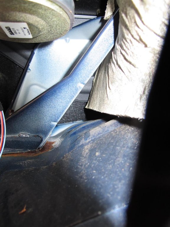

wenn ich mir die Fotos vom Anfang ansehe, dann wird wohl mein 9kcs schon zusätzliche Streben von oben auf die Stoßfängeraufnahme haben?! Heißt dass, das meiner dadurch mehr "Reserven" haben könnte???

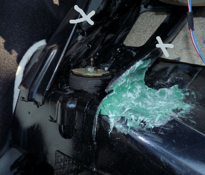

Meine Frage ist sicherlich einigermaßen unqualifiziert.. Gleichwohl habe ich bei der nun festgestellten anfänglichen Rostung an der üblichen Stelle mal großflächig 2-K-Glasfaser draufgespachtelt. Damit will ich mir erst mal Bedenkzeit verschaffen, vorher natürlich entrostet etc. Hat sowas auch schonmal wer gemacht? Und könnte Spachteln gar schon die Alternative zum aufwändigen Schweißen sein, also je nach Schadensbild.. für ein Weilchen.. ?
...ähm - das ist jetzt wirklich ernst gemeint...???...:redface: wenn ja - vergiss es!! die spachtelei ist nicht mal im ansatz eine "alternative". schade um den spachtel...:redface:... für die "bedenkzeit" hätte es genügt gründlich zu entrosten und dann - z.b. mit fluid film - zu versiegeln....

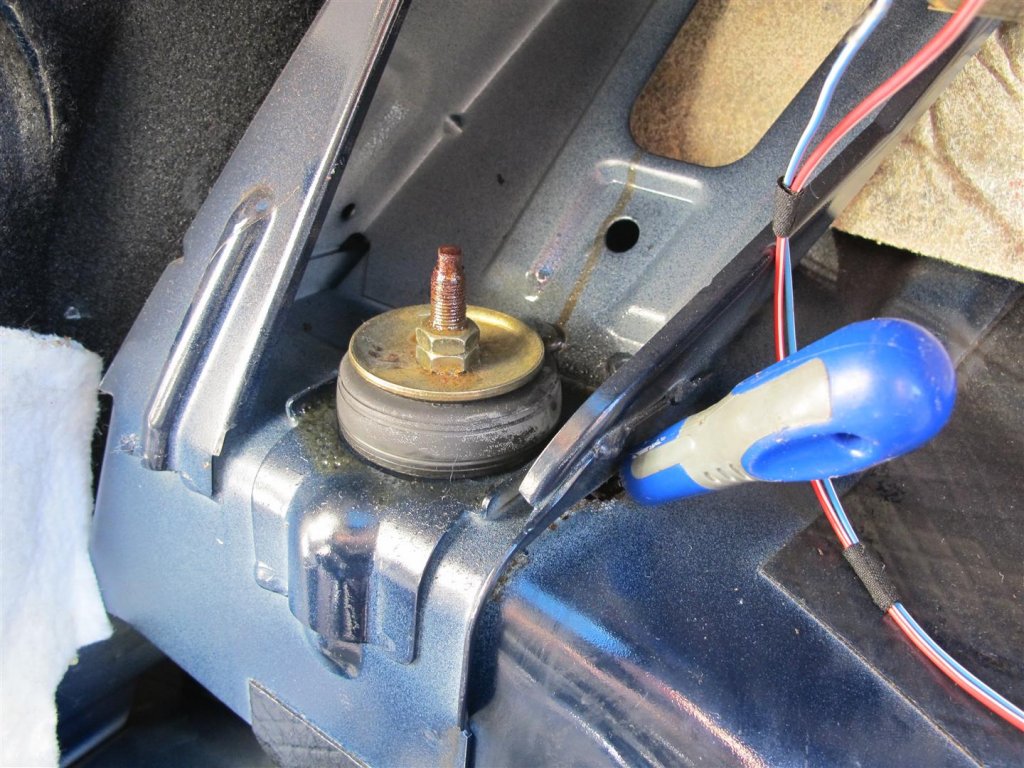

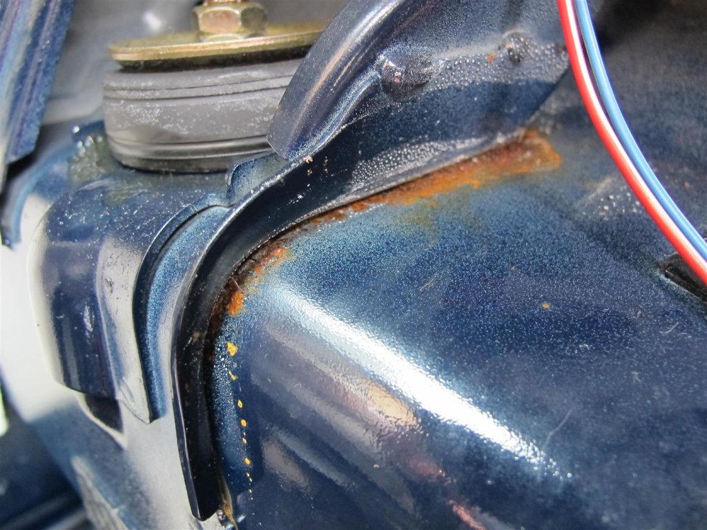

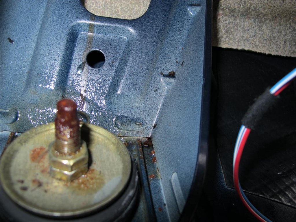

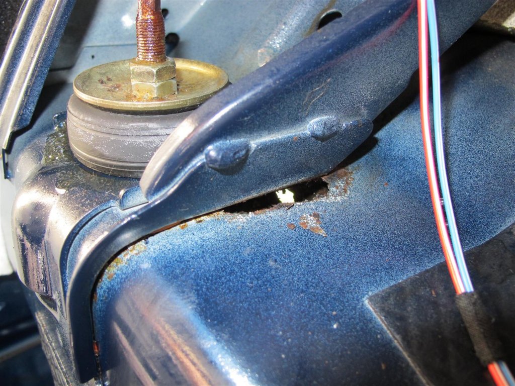

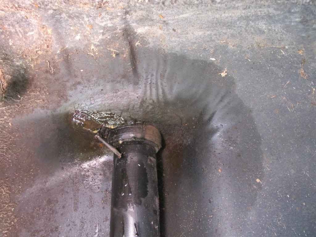

Habe beim Radwechsel hinten links festgestellt, dass das Radhaus oben an der Stoßdämpferaufnahme nicht mehr so aussieht, wie im Frühjahr. Inspektionsluken im Teppich sahen harmlos aus. Dort hatte ich auch schon vor einem Jahr mit FluidFilm geflutet. Erst das Entfernen des Teppichs (wirklich bei Weitem nicht so ein Aufwand, wie in einigen Beiträgen befürchtet...) ließ den oberen Teil der bitteren Wahrheit ans Tageslicht treten.
http://www.saab-cars.de/attachment.php?attachmentid=129287
Dahinter wütet es mittlerweile auch:
http://www.saab-cars.de/attachment.php?attachmentid=129288
http://www.saab-cars.de/attachment.php?attachmentid=129286
Die linke Seite sieht auf den ersten Blick unauffällig aus, nur bereitet mir der Rostfluss, der am Radhaus innen herauskommt, Kopfschmerzen. Da ist auch dringender Rettungsbedarf.
http://www.saab-cars.de/attachment.php?attachmentid=129290
http://www.saab-cars.de/attachment.php?attachmentid=129289

Ich glaube nicht, daß das eine Durchrostung ist, wenn man es entrostet und die Schweißnaht abdichtet sollte es eigentlich gut sein. Kannst ja vorher ein wenig mit dem Schraubenzieher stochern...
Keine Panik, das ist noch recht harmlos (sieht zumindest so aus).
Das ist evtl. mal Nässe dran gekommen. Sieht wirklich mehr nach Oberflächenrost aus.
Unbedingt mal von der Radhausseite ansehen. Wenn es da schon kleine Blasen (Beulen) macht....dann ist es durch....
Ich stelle morgen mal ein Bild von der Radhausseite ein. Dort fiel es mir wie gesagt beim Radwechsel auf. Das Blech ist da schon auf einigen cm gewölbt und gerissen...
Keine Sorge der hat noch vom Radhaus wenn überhaupt "Papier". Stocher mal von außen ein wenig um den Dämpfer.
Und noch weniger Sorge, das Blech einschweißen ist ein klax.
Bitte Endspitzen und Holme nach vorn nach der Arbeit ordentlich konservieren
.... Dort fiel es mir wie gesagt beim Radwechsel auf. Das Blech ist da schon auf einigen cm gewölbt und gerissen...
Dann....wirds an der Stelle wohl schon so gut wie durch sein....

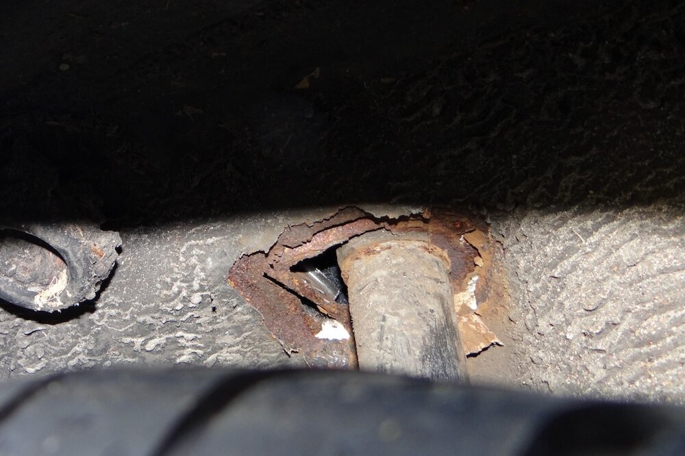

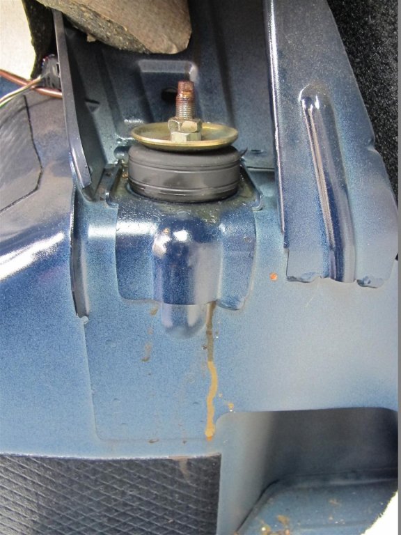

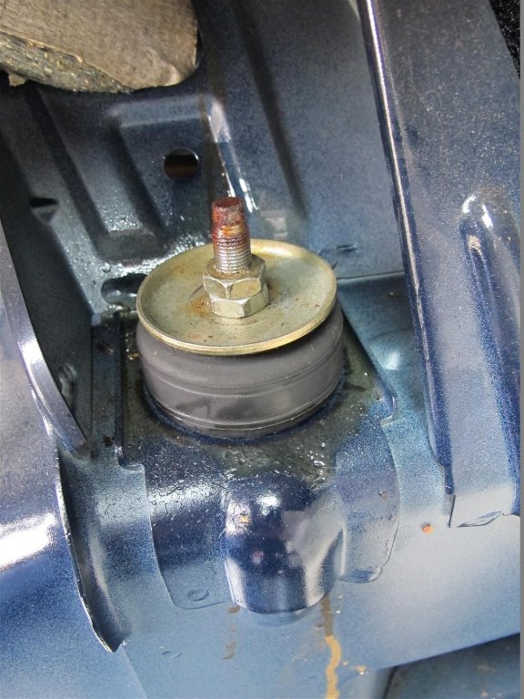

Ab jetzt habe ich traurige Gewissheit: diesem Bild...
http://www.saab-cars.de/attachments/9000/129323-stossdaempferaufnahme-des-grauens-1-innen.jpg

Und nachdem ich das alles mal freigekratzt hatte, ergab sich dann dieses Loch hier:
http://www.saab-cars.de/attachments/9000/129321-stossdaempferaufnahme-des-grauens-3-loch.jpg

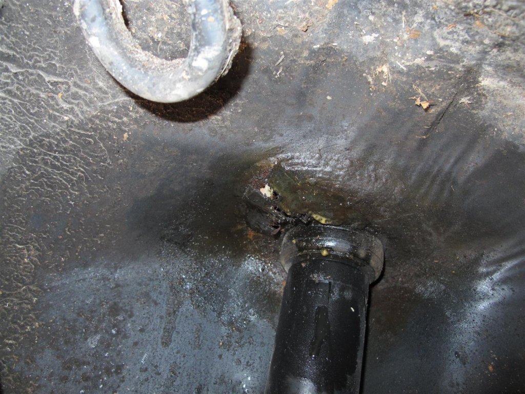

Das helle in der Mitte ist die Sonne von außen! Sieht richtig übel aus, auch von außen:
http://www.saab-cars.de/attachments/9000/129322-stossdaempferaufnahme-des-grauens-4-loch-radhaus.jpg
Wenn ich die betroffenen Stellen durch Bläschen mal zähle, dann ist da doch ganz beträchtlicher Aufwand zu erwarten. Mich interessiert, wie das gemacht bzw instandgesetzt wird - und wie auf gar keinen Fall. Nicht, dass ich es selbst versuchen würde, sondern dass ich bei entsprechenden Fachleuten etwas kompetenter vorsprechen kann.

Jo, der ist durch.
Stoßdämpfer raus, rausschneiden, was Blätterteig ist und neues Blech rein.....
So einfach wird es nicht sein wenn es gut werden soll. Die Stoßdämpferaufnahmen müßen ja später wieder maßhaltig sein, da wird man sich eine stabile Lehre bauen und einbauen müßen wenn man das nicht auf der Richtbank machen kann.
Mal so ganz laienhaft gefragt: Wie viele Lagen Blech sind denn da überhaupt? Die unterste Lage dürfte das Radhaus sein - kofferraumseitig ist auch noch mal eine. Beide davon sind durch. Die Konsole, auf der der Stoßdämpfer befestigt ist, wird dann ja stehen bleiben, wenn an den beiden Radhauslagen geflext wird, oder mache ich da einen laienhaften Denkfehler?
Das seh ich jetzt nicht so kompliziert. Der Stoßdämpfer ist ja nicht für die Kinematik der Achsführung zuständig, sondern "lediglich" für das Aufbringen einer Dämpfungskraft abhängig von der Geschwindigkeit des Ein- und Ausfederns. Das bringt er auch noch nach der Methode von turbo9000 hin, ohne irgendeine funktionale Einschränkung...
Sehe ich ebenso. Der Befestigungspunkt sollte sicher nicht cm-weise verschoben werden, aber 5mm nach vorn/hinten/re/li sollten dabei wurscht sein.
