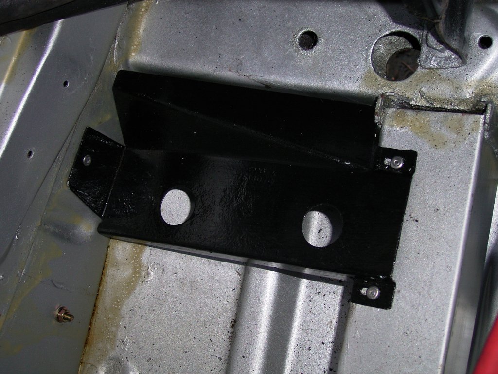

Hallo, die Konsole selbst ist ein abgekantetes Blech.
[ATTACH]53435.vB[/ATTACH]
Die wird in den Vorderwagen reingenietet.

nach den massen habe ich mir ein blech anfertigen lassen. solltest du aber hinbekommen, wenn du dir mit den maßen eine pappschablone baust und diese "in form biegst/faltest"... die wichtigsten maße hast du in der draufsicht ja...

...schau dir das bild in #2 nochmal an, dann meine draufsicht - die am besten ausschneiden, dann kannst du sie nach vorlage bild #2 knicken - dann sieht man schon wie das aussehen soll/muss...
