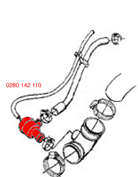

Ist so ein defektes Bypassventil denn sehr schlimm, hat das Auswirkungen auf Haltbarkeit, oder eher nur so ein akustisches Problem?
Wenn kaputt dann neu machen!
Ich frage mich ja aber noch mehr:
Macht das noch mehr kaputt, oder ist da nur das Ventil irgendwie defekt, sodass es ein Zischen verursacht - mehr aber nicht? Angenommen ich mag das Zischen und ich will das beibehalten - produziert das dann umso schneller umso mehr Defekte?
Naja, wie mans nimmt... das Bypassventil heißt auf "schlau" ja auch "Entlastungsventil" und warum heißt es so? Weil es den Turbolader im Moment des Schließen der Drosselklappe vom sich dann schlagartig stauenden Ladedruck "entlastet", in dem es die Druckseite des Turbolders, mit der Saugseite verbindet. Ansonsten würde der Turbolader jedes mal wenn die Drosselklappe geschlossen wird unangenehmen Druckspitzen ausgesetzt.
Also, ein ca. 40€Teil, das durchaus Auswirkungen auf die Lebensdauer eines Turboladers hat.
Früher oder später könnten Rauchzeichen seitens des Laders kommen - bis hin zum Exitus (wie gesagt früher oder später).
OK, Tobi war schneller. Die Investition sollte Richtung Bosch gehen (die verstärkte Ausführung) und bloss nichts von Scantech. Das Ding wechselst du sonst nach 1/2 - 1 Jahr erneut (dann gegen Bosch).
Naja, wie mans nimmt... das Bypassventil heißt auf "schlau" ja auch "Entlastungsventil" und warum heißt es so? Weil es den Turbolader im Moment des Schließen der Drosselklappe vom sich dann schlagartig stauenden Ladedruck "entlastet", in dem die Druckseite des Turbolders, mit der Saugseite verbindet. Ansonsten würde der Turbolader jedes mal wenn die Drosselklappe geschlossen wird unangenehmen Druckspitzen ausgesetzt.
Okay, soweit danke für die Ausführung.
Wenn ich das nun richtig verstanden habe - wenn's da zischt, entweicht ja der Druck auch problemlos. Das, wofür es eigentlich da ist, tut's also immer noch... bloß eher auf dem letzten Loch pfeifend... oder funktioniert das komplizierter?
Ich habe so weit begriffen:
Druckabbau/lassen nötig - über Ventil kann Druck entweichen - daher bei höherem Druck (mehr Gas/Leistung gefordert) deutlicheres Blasen/Zischen/Pfeifen (wie beim Mund).
Sicherlich ist es nicht so gedacht, dass es dann so bläst beim Druckabbau, aber die erwartete Wirkung ist doch letztendlich dieselbe, oder?
Nein die Wirkung ist nicht die Selbe. Wenn das Ventil jetzt auch noch entlasten würde, könntest du keinen Ladedruck mehr aufbauen. Wenn das Ventil also so kaputt ist, dass es den Druck gar nicht mehr hält, würdest du zwar nicht den Turbolader quälen, dafür hättest du aber auch keine Leistung mehr.
Das Pfeifen kommt vermutlich daher, dass bei geschlossenem Entlastungsventil, der Ladedruck nun irgendwo (vermutlich in dem Ventil) durch einen sehr engen Spalt entweicht. Da hier der Druck aber nur sehr langsam abgebaut werden kann ist, damit der Lader dem oben beschriebenen Belastungen ausgesetzt.
So oder so gehört das also eiligst repariert...
Danke für den Tip, aber wo bekomme ich die Bosch-Version? Bei den einschlägigen Versendern steht nichts dazu.
Ruf am besten bei einem der beiden an und verlang das Bosch Teil, dann sollte das klappen ;-)
und zwar mit Endnummer...10 ! Nicht ...03
Du schummelst beim Telefon-Roulette!! Ich bin erschüttert....
hier die komplette Nummer...
Danke. Euch beiden!
lol....
Ich dachte du meinst eine der Telefonnummer.... *lach*
lol....
Keine Nummer unter diesem Anschluss...
So Teil ist bestellt.
Wenn man nach der Teilenummer bei Google sucht bekommt viele lustige Beiträge, in denen Menschen krampfhaft nach Möglichkeiten suchen, das Pfeifen zu bekommen, welches ich weg haben will...:bird:
Und die Info das bei Porsche ebenfalls das Bosch Ventil verbaut wird...
Naja, man kann es trotzdem verwenden.
Habe keine andere Antwort erwartet :biggrin:

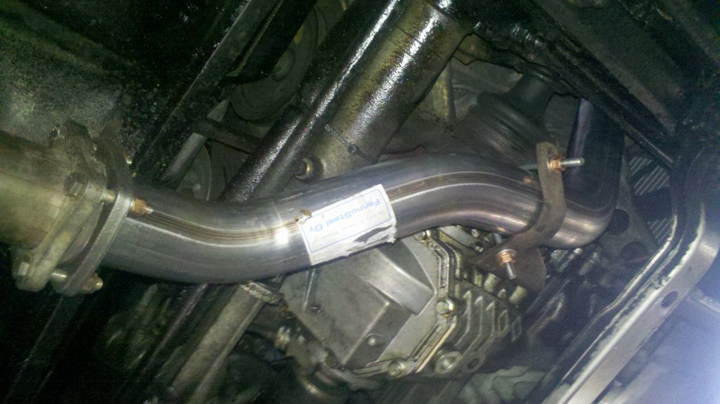

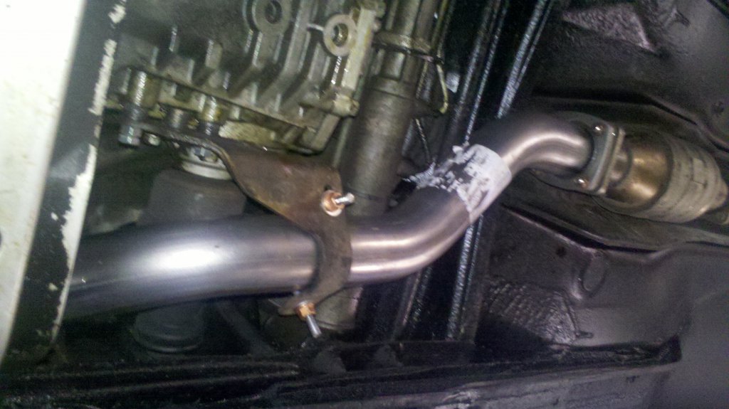

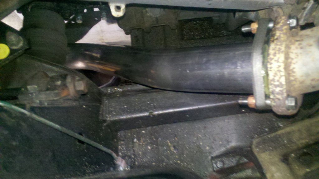

Flammrohr getauscht. Dabei musste ich fesstellen, dass für die Halterung am Getriebe beide Schrauben fehlten :eek:
Jetzt ist aber wieder alles schön nur eine Kleinigkeit wundert mich: Seit dem das neue Rohr verlegt ist, pfeift er nicht mehr!
[ATTACH]61612.vB[/ATTACH][ATTACH]61613.vB[/ATTACH][ATTACH]61614.vB[/ATTACH]
Brauch ick also doch nicht das Bypass Ventil zu tauschen?
Apropos Bypass, ick habe telefonisch Bosch 0280142110 bestellt, aber was habe ich bekommen: KAYSER 3.023.348! http://shop.speedparts.se/en/prod/900-79-93/engine/turbo-system/dump-valves/oe1895.html
Zurückschicken und aufregen oder doch verwendbar?
Passt gut zum Kat.:smile:
KAYSER kenne ich nicht.
Das BOSCH funktioniert sehr gut und sehr lange.
Aber hast du eine Idee warum das Pfeifen beim Lastwechsel, nach dem Tausch des Flammrohrs weg ist?
vermutlich war der alte undicht...
Ich nehme an der Flansch zum Laderknie ist jetzt dicht.:smile:
Bitte ziehe nach dem ersten Warmfahren auch den Flansch zum KAT nochmals nach!
