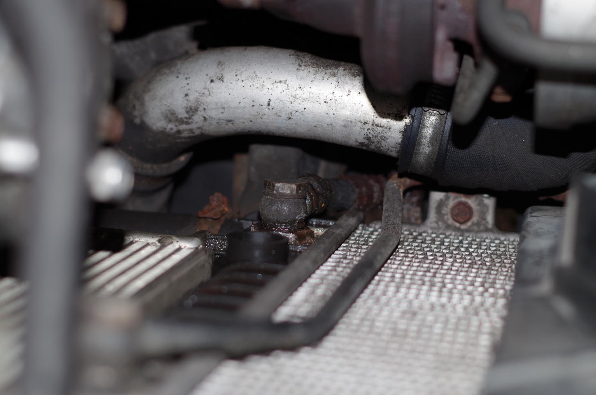

An einem Kühleranschluß scheint es zu lecken. Hat jemand eine Idee/ein paar Hinweise wo hier der Wurm drin ist.
Oder muß ich alles auseinander reißen ? Die Schraube habe ich schon nachgezogen.
Der Anschluss den Du nachgezogen hast führt kein Kühlwasser, sondern Getriebeöl. Hast Du denn Öl oder Kühlwasser unterm Fahrzeug?
Ich würde sagen Kühlwasser, aber wenn Du mich so fragst ... 100% sicher bin ich jetzt nicht.
Wir haben letztes WE Öl des Automatikgetriebes gewechselt (4l).
Aber damit sollte es nicht zusammenhängen - oder !?
Wir haben nur den Deckel vom Filter abgeschraubt und genau wieder aufgefüllt.
Der Stand im Kühlwasserbehälter sinkt auch beständig zum Nachfüllen.
Dies müßte ja nun sowohl an der Farbe, wie auch an der Konsistenz, erkennbar sein. Und im Zweifel am Gerschmack ...:eek:
Sollte mit dem Ölwechsel eigentlich nichts zu tun haben. Es sieht auch so aus, als wäre es über dem Anschluß schon feucht. Am besten die betroffene Stelle und Umgebung mit Bremsenreiniger o.ä. reinigen und mal genau beobachten, wo es herkommt. Bei längeren kleinen Undichtigkeiten am Kühler bildet sich oft eine grüne Kruste oder eine grüne Spur die zur Ursache zeigt.
Öl ist es nicht.
Gestern abend alles gereinigt und heute morgen nach der Fahrt kontrolliert.
Nur auf den 3mm Rippen oberhalb des fotografierten Anschlusses war es feucht.
Ursache also irgendwo weiter oben :confused:
Die Verbindung Kunststoff - Aluminium gibt bei den Kühlern meistens auf.
Du kannst das Kühlsystem auch unter Druck setzen (lassen), dann sollte das Leck sichtbar sein.
Also wird ein neuer Kühler fällig :confused: :mad:

Und wie auf dem Foto zu sehen, sind die Leitungsanschlüsse auch schon rostig. :frown:
Ist da schon Handlungsbedarf, oder ist das normal ?
Das Kühlwasser muss abgelassen werden, ohne geht's nicht. Ich persönlich würde bei der Gelegenheit das Kühlsystem mit dem alten Kühler reinigen und spülen, dann ist da wieder lange Ruhe. Die Kupferringe für die Anschlüsse der Getriebeleitungen brauchst Du auf jeden Fall noch, ich meine 14mm Innnendurchmesser, 4 Stück. Das Getriebeöl kann drinbleiben, aber pass auf, dass kein Schmutz in die Leitungen kommt; Anschlüsse vorher reinigen.
Ich meine ich hätte ungefähr 2 Stunden Zeit benötigt. Tipp: der Motorölkühler hat an den unteren Befestigung Langlöcher, man kann ihn rausziehen wenn man die Befestigungsschrauben 2 Umdrehungen rausdreht(die brauchen also nicht ganz raus). Vorher den Kühlerlüfter ausbauen (ist einfach), den Getriebeölkühler abschrauben (ich bin mir nicht 100% sicher ob das von oben klappt, meiner Stand sowieso auf der Bühne da habe ich den 9k natürlich angehoben).
Ein Spiegel und gute Beleuchtung ist für die Arbeit ungemein hilfreich. Die rostigen Leitungen sprühe ich bei jeder Gelegenheit mit Wachs ein. Ob's was bringt? Neue wären besser...
