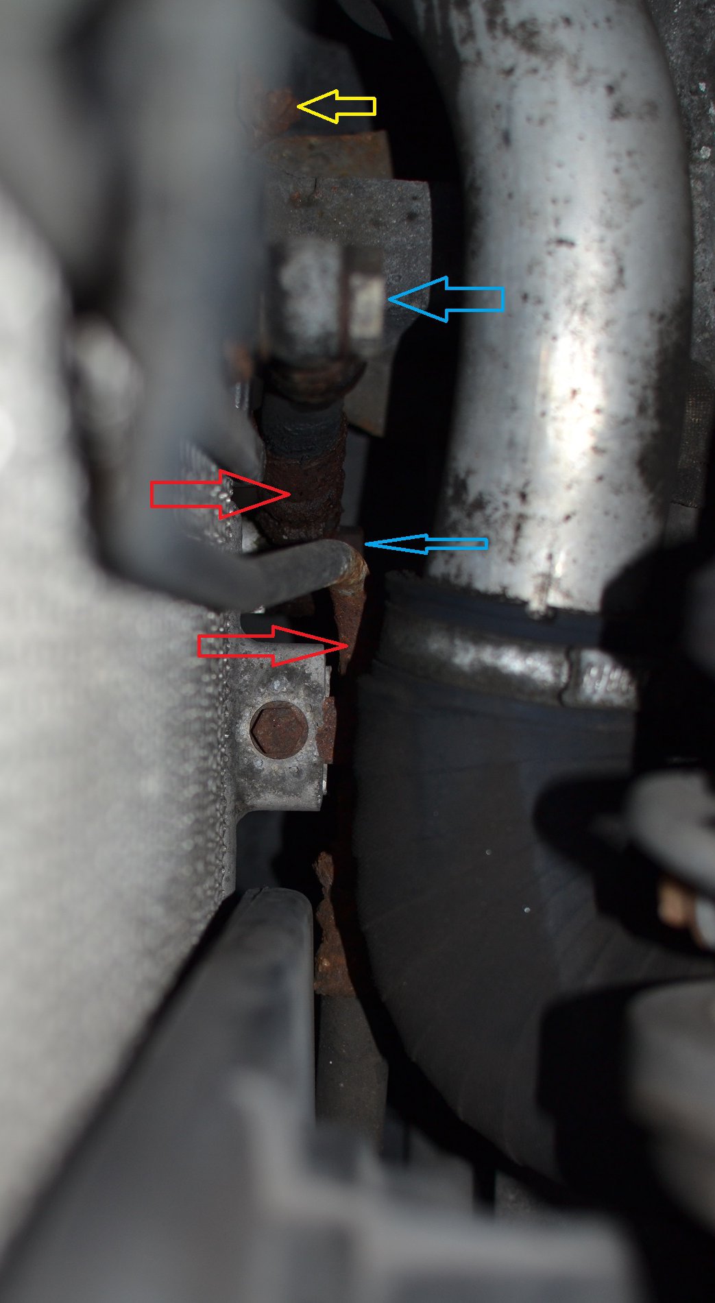

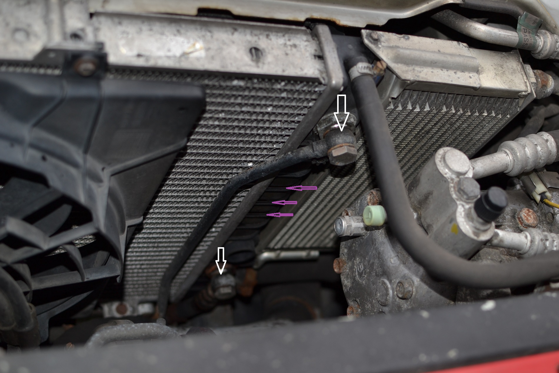

Heute habe ich nochmals Fotos gemacht vom gereinigen Bereich am Kühler..
Die 16km reichen wohl nicht aus, um soviel Druck zu erzeugen, so daß größere Mengen austreten.
Violette Pfeile: auf diesen Rippen ist etwas Kühlwasser
Weiße Pfeile: das sind die beiden Schrauben des Getriebeölkreislaufes, die zu lösen und vor Schmutzeintrag zu schützen sind ?
Hellblaue Pfeile: untere zu lösende Schraube und weitere Schraube darunter - kann ich nicht deuten, was das ist, außer arg rostig
Rote Pfeile: breiter Pfeil Verbindungsstück zw. blauen Pfeilen stark rostig, schmaler Pfeil Anschluß an Schlauch der nach rechts führt ebenfalls stark rostend
gelber Pfeil: Schelle "super gut" erreichbar und ebenfalls schön verrrostet - Austausch gegen Edelstahl sinnvoll ?
tut mir leid, wenn ich etwas hartnäckig bin, aber ich muß im Vorfeld möglichst viel abklären um unangenehme Überraschungen weitgehend zu vermeiden
und bin daher für jeden Hinweiß auf eventuelle Probleme beim Austausch und was dabei gleich mit in Angriff zu nehmen ist dankbar :ciao:

Die Schraube am unteren hellblauen Pfeil brauchst Du nicht lösen, die lass am Ölkühler fest. Die Schraube unter dem unteren roten Pfeil ist die erste von zweien, die Ölleitung und Ölkühler hält. Die andere siehst Du , wenn der Lüftermotor draußen ist.
Ansonsten würde ich sagen, alles richtig verstanden.
