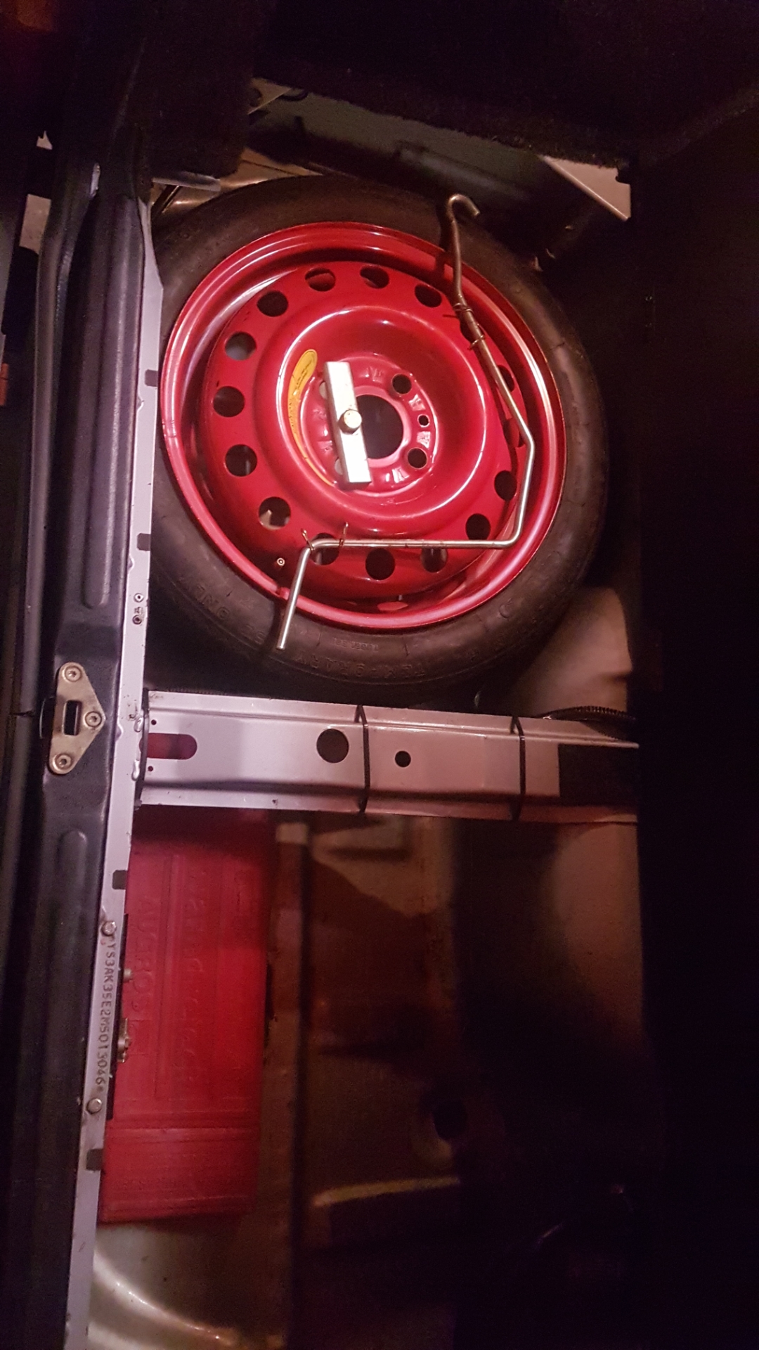

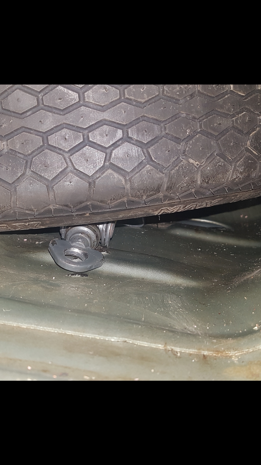

Moin zusammen,
so gehört der Wagenheber da rein, zumindest im CC.
Hab aber auch ewig gebraucht bis ich das damals raugefunden hatte.
Schwere Geburt meinerseits:confused:
Das Notrad liegt zur Rückbank nicht am Kofferraumboden auf, sondern klemmt den Wagenheber, mit einer absolut gerade gebogenen Kurbelstange geht dann auch der Boden eben zu.
Die vermeintliche Halterung rechts, könnte für das Warndreieck bestimmt sein, die "alten" Formate passen jedenfalls wunderbar dort hinein.
Manchmal stehen eben zuviele Bäume im WaldScreenshot_20220124-214041_Gallery.thumb.jpg.6d530eb138b3a87ef3f71203061c1d4e.jpg Screenshot_20220124-214104_Gallery.thumb.jpg.9b26389a5301f362b5a4928293d0b241.jpg

Genau, Joschy, so ist das vorgesehen.:smile:
