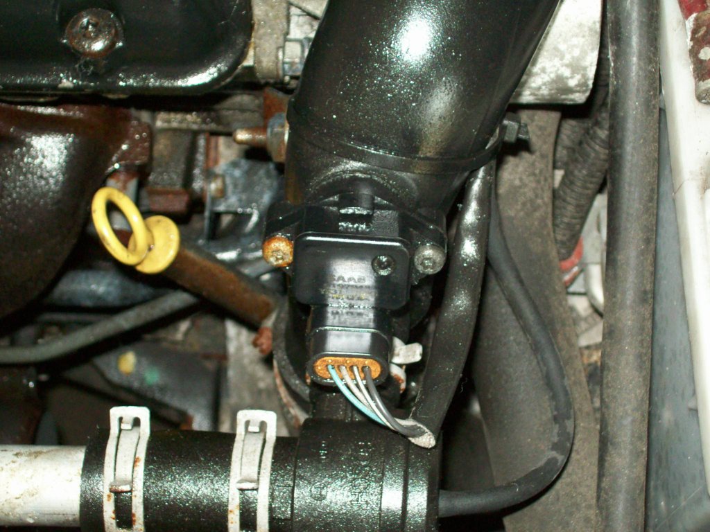

der hier??
Handelt sich das um diesen fühler?
Ja .
