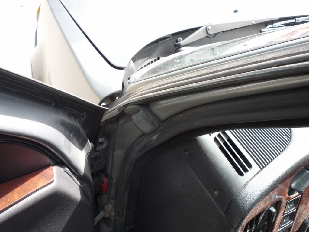

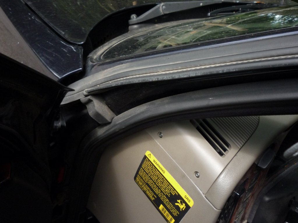

Hier einmal bei meinem 92er 2,3turboS und meinem 97er 2,3 turbo CS
Um die geht es ja nicht! Und auf den Bildern sehe ich auch keine weitere. Also bei Dir auch nicht verbaut?!

Eben wie auf den Bildern von turbo9000. Die haben wir alle, die 18 eben.

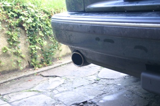

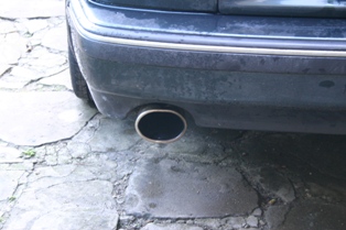

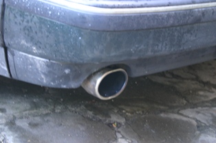

So die Bilderkes vom jetzt ovalen Puffaus[ATTACH]56342.vB[/ATTACH][ATTACH]56344.vB[/ATTACH][ATTACH]56343.vB[/ATTACH]
Endrohr einfach in die Vorderzange meiner Hobelbank, und gib im :-)

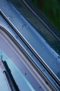

Und die Dichtung, links leise:[ATTACH]56345.vB[/ATTACH], ..............+ neuem Bosch Twin :-)

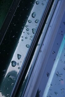

rechts Laut:[ATTACH]56346.vB[/ATTACH]

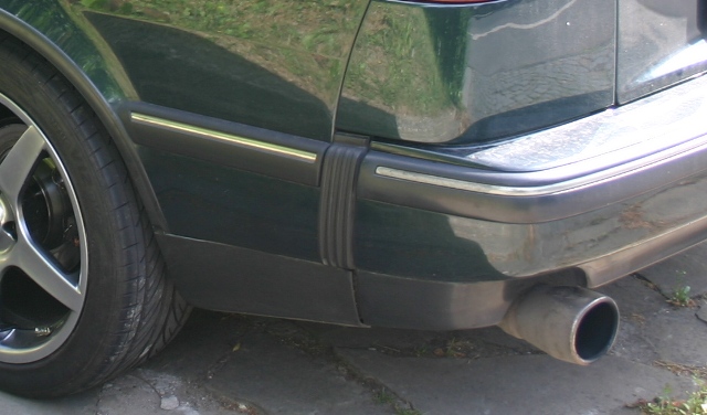

Ach ja und so lang und rund war er vor der Demontage[ATTACH]56347.vB[/ATTACH], die hinter Halterung mußte ich gar um 8cm nach vorne setzen. Schon klar der Auspuff wird heiß länger, aber da hat JT falsch berechnet:biggrin:
rechts Laut:
Kann leider (Augen? Bild?) DEN markanten Unterschied nicht entdecken.
Erscheint mir etwas anders, als meine. Muss bei Gelegenheit mal 'nen Bild machen.
Bitte!
Mußte wg. Größe der Dateien meiner Digi reduzieren, aber bitte die 2. Dichlippe sieht man auf dem einen gut, auf den anderen ist sie zurückgeschnitten und somit nicht sichtbar. Mal einfach beide Pics nebeneinander öffnen.
