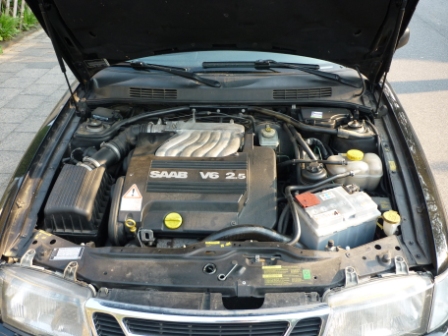

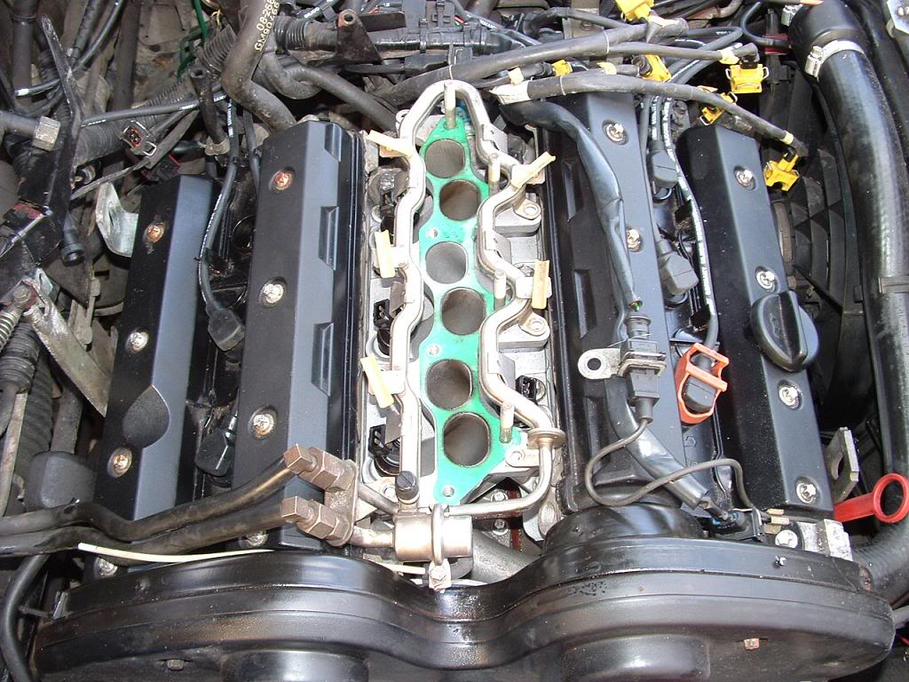

902er Krankheiten
Beim sechsender siffen gerne mal die Ventildeckeldichtungen, die hinteren sind besonders nett zum austauschen.
Da muss dann nämlich die ganze Ansaugbrücke runter, Heizungsschläuche mit Schlauchklemmen zumachen
damit nicht das Kühlwasser rausläuft. Die Spritleitungen müssen dabei auch noch weg, weil gerade EINE
Schraube der VDD GENAU DARUNTER SITZT! Dieser Ölverlust lässt sich leicht auf der Hebebühne kontrollieren;
hängen unten am Anlasser Öltropfen sind die hinteren Dichtungen fällig.
Dabei die Zündkerzen wechseln nicht vergessen, denn so leicht wie jetzt kommt man sonst nie an die heran!
Wenn dann schon fast alles oben am Motor runter ist, würde ich gleich noch den Thermostaten mit austauschen.
Der sitzt in der unteren Ansaugbrücke, 50'000Km sind meisten genug damit ein neuer fällig ist. (Auf dem Bild
unten, unter dem Entlüftungsventil der Spritleitung zu sehen)

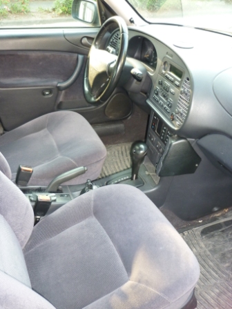

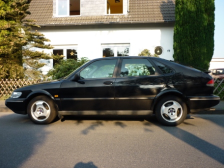

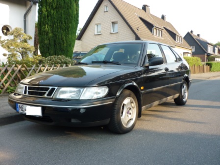

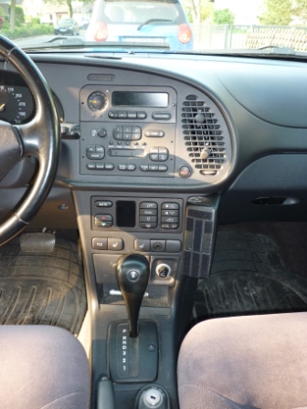

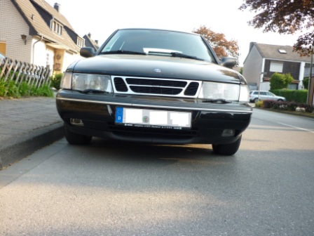

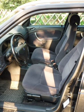

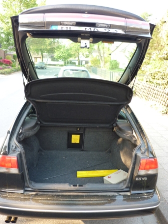

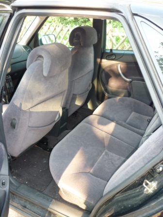

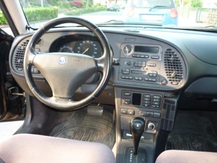

Hier mal ein paar Bilder vom Neuzugang. Noch ist nichts verändert und der Innenraum wartet auf eine Generalreinigung. Krümel, Hundehaare und jede Menge anderer Bodensatz. Die Nachbarn haben auch mitbekommen, dass ein neuer Saab vor der Tür steht - schließlich hat sich heute Morgen um neun(!!!) die Alarmanlage bemerkbar gemacht.
Man kann beim 902 also nicht einfach per Funk entriegeln, dann stundenlang uns Auto herumschleichen und erst dann die Tür aufmachen. Vermutlich hat mich dann der Innenraumsensor als fiesen Dieb erkannt. Ist das so, das die Alarmanlage nach einer gewissen Zeit wieder scharf schaltet, so nach dem Tür entriegeln nix passiert?
Gestern auf der Überführungsfahrt leuchte "TCS off" nicht mehr, alles zunächst fein. Auch der Tempomat ging zunächst. Doch nach einem Bremsvorgang war er plötzlich aus uns lies sich auch nicht mehr aktivieren. "TCS off" blieb die ganze Zeit aus. Gibt es dafür eine Erklärung?
Nachtrag: Verbaut ist eine Stabantenne - nix elektrisches. In den ganzen Unterlagen habe ich allerdings einen Garantiezettel von "Hirschmann" gefunden. Ich vermute mal, dass die Original-E-Antenne mal kaputt war und dann simpel ausgetauscht wurde

ja der V6 ist ein nettes spielzeug, bei seinen leuchtspielereien solltest du dir vorerst keine weiteren sorgen machen, meist ist es feuchtigkeit und ein paar tage in der sonne könnten helfen, ansonsten den stecker am ABS Steuerblock reinigen und dafür sorge tragen das kein wackler im zündschloss ist!
