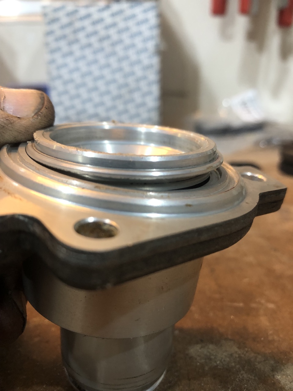

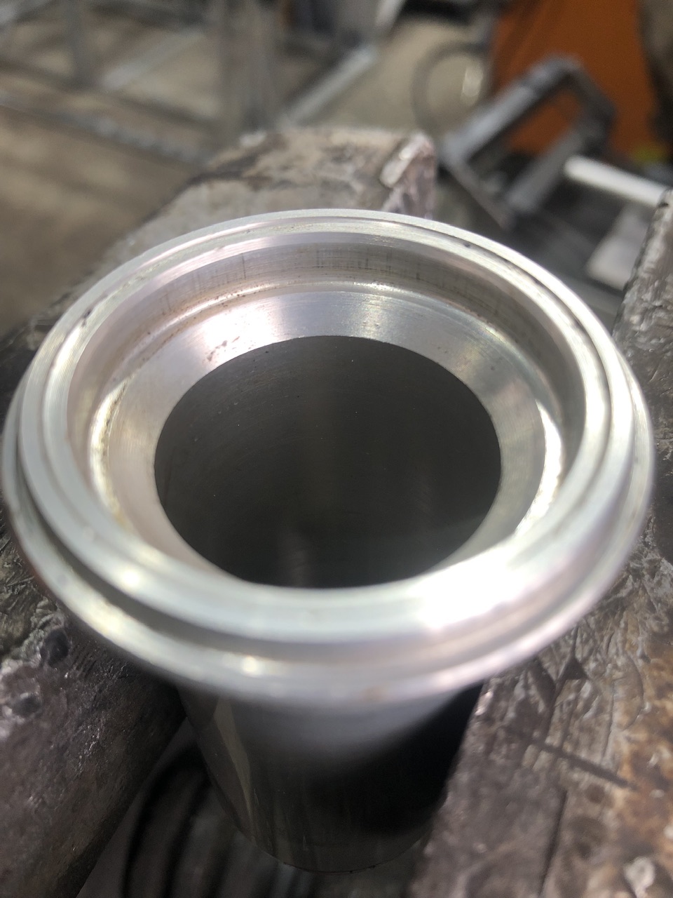

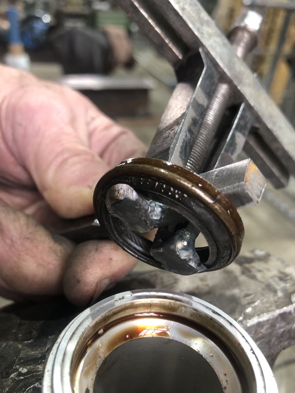

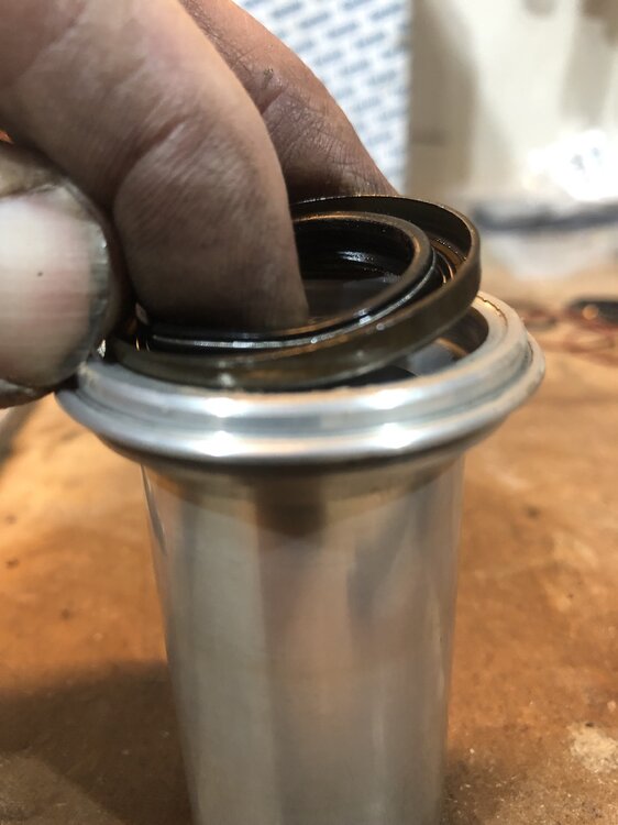

Hier noch mal der große Nehmerzylinder step by step und Hilfsmittel:
folgende Teile sollen voneinander demontiert werden.
Gehäuse Innenteil aus Außenteil raus drücken. Bilder 0604, 0594

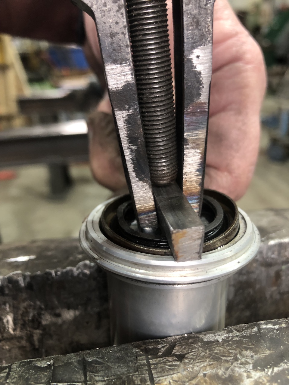

Wellendichtring aus Gehäuse Innenteil, hier mit Mini-Abzieher. Bilder 0605, 0592, 0593
Wer statt Abzieher irgendwelche Hebeltechniken anwendet, sollte trotzdem drauf achten, am Aluminium nichts zu zerdrücken. Der Stahlkäfig des Wellendichtring sitzt einigermaßen stramm.

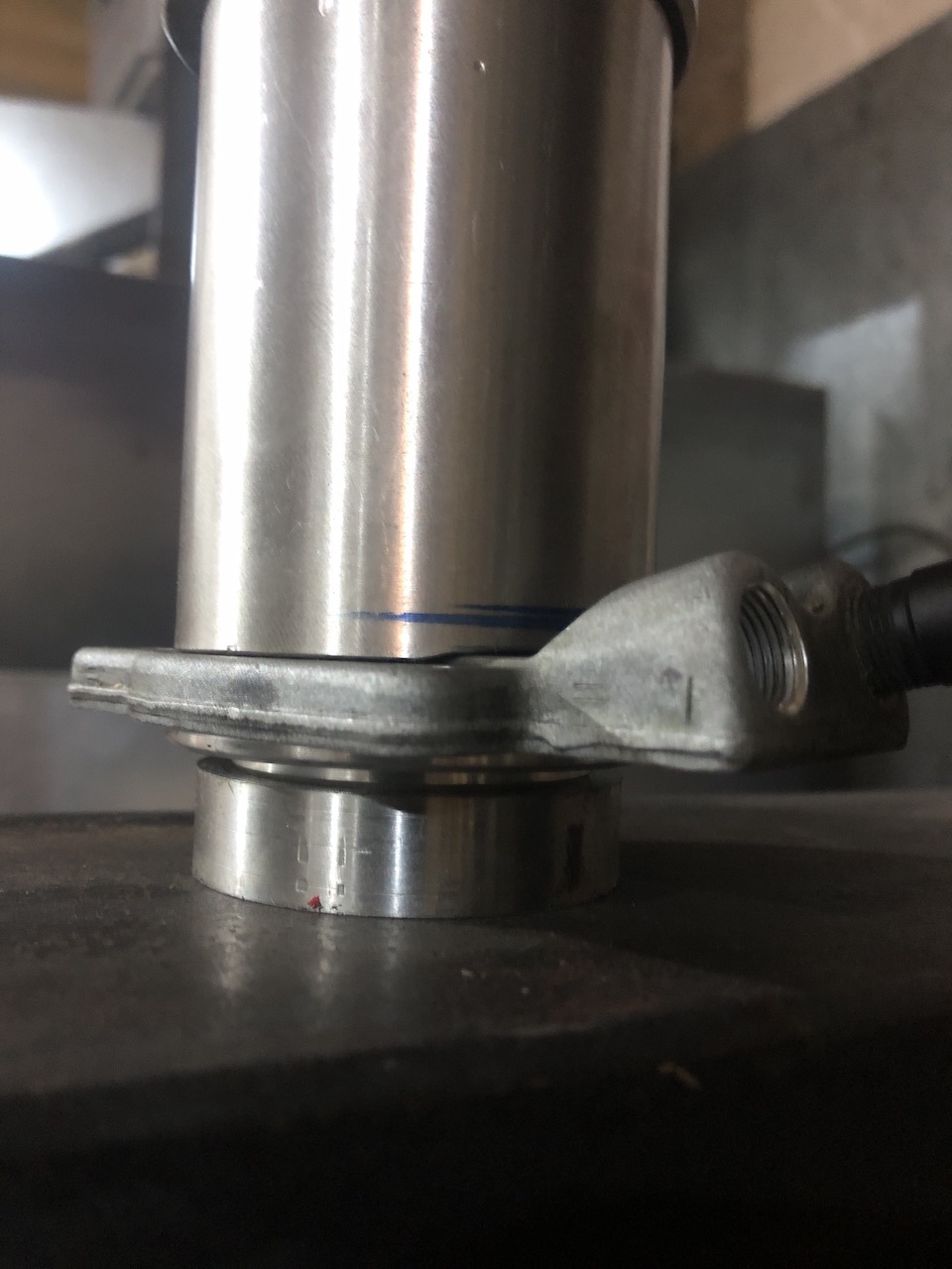

WiederZusammenbau:

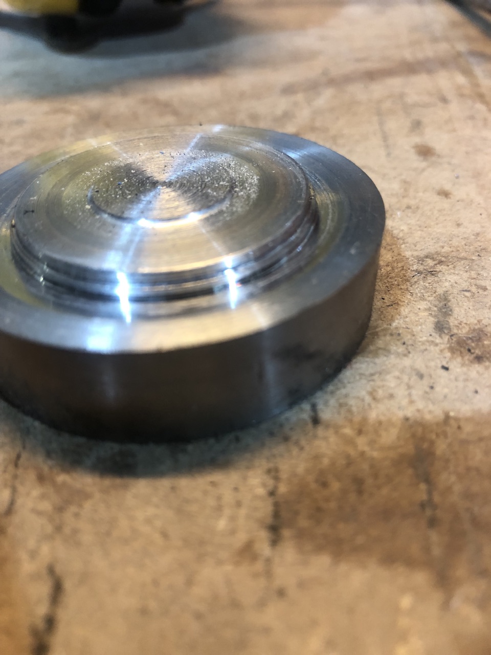

Fürs Einpressen des neuen Wellendichtrings habe ich ein Paßstück gedreht. Zentrierung des Stahlkäfig 36,5 und Zentrierung im Alugehäuse 38,0 . Bild 0599

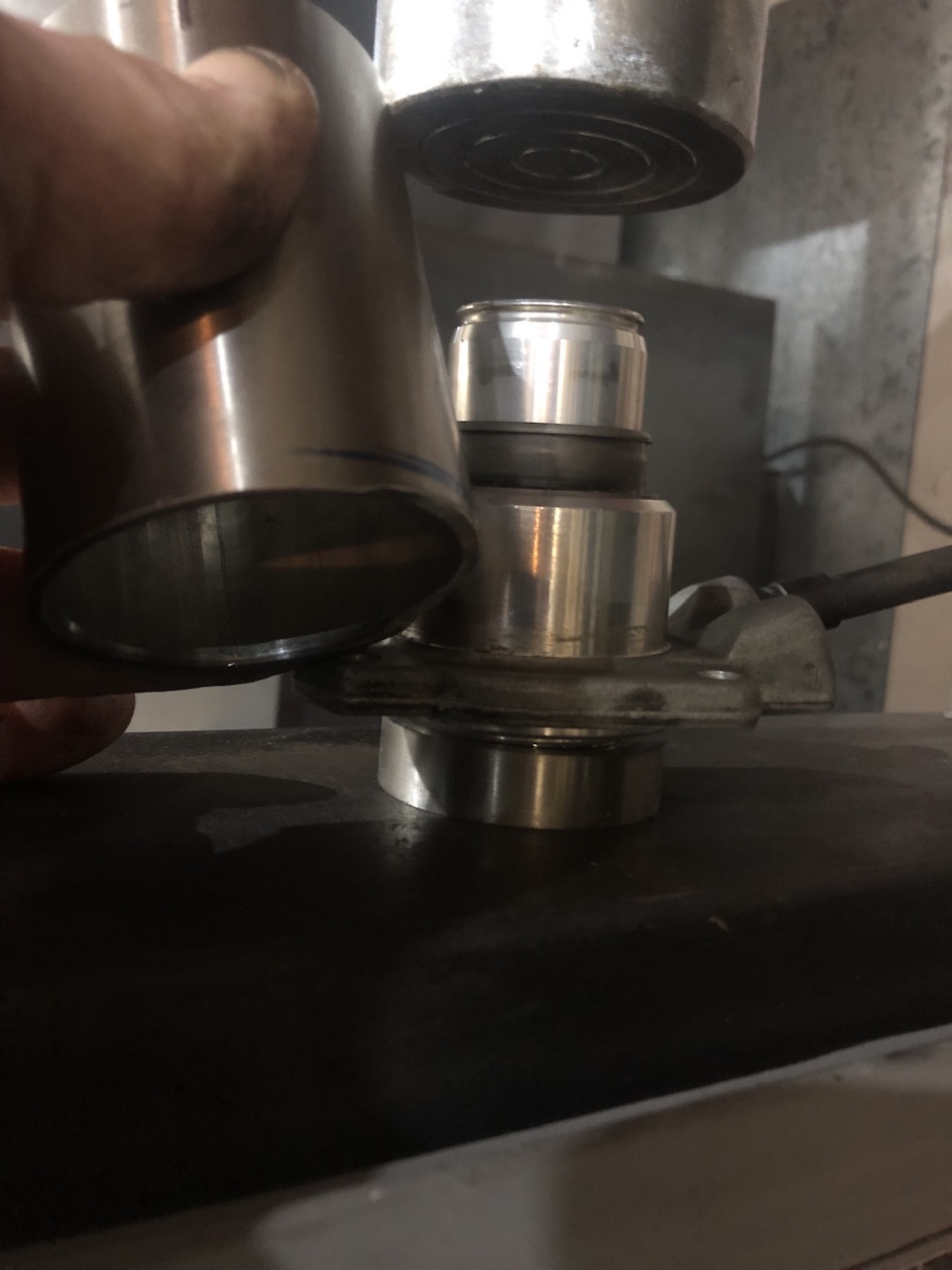

Gehäuse Innenteil wieder in Außenteil einpressen ging nicht von Hand.
Ideal wäre ein Rohr, das innen auf 51,1 ausgedreht wird. Das, was ich da hatte, habe ich so angepaßt, daß es auf dem rohen Gehäusesockel ansetzt (inklusive Aussparung). Bilder 0603 und 0602
