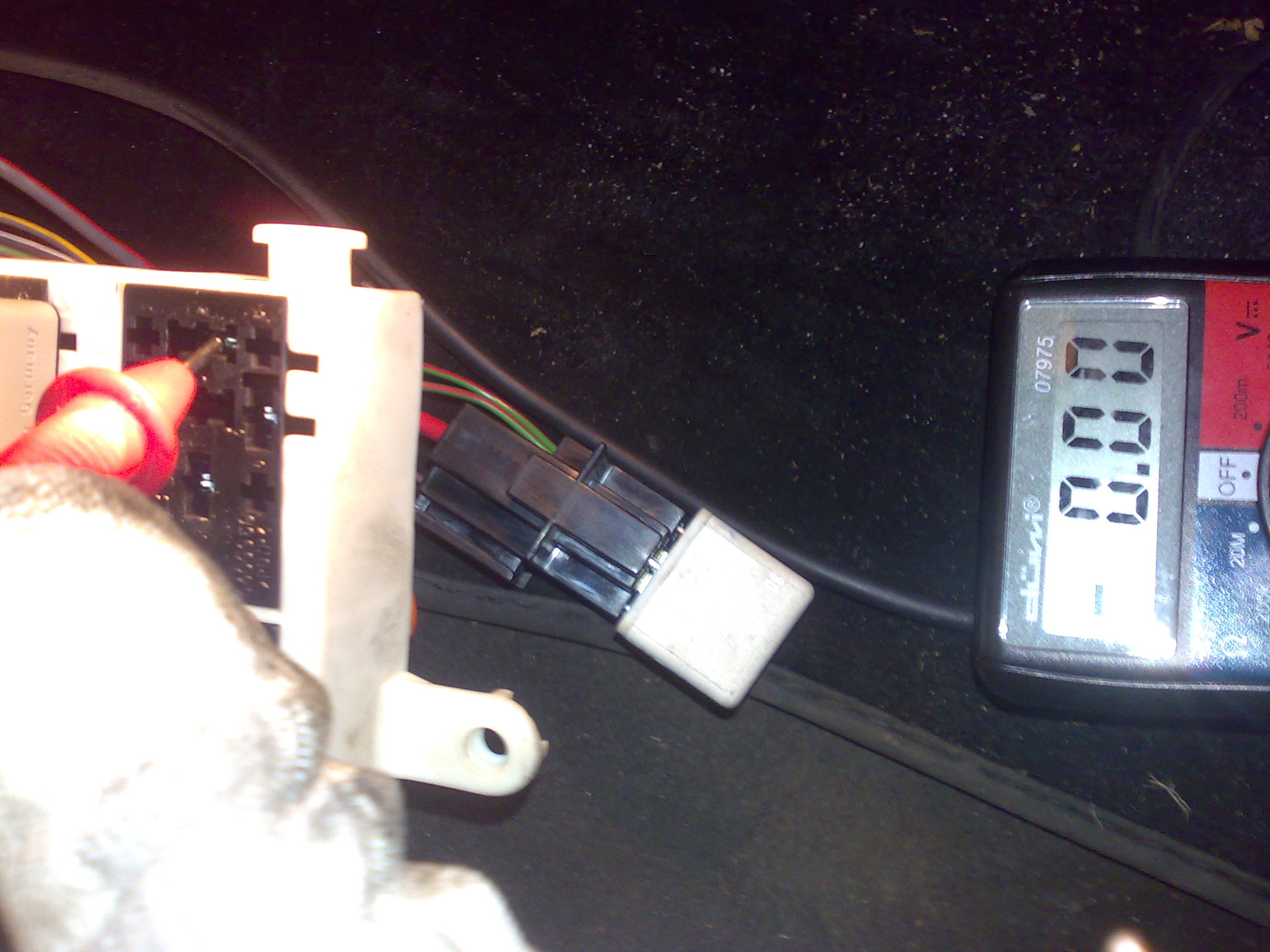

Schlüssel Stellung0(OFF): rot(von Maxi4) hat 11,..V , alle anderen 0
Stellung2(ON): schwarz (Masse) hat 0, alle andern 11,..V bei eingestecktem Relais.
Meine Vermutung ist, daß Problemlösung über Ursache des klickenden Relais auf Pos. L führt.

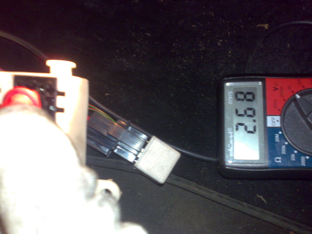

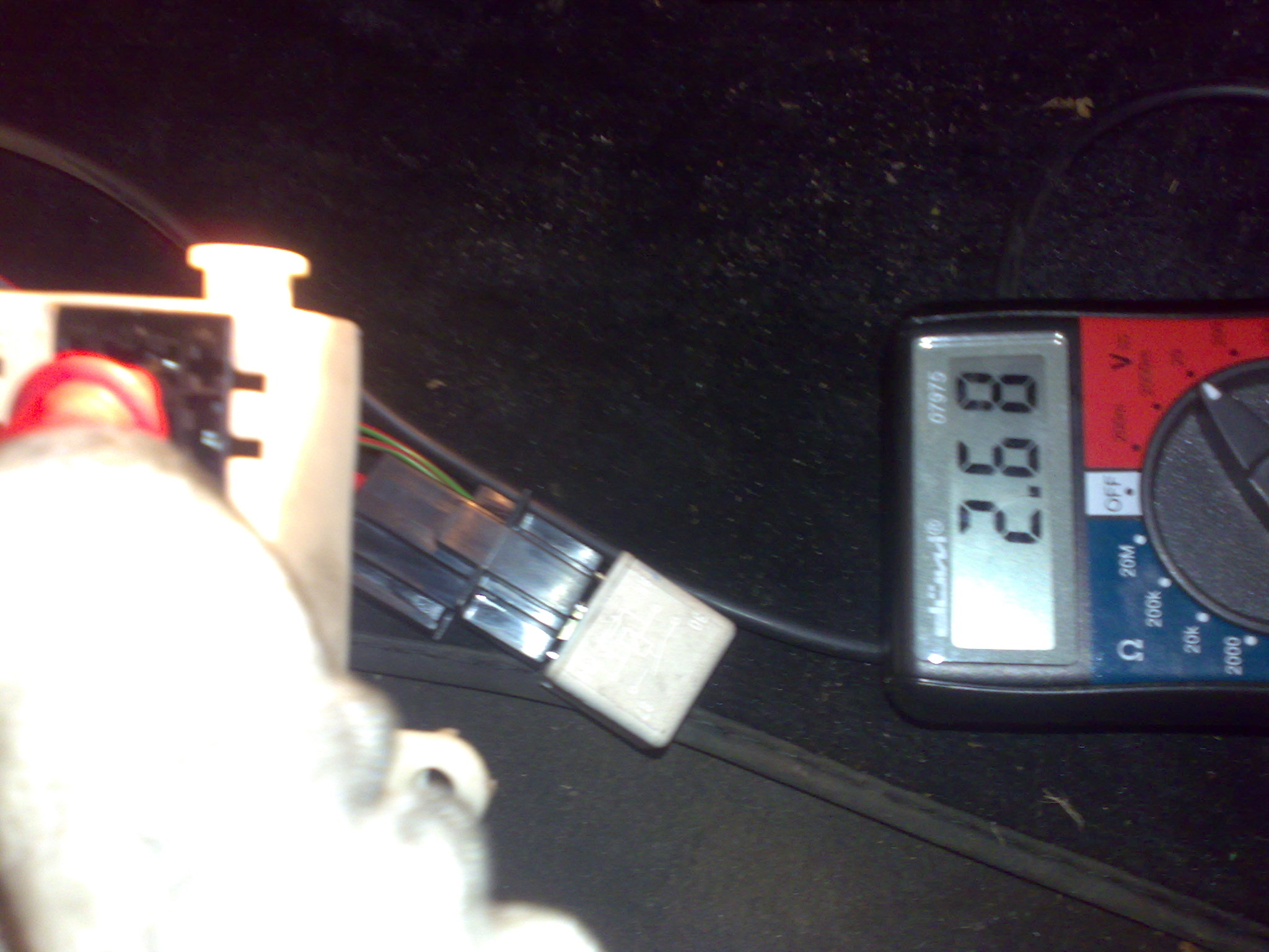

Dort messe ich (OHNE eingestecktes Relais!) bei Stellung0FF null/0 Volt am dicken grünroten Kabel,
bei Stellung2ON aber 2,68 V. was kann dieser seltsame Wert bedeuten?
ich habe daraufhin Relais eingesteckt auf L und gemessen am grünroten Kontakt direkt beim Startvorgang, also mit Anlasserlauf.
Das Voltmeter springt wild hin und her zwischen 1 Volt und 11 Volt und allem dazwischen, Anzeige wechselt 2x je Sekunde
alle Zwischenwerte scheinen ohne erkennbare Regelmässigkeit möglich zu sein. Ich schließe, daß die reale Frequenz der Spannungsänderung
noch höher liegen kann, das Messgerät nur nicht schneller anzeigt. Vermutlich pendelt es zwischen 0 und knapp 12 V.
also AN und AUS, hab ein Video, aber VLC Format. Nunja, ,meine Beschreibung sollte alles rüberbringen an Info.
Ähnliches Wechselspiel kommt offenbar an Pumpe an, woraus die seltsam stotternden Pumpengeräusche kommen, die beim Anlassen zu hören sind.

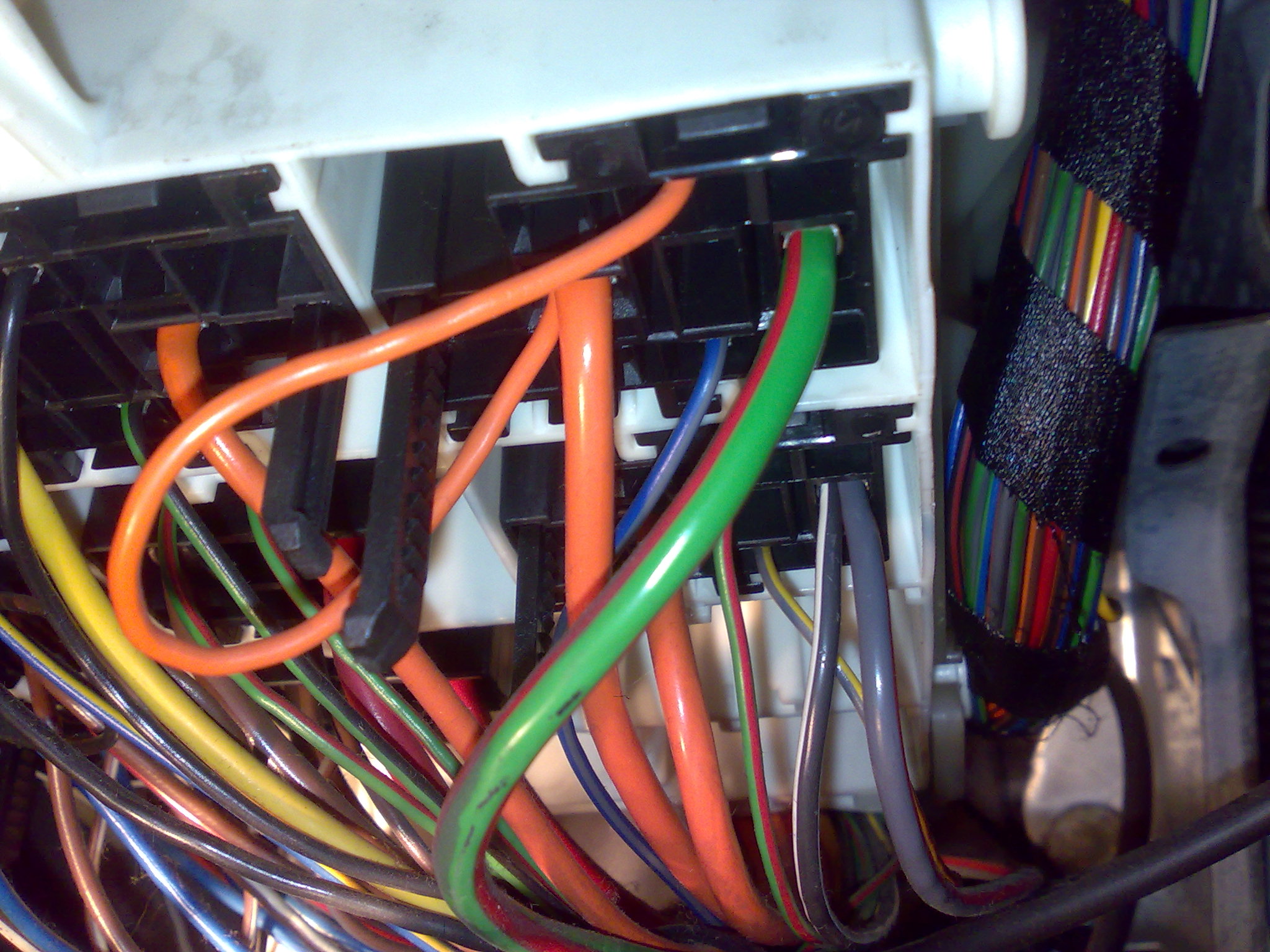

Platz L ist hoffentlich das Hauptrelais. Müsste von den Farben passen. rot/grün ist der Ausgang. Die Organgen sind dauer Plus und werden über Maxio-F2 gespeist. Aber die Sicherungen hast du doch alle geprüft, oder?
Die orange Brücke unter L ist also ok.
die Maxi-F? nein, aber umgesteckt, erst 1 mit2 getauscht, dann 1+2 mit 3+4 . 5 ist nicht vorhanden.
Ja. Schaltet 12V durch und die Spule wird nach Masse geschaltet. Also sind an Spule und Schaltkontakt beide male 12V von Maxi-F2 dran, per oranger Leitung bzw. durch die Brücke. Die orange muss immer Batteriespannung haben. Und die Batterie bricht dabei nicht mit ein?

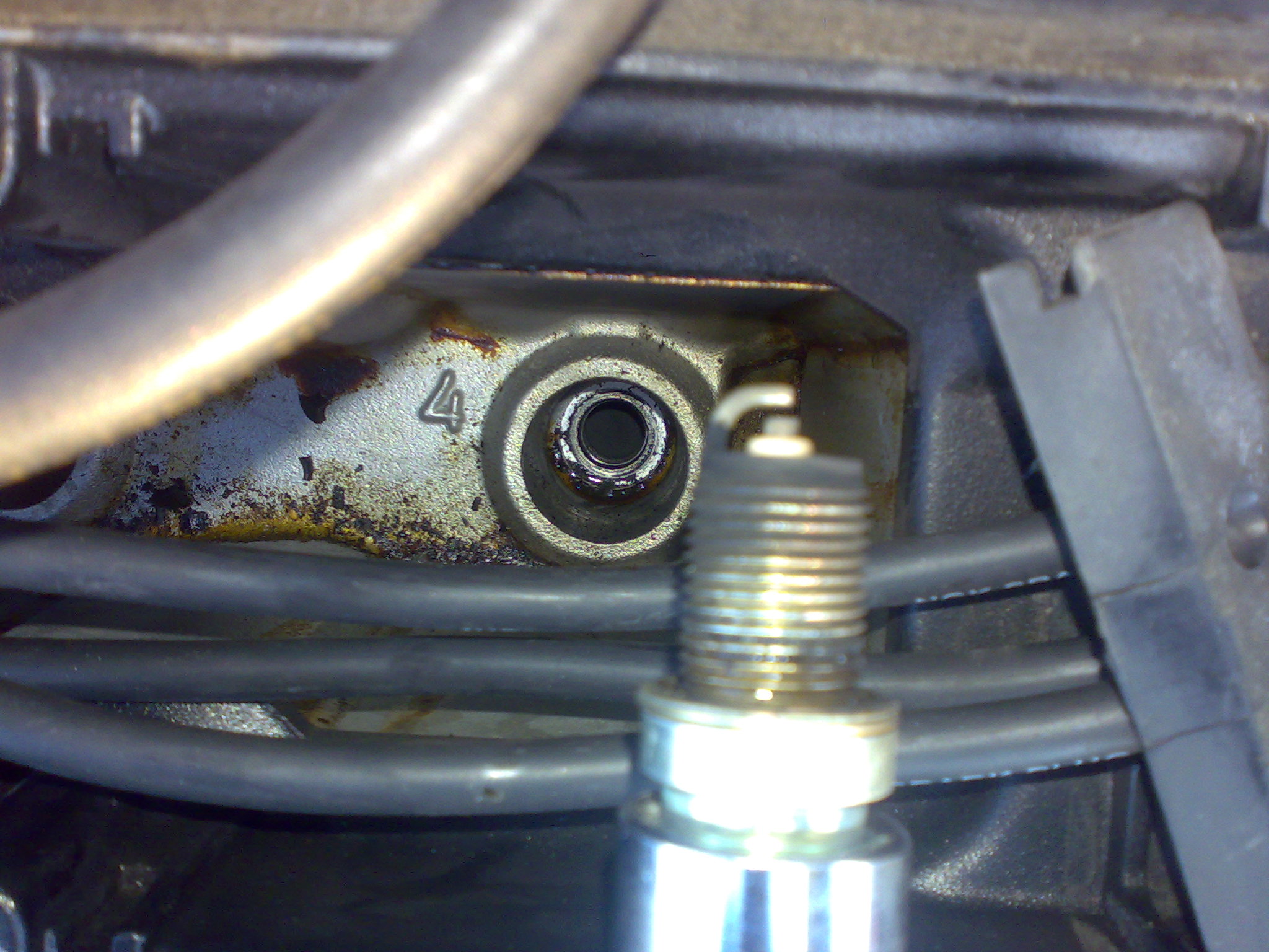

Foto von Zündkerze von gestern anbei; die Kerze hat keine 100km hinter sich, bei mind. 30 Anlaßversuche die letzten Tage; Sprit hab ich im Loch nicht gesehen, ließ aber Pumpe nun nicht lange laufen gestern direkt zuvor. Aber kurz schon mit 1x Startversuch.

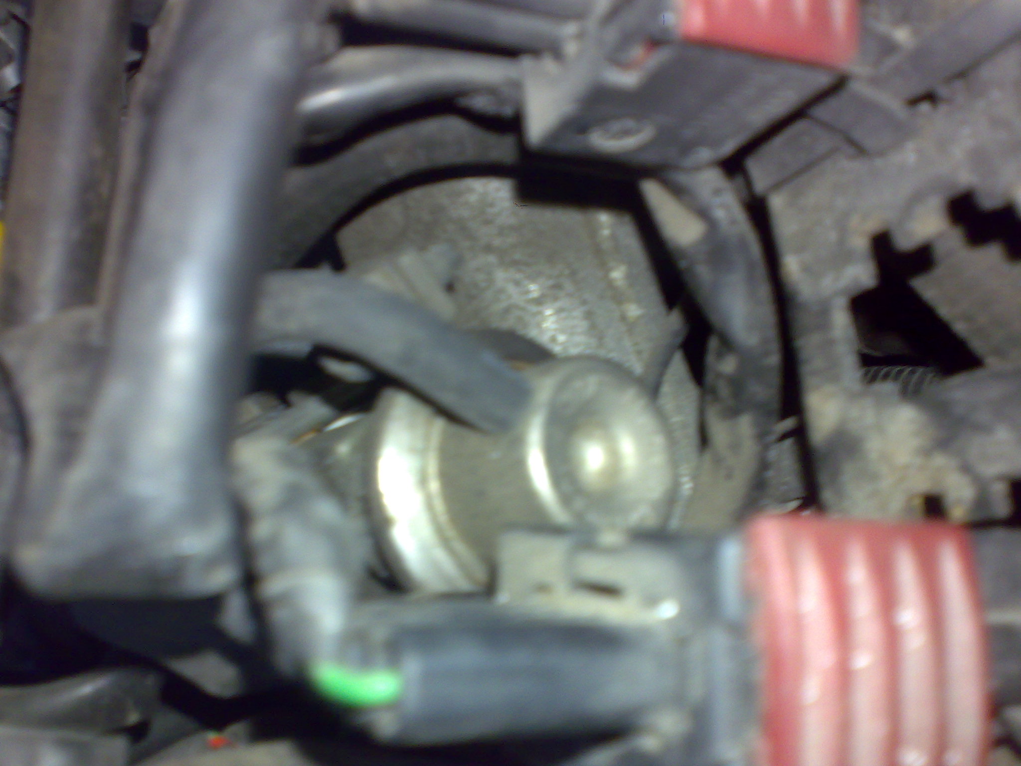

Benzindruckregler hab ich dank patapaya nun als solchen geortet,

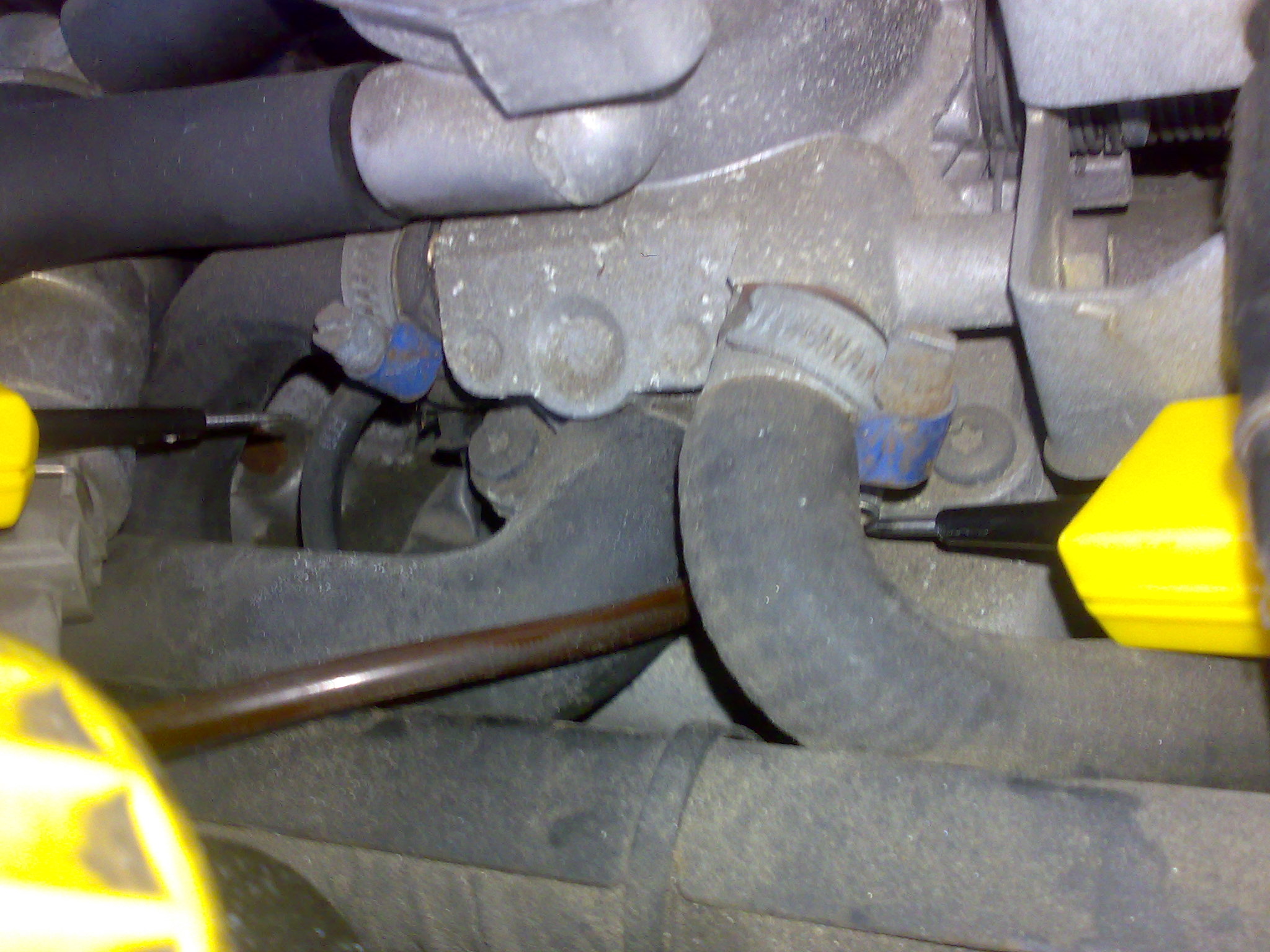

weiteres Foto zeigen Stromprüferspitzen bei dem leeren Nippel (rechts) und bei dem kleinen Schlauch der von Benzindruckregler zu Drosselklappe führt (links) [das nur als Nebenschauplatz, denn hier hat ja niemand was umgesteckt als Wagen stand)]... kann dieser leerstehende Nippel eventuell nur bei Turbomotoren belegt sein?

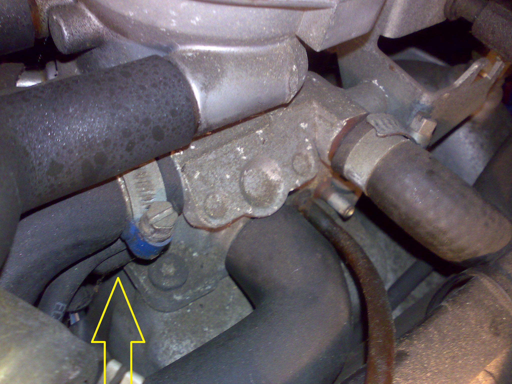

auf dem frei liegenden U-Anschluß gehört dann ein Verschluß.--------könnte ausschlaggebend für deine anfänglich beschriebene Fehler-CE sein!
Kerze sieht sehr trocken aus, gibt es einen Zündfunken wenn du startest u die kerze neben, an Masse liegen lässt?

jeh länger ich über den sauberen freien Anschluß an der Drosselklappe nachdenke, leider kenne ich mich mit Gasanlagen nicht aus!!
könnte es vielleicht nur eine blöde Unterdruckleitung für dein Gassteuergerät sein, über die besagtes den Hinweis erhält das Unterdruck anliegt, also Motor läuft/gestartet wird?

das Schraubgewinde einer Zündkerze mit Masse verbinden, die anderen stecken lassen, ok.
Zündkabel sehen wie neu aus;
Pumpe hörte man nie von alleine vorlaufen, auch keine 2 Sekunden lang. ( wenn ich nicht eigens extern angeschlossen hatte)

der nippel ist zu sauber als das er schon länger frei liegt!
und wieder deine Ureigene These: zitiert:.....nunja, die Drosselklappe wird kaum einen Anschluß extra für Gasanlagen haben;
Hauptsache wir einigen uns darauf das etwas drauf gehört!
Und deine Gasanlage braucht sehr wohl Unterdruckwerte!
und hier an deiner eigenen Drosselklappe noch so ein Proppen...;-)..aber noch verschlossen:smile:
Bearbeitet von majoja02
daß mindest ein Proppen drauf sollte, leuchtet ein. Nach Schlauch fahnde ich auch nochmal, wär ja ideal, wenn es den gäbe
