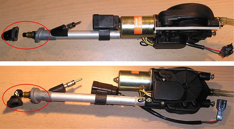

ich hab mir beim freundlichen privat-Auktionshaus mit 4 Buchstaben eine Antenne für meinen 901 ersteigert...
Nur denke ich das sie nicht passen wird :redface:

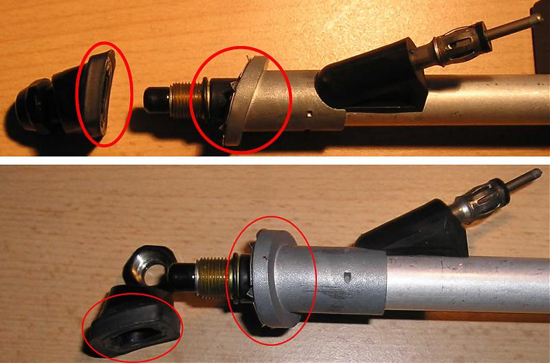

Was mich stutzig macht ist das sehr schrägen Endstücke und das schräge Gummiabschlußstück (die roten Kreise in den Bildern) ...
mit den starken schrägen passt sich das ja nicht an das Blech von unten und oben vernünftig an.. ansonsten denke ich ist die Antenne die gleiche wie die, die ich drin habe...
was hab ich da nur wieder ersteigert? vielleicht eine vom 902er oder 9000er? :rolleyes:
Danke und Gruß.. Karsten
In Anbetracht der Tatsache, dass die ganze Antenne ein wenig schräg verbaut ist, und somit im ausgefahrenen Zustand nach hinten zeigt, wuerde ich sagen, dass die schon richtig ist...
/To
Teile-Nr dürfte auf dem Teil ja stehen. Einfach mal her damit, dann weißt Du es ganz genau.
stimmt... :biggrin:
SAAB 41 08 932
Laut EPC vom 9000er...
