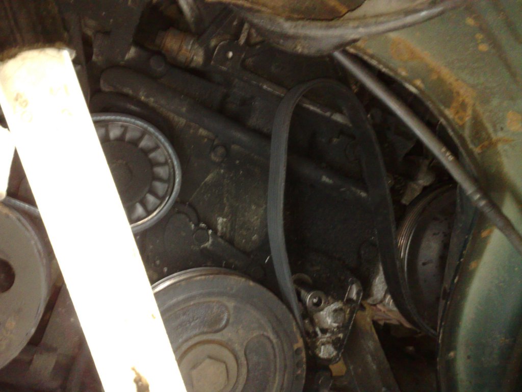

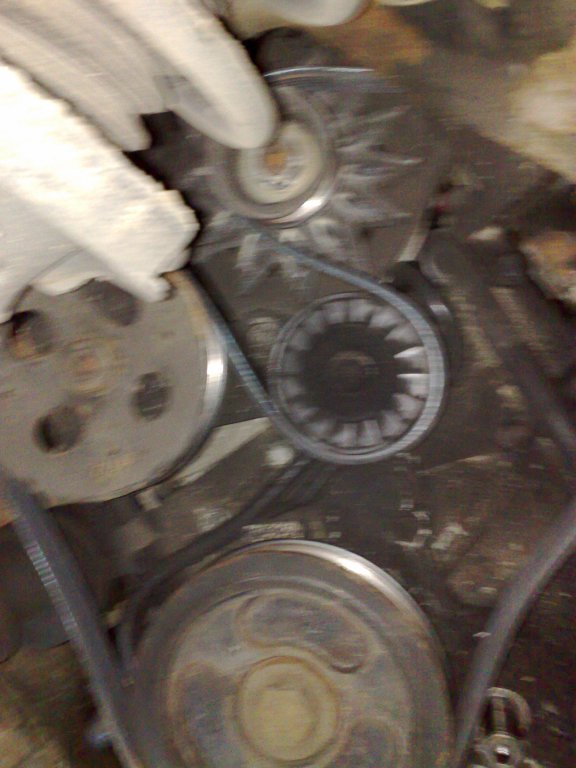

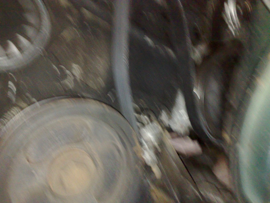

Poly-V-Riemen
[ATTACH]55226.vB[/ATTACH][ATTACH]55227.vB[/ATTACH][ATTACH]55228.vB[/ATTACH]
Sorry, etwas unscharf. Das Vorderrad muss ab und die Plastikinnenverkleidung des Kotflügels. (an der Beifahrerseite)Es braucht nur die vordere seite der Innenverkleidung entfernt zu werden.Zu beachten ist das auf der Kurbelwelle montierte Laufrad (das Große unten) es besteht aus 2 Teilen, die aufvulkanisiert sind. Meistens läuft die Äussere Riemenscheibe in Richtung Kotflügel,was ein reiben des Riemens an dem halter des Riemenspanners bewirkt. Eine abweichung von 2-3mm ergiebt meistens schon eine zerstörung des Riemens.Im zuge eines aufenthaltes in Marroko habe Ich einmal eine Notreparatur durch Verkleben mit 2-Komponentenkleber (Kunstharz) durchgeführt mit der Ich es ohne Probleme wieder bis nachhause geschaft habe.( ca 3000KM von Fez nach Hameln)
