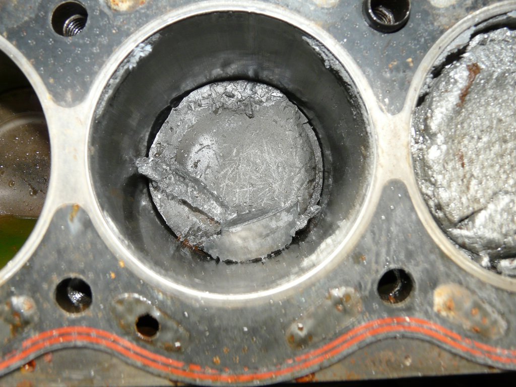

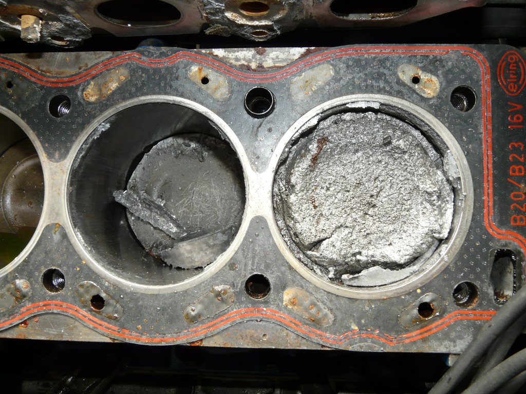

Tuningziel und Tuningergebnis haben bisweilen äußerst geringe Schnittmengen:
..da braucht´s schon ein bisschen mehr.
Immerhin war die korrekte Kopfdichtung drauf. Ein guter Anfang.
