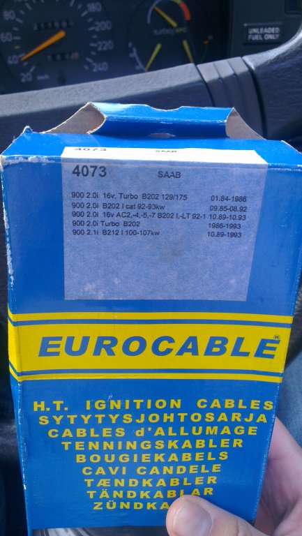

Hallo Forum,
habe die hier im Keller liegen, neu. Ich kenne die Bougicourd-Botschaft. Frage mich allerdings, ob die Verwendung meiner Kabel "Schaden" anrichtet oder lediglich die Haltbarkeit das Kriterium pro-Bougiecourd ist. Denn ob ich sie nun neu wegwerfe oder wenigstens ein paar Monate fahre, ist dann auch egal. Ist also alles außer Bougiecourd verboten?? :-) Was wird meinem Auto schlimmes widerfahren, wenn ich die Dinger reisetze? Sind nicht zufällig von Saab?? (wegen Etikett)
[ATTACH]72404.vB[/ATTACH]
Schwer zu sagen was in der Kiste ist. Bau sie ein und probier es aus.
... Sind nicht zufällig von Saab?? (wegen Etikett)
http://www.saab-cars.de/attachments/9000/119149-zuendkabel-fuer-den-b202-imag1922.jpg
Nicht VON sondern FÜR.
Ich weiss, Du hast keine Glaskugel :-) Ich frage mich nur, was so dramatisch schlimm ist, wenn man keine Bougiecourd verwendet... falls es eben nur die Haltbarkeit ist, ist es mir egal. die Dinge liegen halt hier rum....
:-P :-)
Kommen zumindest aus Schweden (http://www.eurocable.se/), das muß ja nichts schlechtes bedeuten:biggrin:
Naja und wer sowas seit gut 35 Jahren herstellt?

Klar, ich bin davon überzeugt, dass es irgendeinen Grund für den schlechten Ruf von Magnecour gibt, vermutlich einen überwindbaren.
Da ich leider keine Ahnung habe, komme ich bei der ganzen Ironie und dem Sarkasmus nicht ganz mit :-) Darum versuche ich es einfach noch mal:
Welcher genau ist der Unterschied zwischen den Kabeln/Marken? Geht es einzig um Haltbarkeit oder auch um Leistung/techn. Werte oder gar Aroma des Zündfunkens?? :-)
Noch anders: Werden hier "alteingesessene Parolen runtergebetet" a la "An meine Haut lasse ich nur Wasser und CD" :-)) oder gibt es tatsächlich echte, technische Probleme/ Risiken im Fahrbetrieb mit Nicht-Bougiecord-Zündkabeln?
((auch wenn ich die Dinger ienfach reinsetzen werde und sie testen werde interessiert mich einfach WARUM nur Bougiecord verwendet werden soll. Einschränkungen bei Zündkerzen kann ich ja noch nachvollziehen. Aber ein Zündkabel ist für mich ein Zündkabel. ES SEI DENN (und das frage ich ja oben), es gibt bauartbedingte, technische Unterschiede zwischen verschiedenen Herstellern))
Da der Preisunterschied zwischen den Bougiecord und "anderen" bei 20 € ca. liegt, hat mich das nie wirklich interessiert.
Die billige ATU oder sonstige Ware kann man knicken. Die habe ich schon mehrfach aus 900ern oder 9000ern verbannt. Ich bin aber damals mit meinem 9000 "i" weit über 300 tkm mit Zündkabeln gefahren, die nicht Bougiecord waren und es gab nie ein Problem.....
Den oben erwähnten "Standardsatz" habe ich auch schon verbaut und keine Probleme damit gehabt. Wenn man beim Abziehen etwas umsichtig ist, geht das ohne Probleme. Minimal Polfett (wie bei der DI) auf die Zündkerzen oben drauf, dann geht das.....
Mir ist es übrigens auch schonmal bei Bougicord passiert, dass der Klemmstecker abgerissen ist und auf der Zündkerze geblieben ist....
Also reden wir tatsächlioch "nur" über Haltbarkeit und Qualität in der Fertigung dieser Kabel. Funktional gibt es keine Unterschiede.
Es gibt schon schlechte Kabel, die einfach zu dünn sind und dann anfangen Probleme zu machen (z.b. bei Nässe). Die müssen schon einen gewissen Widerstandswert haben (frag nicht welchen, steht sogar irgendwo in den Unterlagen...).
Ich hatte mal in einem 900er welche drin (nicht meiner), der Wagen lief so schon unruhig, bei Nässe wie ein Sack Nüsse. Die Kabel waren neu (6 Monate alt). Als ich dann mal bei Dunkelheit die Motorhaube bei laufendem Motor geöffnet habe, wurde alles klar. Man sah ein feines "netz" an blauen Fünkchen, die um die Zündkabel schimmerten.
Einen neuen Satz Kabel rein und der Spuk war vorbei.....
Aber sonst ist es wie Du sagst. Wenn Du bei Flenner den "normalen" ZK Satz bestellst, tun die es von der Funktionalität genau so gut....
