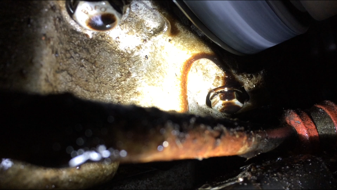

Hallo zusammen,
schon ein älterer Thread.
Aber da sehr akug, frage icb hier einfach mal nach.
Habe starken Ölverlust und heute in der Selbsthilfe gesehen, dass bei laufendem Motor unter der Riemenscheibe auf der Kurbelwelle Öl rausläuft. Nur wollte ich morgen versuchen, einen Simmering auf Empfehlung zu besorgen. Nun lese ich hier was von O-Ring mitmachen. Hat hier jemand eine Zeichnung oder gar Anleitung für mich? Und auch ein Bild, wie die beiden Teile aussehen? Sitzen die auf der selben Welle?
Und mein Saabschrauber hat nichts von Motorhalterung abschrauben gesagt. Also das es einfach auch so geht. Falsch?
Und muss das Rad ab?
Freue mich üner klare Hinweise, auch wo ich in HH die Teile morgen bekomme.
PV in Jenfeld wurde mir empfohlen.
Danke schon mal..!

Es ist sichergestellt, dass das Öl nicht von weiter oben kommt? Denn die Riemenscheibe los zu bekomme ist mitunter kein Spaß. Die wird mit 175Nm angezogen. Entsprechend fest sitzt die. Große Federringzange ist dann auch recht hilfreich.
Bin mir nicht mehr sicher ob nötig, da ich eh die ganze Maschine los hatte, aber kann sein, dass man die Scheibe nicht raus bekommt ohne den Motor dabei etwas anzuheben oder abzusenken. Kann vielleicht jemand anderes was zu sagen. Ansonsten siehst du es ja dann und das ist ja kein Hexenwerk.
Ich habe ein Video, welches ich dir ler wapp schicken kann. Da sieht es zumindest so aus. Hier will er das Video nicht hochladen und teilen...
Was wäre denn weiter oben?

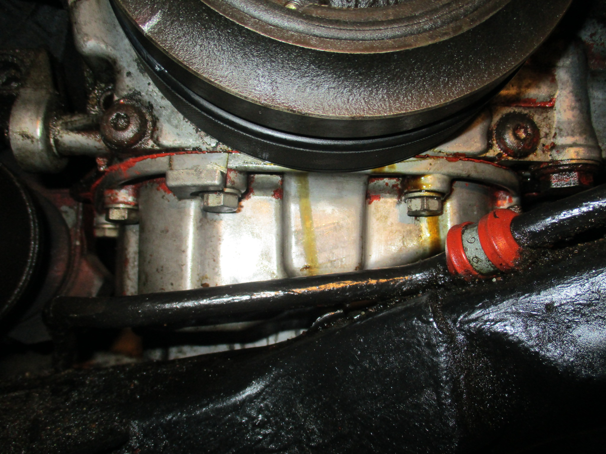

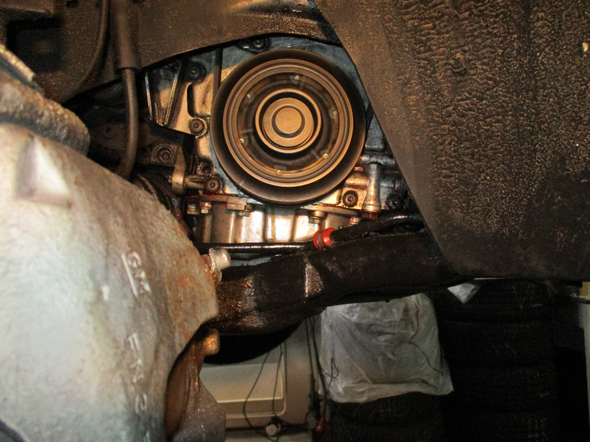

Wie das Foto zeigt, muss der Motor nicht angehoben oder gesenkt werden, um die Riemenscheibe abnehmen zu können:
Das Abnehmen der oberen Motorhalterung dient hier lediglich der besseren Zugänglichkeit zur De-/Montage des Polyriemens und ist IMHO nicht erforderlich.
Falls du es doch möchtest, genügt es diesem Fall, zwischen Ölwanne und Hilfsramen einen Holzkeil zu legen (Achtung, Servoleitung nicht beschädigen!), der den Motor auffängt, wenn die Halterung demontiert ist - so kannst du das Auto b.B. auch problemlos anheben, wenn du bequem auf der Bühne arbeiten willst/kannst.
Motorhalterung wäre die Mutter in der Mitte und die jeweils 2 Schrauben vorne und hinten am Haltebügel; die Schlauchhalterung an der Unterseite nicht übersehen!
Der angesprochene große O-Ring kommt hier noch nicht, der sitzt am Ölpumpengehäuse und bleibt, sofern sich bei der Demontage nicht zeigt, dass hier die Quelle der Undichtigkeit sitzt.

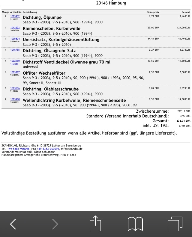

Ich habe eine Rechnung vor mir liegen:
SAAB Umrüstsatz (PCV#6) - 55561200
Buchse - 9549593
Schlauch - 55560445
Ventil - 7521313
Schlauch - 55560463
es sind Original SAAB teile - insgesamt 146.62 inkl. 19% MwSt
Ich wollte es selber wechseln, geht aber ohne Hebebühne nicht
angeblich es gibt bastlerlösung ohne die "blackbox" zu wechseln und ohne die Schlauch von Ölwanne
so was mache ich aber nicht , also noch 75€ (3/4 Stunde) für die Fachgerechte wechsel bei Vertragshändler bezahlt

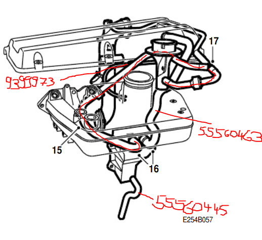

Nein, Ventil Nr.3 ist nicht gleich die neue Kurbelgehäuseentlüftung (Stichwort zur Suche: PCV 6). Dieses Ventil sollte es auch in älteren Entlüftungen geben, zu sehen ist es hier auf Bild 2 in Einbaulage: http://www.twinsaabs.com/9-5_repair/PCV/step1.asp?nsteps=2
Es ist also zunächst nicht nötig auf die "neue" Kurbelgehäuseentlüftung umzubauen, wenn die nicht eh schon drin ist.
Weiterhin würde ich anzweifeln wollen, dass für den Wechsel der PCV eine Hebebühne zwingend erforderlich ist. Ich habe meine zwar nicht originär eingebaut (war schon verbaut beim Kauf des Wagens), die Ölfalle aber schon zur Begutachtung aus und wieder eingebaut. Das klappt auch mit Auffahhrampen...
[mention=10487]techart[/mention]: Die Teile - für deinen 9-5? 2005??
JFTR: Ventil - 7521313 ist eigentlich für den 6V, richtige Teilenummer für den 4-Zylinder wäre 9399973. Über die Unterschiede und ob austauschbar haben wir an anderer Stelle schon (ergebnislos) diskutiert.
Der Schlauch von der Ölfalle zur Ölwanne (55560445) wechselt sich aber schon von unten besser (keine Ahnung, ob es auch von oben geht).
Ventil Nr. ist wie schon erwähnt nur ein Teil der PCV - aber ein wesentliches, weil es den Turbodruck, der an der DK anliegt, vom Kurbelgehäuse fernhält. Versagt es, drückt der Druck das Öl durch alle Poren! Deswegen ist dessen einwandfreie Funktion so ungeheuer wichtig. Wird in keiner Wartungsvorschrift so explizit erwähnt - sollte aber bei jedem Ölwechsel eigentlich dazugehören.

Nein, weder das wichtige Ventil Nr. 3 noch die beiden Schläuche, die in #44 aufgeführt wurden, sind in dem Umrüstsatz enthalten, dafür aber die Buchse, die muss nicht extra bestellt werden. Die Schläuche sollten aber mit ersetzt werden, weil die oft weich und matschig werden, gerade die Innenseite des Schlauches zur Ölwanne löst sich nicht selten völlig auf.
Auf der Zeichnung habe ich mal die enthaltenen Schläuche nachgezogen (das sind die beiden mit den Ventilen) und die Nummern der zusätzlich zu bestellenden Teile dazugeschrieben.
Insofern passt deine Einkaufsliste schon, wenn du die beiden Schläuche und das Ventil (auf jeden Fall, wenn undicht, auch sonst zu empfehlen) noch zufügst.
