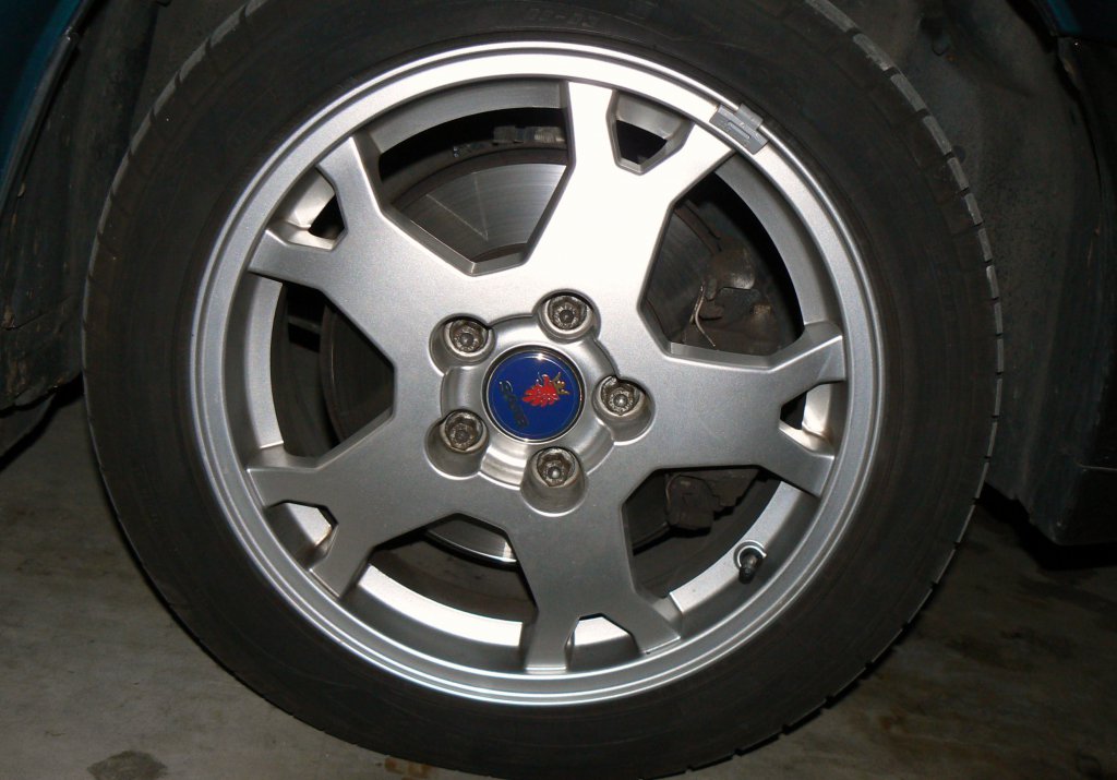

habe vom Vor, Vorbesitzer meines Saab´s die im Brief eingetragenen Saabfelgen bekommen :tongue::smile::tongue:( siehe Foto ).
der Saabhändler im Nachbarort kann mir keine ABE besorgen.
Hat eine o. einer von euch noch die ABE von Saab und könnte mir eine kopie davon machen.
Felgendaten : 6,5 x 16 H2
IS 49
SAAB 4689634
Fundo
H 574
das sind alle daten die auf der rückseite der felge stehen.

wofür brauchst du ein gutachten wenn es originalfelgen sind??
da meckert doch dann keiner!?
Den Felgenhersteller gibt es anscheinend nicht mehr... das wird also etwas schwieriger...! :(
Steht evtl irgendwo auf der Sichtseite der Felge eine KBA nummer? vllt. könnte man damit irgendwas finden,...!?
Die ABE gibt Auskunft welche reifen man fahren darf : H, W, ZR u. über die Achslast.
Ich würde mir gerne die teuren ZR Reifen sparen da ich nur denn 2,0 l habe u. keine turbo.
gruß
Ulf
schau mal nach ner KBA nummer..
sonst würde ich behaupten das du alle Reifen draufziehen darfst die auf anderen von Saab vertriebenen Felgen der gleichen Größe auch drauf dürfen!?
Du kannst die eingetragene Dimension für die Felge nehmen und Geschwindikkeitsindex und Traglast mindestens der Serienbereifung.
Im Zweifel, guck in Deiner Betriebsanleitung, da sind auch 16 Zoll aufgeführt.
Dummerweise gibt es manche Dimensionen eben aber nur als ZR.
