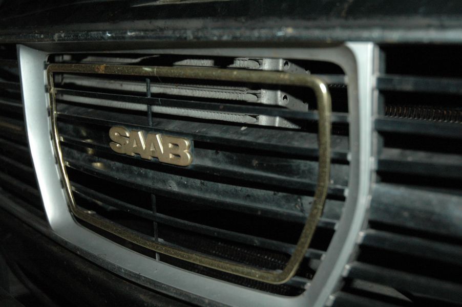

Der Wagen hat keinen Öl-Wasser-Wärmetauscher , sondern einen extra Ölkühler , der vorne mittig vorm Hauptkühler liegt . Insofern ist auch die Wärmeabstrahlung des Getriebes im Stand am Größten , weil ja dann aufgrund des fehlenden Fahrtwindes das Getriebeöl so gut wie gar nicht gekühlt wird ...

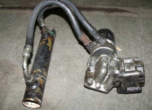

Für Interessierte hab ich hier ein Foto von einem Wassergekühlten - Ölkühler .
[ATTACH]55426.vB[/ATTACH]
Gruß->
Das Ding, welches eigentlich als Wärmetauscher der BorgWarner fungiert hier jetzt als Motorölkühler :confused::confused::confused:
Könnte mir fast eher vorstellen, dass damit die Anwärmzeit im Winter verkürzt werden soll. Würde aber auch eher am kleinen denn am großen Kreislauf Sinn machen.
Das soll es so mal gegeben haben? Denke ich eherlich gesagt eher nicht.
@René
Vorrangig ging es mir um das Aussehen des Unikums.
Macht für mich auch als Kühler für das Motoröl Sinn.......... ehrlich :biggrin:
Was bei einem EMS auch angasagt sein kann !
http://link.marktplaats.nl/457686590
Gruß->
Hallo !
Doch , das hats definitiv gegeben . Ist mir von mehreren 99ern bekannt und zwar immer in dieser Anordnung als Motorölwärmetauscher . Deswegen war ich ja auch früher in diesem Thread so überrascht , dass das zur BW gehören soll .
So einen Ölkühler hatte der 75er 99 gL automatic von meinem Bruder auch... dachte immer, er gehört zur Automatik ( ist jedenfalls beim 900er so)
In meiner 99 Zeit habe ich auch viel Probleme mit der Kühlung gehabt, das lag aber hauptsächlich am Entlüften. Egal wie, es war nach reparaturen und mehrfachen entlüften immer etwas Luft im System, das hat u.a. zu einer zu späten öffnung des Thermostats geführt. Schuld war dafür ein falsches vorderes Motorlager welches das Thermostatgehäuse fast auf gleiche Höhe wie den Ausgleichsbehälter gebracht hat. = Lösung war den Behälter abzuschrauben und etwas höher zu halten....
Der Wasserkühler beim 99 ist viel öfter als beim 900er verdreckt und verstopft. Das liegt liegt an der Position der Kühlschläuche (beide oben) meiner Meinung nach. Hier kann wie bei allen Saabs ein neuer Kühler Wunder wirken.
Würde mal tippen, dass er bei verbauter BW auch tatsächlich zu dieser gehört hat.
Mag ja sein, dass das Ding bei Schaltern als Motorölkühler verbaut war, aber sicher nur optional. Bei der BW hingegen ist das Ding ja zwingend erforderlich und nur bedingt ausreichend.
Weiß jemand, ob das 'Serie' oder eine Nachrüstlösung unter Verwendung von Serienteilen aus der BW-Variante war?

Hallo !
Ich fürchte , ich muss Euch enttäuschen . Das Ding ist weder was Besonderes noch hat es irgendwas mit der BW zu tun . ALLE meine 99er mit B-Motor haben so ein Ding . ´79 GLs CC Schalter , ´78 GLE CC Automat , ´80er L Schlachter ... Dürfte wenn ich das recht sehe , bei den 99 mit B-Motor und dem alten Kühler mit beiden Anschlüssen oben Serie gewesen sein . Der ´83er mit H-Motor und der ´70er mit Triumph Motor haben es nicht ...

Hallo !
Da muß ich wiedersprechen.
Bei meinem 81er GL / Einvergaser mit B-Motor ist das Teil nicht verbaut.
Es grüßt der Willy
OK, wieder was gelernt.
Aber wie bitte sieht das ganze dann bei einem B-Motor 99er mit BorgWarner aus :confused::confused::confused:
Öl-Wasser-Wärmetauscher fürs Motoröl und zusätzlich einen Ölkühler vorm Hauptkühler fürs ATF .
