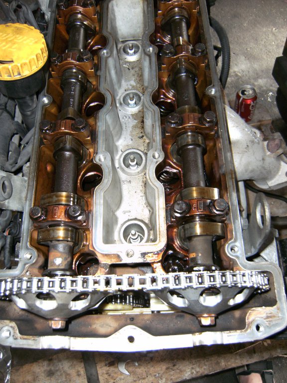

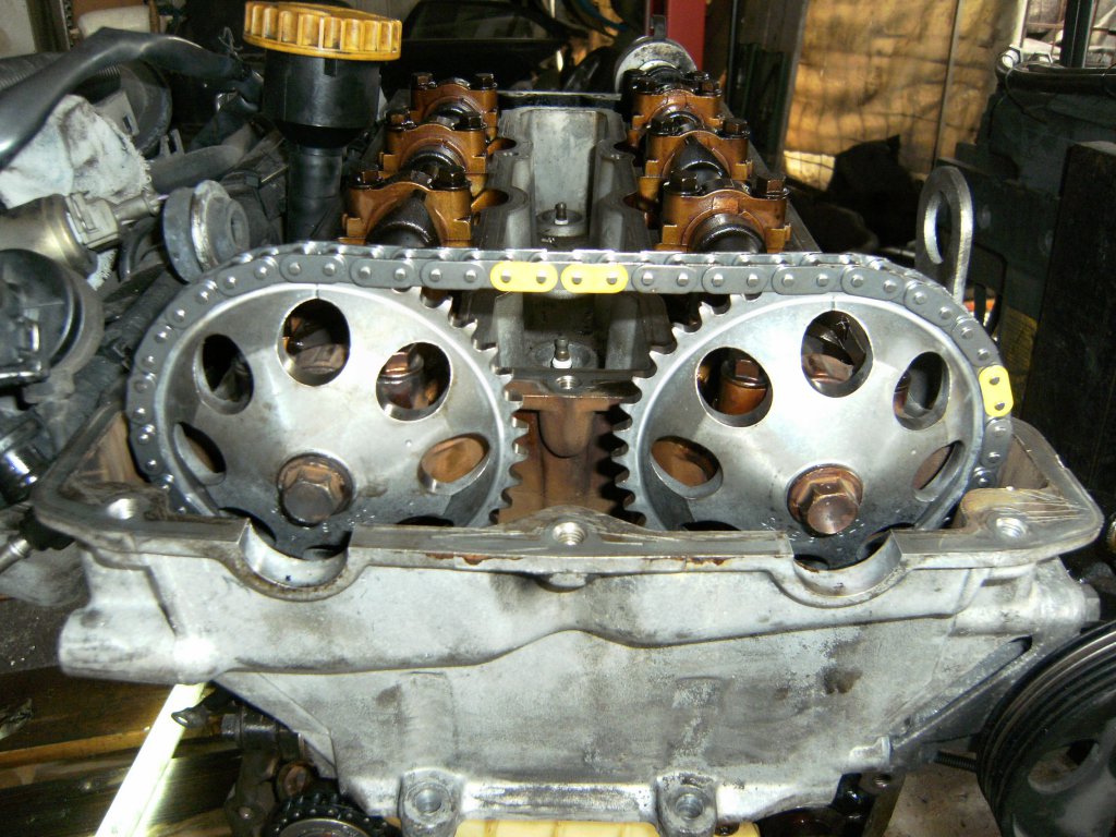

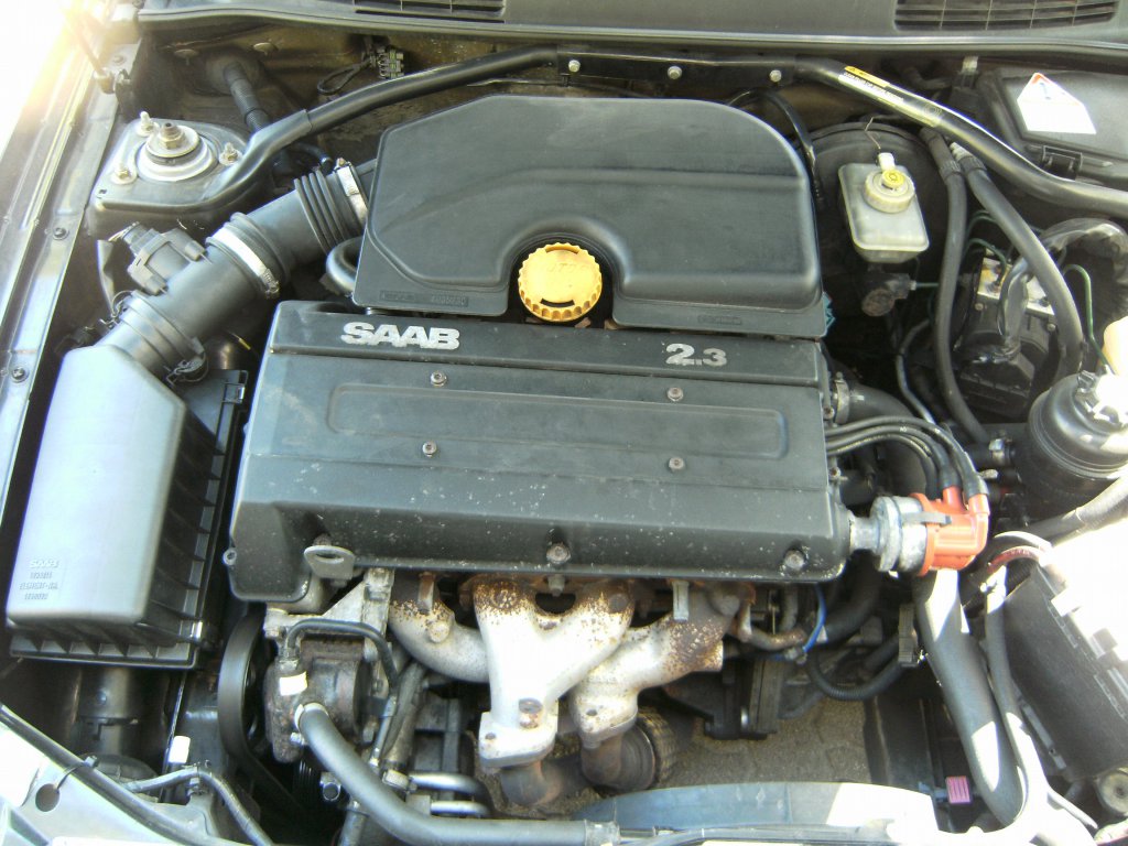

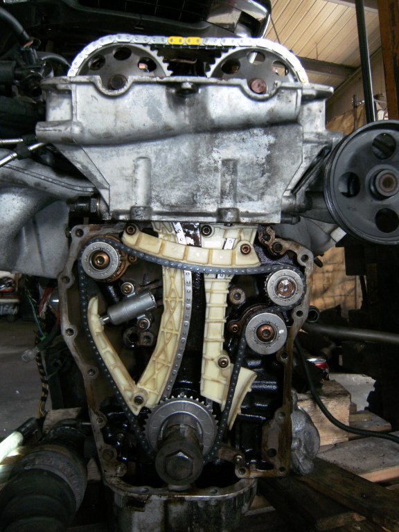

:dancing2:Es ist vollbracht.....der Spendermotor verrichtet seit Dienstag seinen Dienst im Cabrio:biggrin:
Steuerkette, Ausgleichskette nebst allen Zahnrädern sind gewechselt. Alle Schienen sind erneuert. Simmerringe getauscht, Ölsieb und Ölwanne gesäubert. Kupplung komplett getauscht.
Anbei ein paar Bilder dazu.
An dieser Stelle nocheinmal vielen Dank für die vielen hilfreichen Tipps!!!
