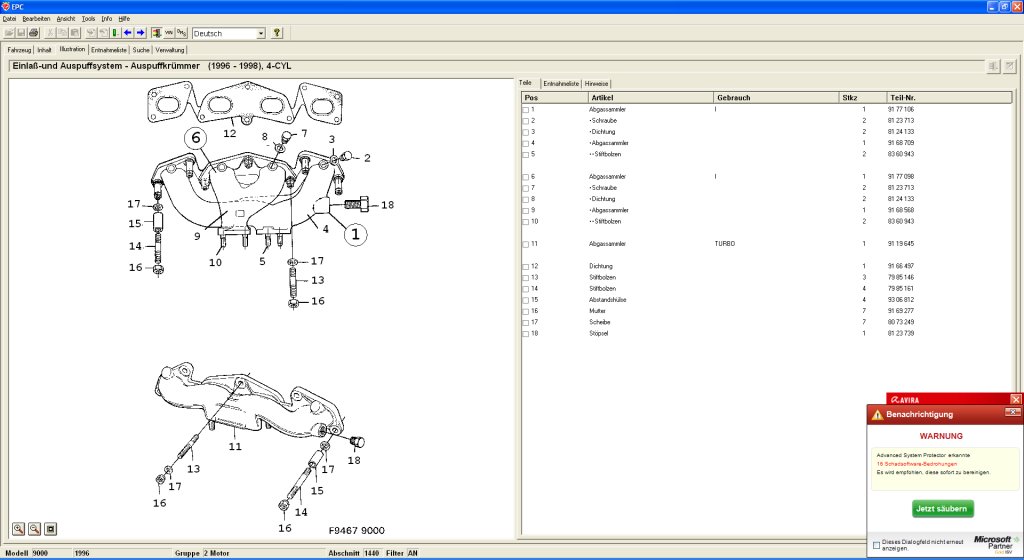

Wo gehören beim Krümmerbolzensatz die kurzen und die langen Bolzen hin und mit welcher Gewindeseite (auf einer Seite kürzer und auf
der anderen länger) werden sie in den Block geschraubt....habe dazu nichts gefunden.
http://www.saab-cars.de/attachment.php?attachmentid=129255&thumb=1

Naja die runden Dinger sind O-Ringe - irgendwo wirst Du schon eine passende Bohrung nebst altem Ring finden - evtl einer stirnseitig zur Abdichtung des ehemaligen Orts des Verteilers?
Da Du wahrscheinlich nicht alle Bolzen abgerissen hast kannst Du doch anhand der Gewindelänge der herausstehenden Bolzen selbst erkennen wierum die reingehören (vermute mal kurze Seite zum Block?)

Vlt hilft Dir das hier:
[ATTACH]76373.vB[/ATTACH][ATTACH]76374.vB[/ATTACH]
Danke das hilft.
