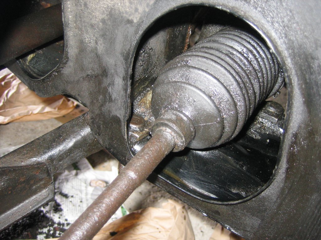

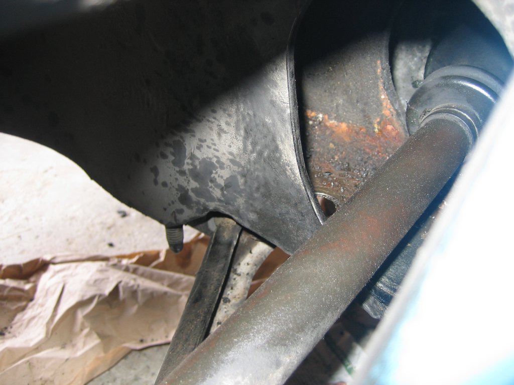

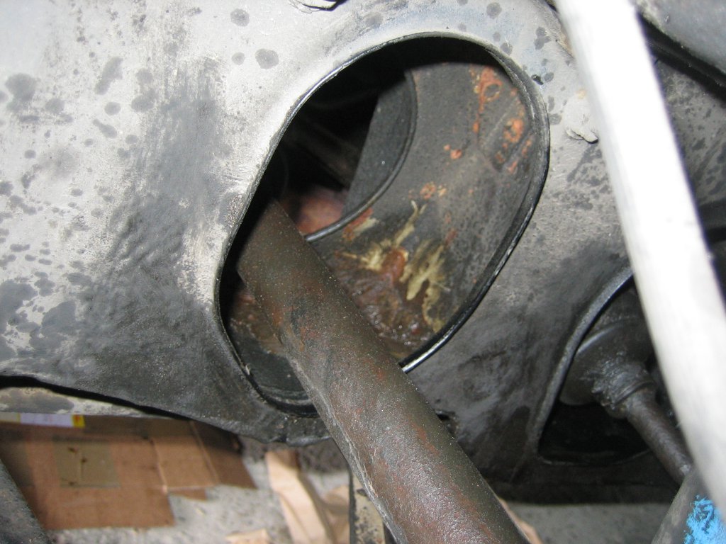

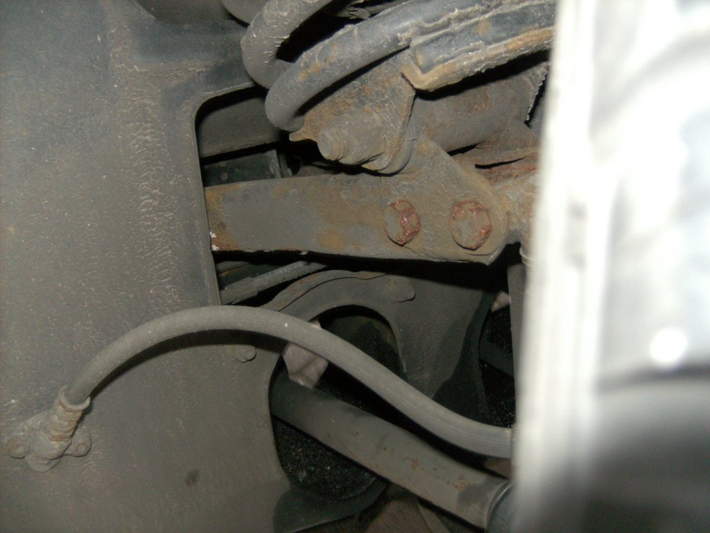

Anschliessend in der heimischen Garage das Vorderrad li. abgenommen und den AWT inspiziert. Seht selbst:
[ATTACH]62280.vB[/ATTACH][ATTACH]62281.vB[/ATTACH][ATTACH]62282.vB[/ATTACH][ATTACH]62283.vB[/ATTACH] Die AWT Bilder habe ich gemacht, bevor ich den letzten Dreck und Rostansatz (:rolleyes: mit kleiner, handlicher Messingdrahtbürste, langem Schraubendreher mit breiter Klinge, kurzem alten ausgehärtetem Pinsel und altem Microfasertuch bestmöglich (mit durchaus etwas markigen Worten) gereinigt habe. Ich glaube auber, dass die AWT's sich (noch) sehen lassen können. Habe auch die Peripherie gesäubert und anschliessend mit vieelll FluidFilm geflutet (stinkt ganz schön das Zeugs). Hoffe, dass hilft erstmal.

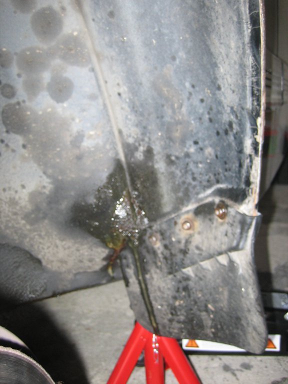

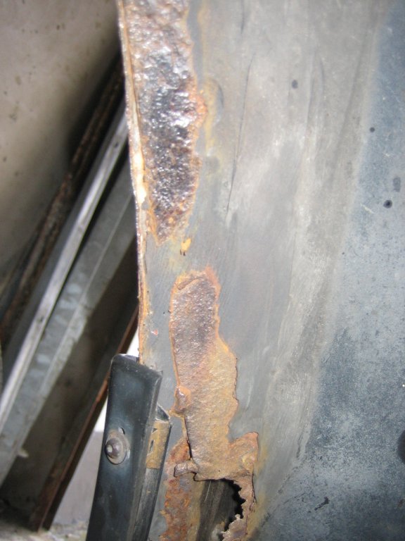

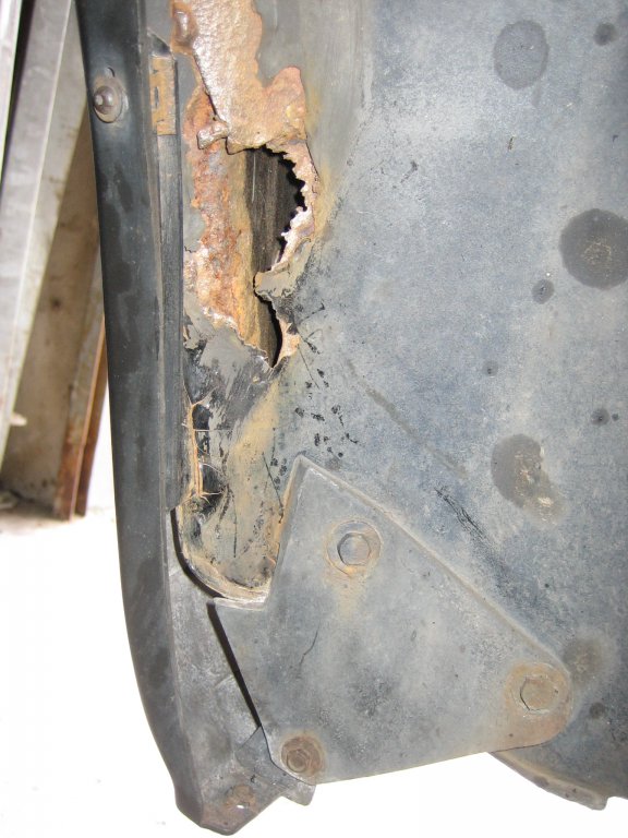

Anschließend habe ich noch ein paar Foto's von den schlimmsten Stellen gemacht (Radlauf :redface:) :
[ATTACH]62284.vB[/ATTACH][ATTACH]62285.vB[/ATTACH][ATTACH]62287.vB[/ATTACH] das letzte Bild zeigt die kleine Roststelle zum Schweller hin, von der ich gestern berichtet habe..
Eure Meinung zum Zustand?!?
Hey cit, das macht ja richtig Spass zu lesen.:smile:
Der AWT sieht beneidenswert gut aus.
Dein Saab-Mensch hat recht, was die Reparatur des Kotflügels per Punktschweisszange angeht. Das ist im Grunde der einzig gangbare Weg für eine dauerhafte Instandsetzung. Den Innenkotflügel kann man mit Reparaturblechen flicken, dann einen kompletten neuen Kotflügel aufschweissen und gut mit Korrosionsschutzwachs fluten.

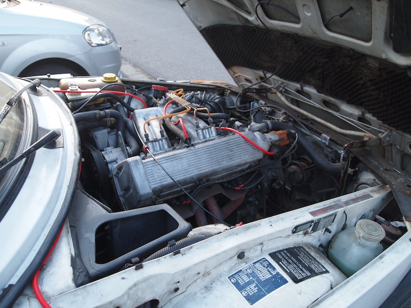

http://desmond.imageshack.us/Himg829/scaled.php?server=829&filename=37943154.jpg&res=mediumhttp://img208.imageshack.us/img208/5104/84739937.jpg
Abgrenzung: "normaler" Unterdruckschlauch wird mit der Zeit porös; Silikonschlauch (der "farbige") soll länger halten. 4mm Durchmesser, wenn ich nicht benebelt bin...
@Scotty: "...benebelt" = zu kräftig gefeiert?
@Kratzecke: bunt sieht doch Schick aus! Der Motorraum
von Josephine gefällt mir, hat vor Allem noch sehr fit erscheinende

Eines dieser Autos hat 120tkm, eines 500tkm. Da kann der Motorraum schon mal ein bisschen ungepflegter aussehen. :tongue:

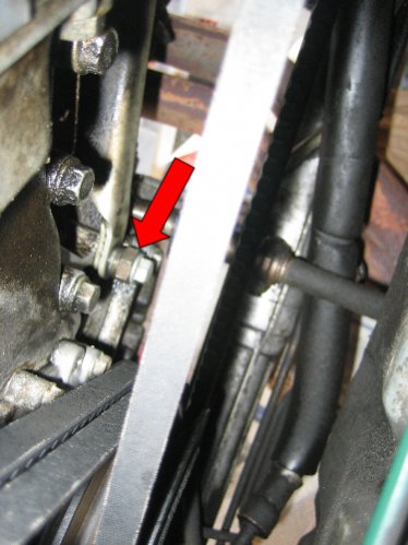

Habe mal ein Foto von der Schraube, die nur "angedreht" war und aus der es m.M. nach heraussiffte gemacht und mit einem Pfeil markiert.

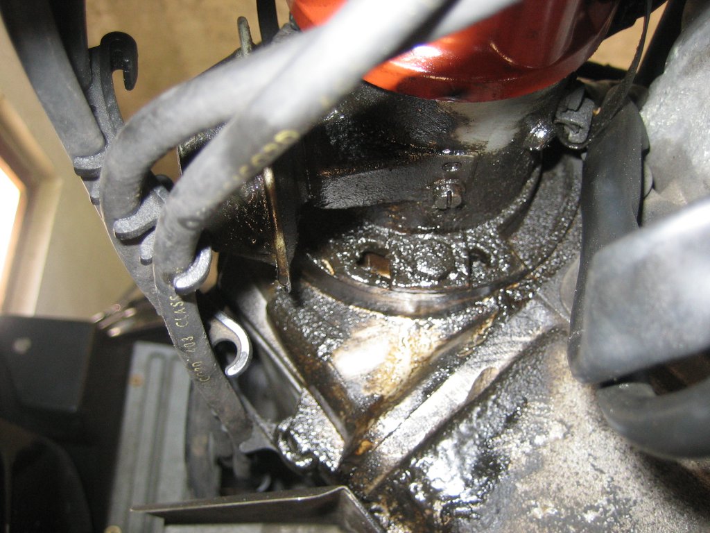

Darüber hinaus eine "Kühlerlüfteransicht" des Verteilers :rolleyes:[ATTACH]62597.vB[/ATTACH][ATTACH]62598.vB[/ATTACH]
Ich gehe davon aus das dies nicht einen Schraube ist für den Kettenspanner sondern die des Deckels ist ...
Das mit der Schraube gehört natürlich nicht so, aber zunächst mal festziehen war richtig.
Der Öldreck am Verteiler ist ja noch aus dem letzten Jahrtausend, vielleicht zunächst mal reinigen.
