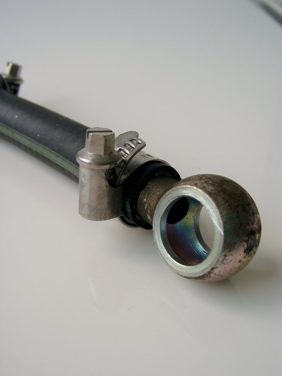

Hmm, Bosch hatte solche massiven Schellen nicht. Mir wurden folgende "für Benzinleitungen" ausgehändigt:[ATTACH]55778.vB[/ATTACH]
Weniger langlebig oder Murks?
Durch den relativ breiten Schraubkopf wird die Spannungsverteilung bei kleinen Durchmessern ziemlich ungleichmässig - also bei Durchmesser kleiner 15mm eher Murks.
Leuchtet ein!
Dicht ist es erstmal, hoffe das hält paar Tage bis ich eine bessere auftreiben kann.
