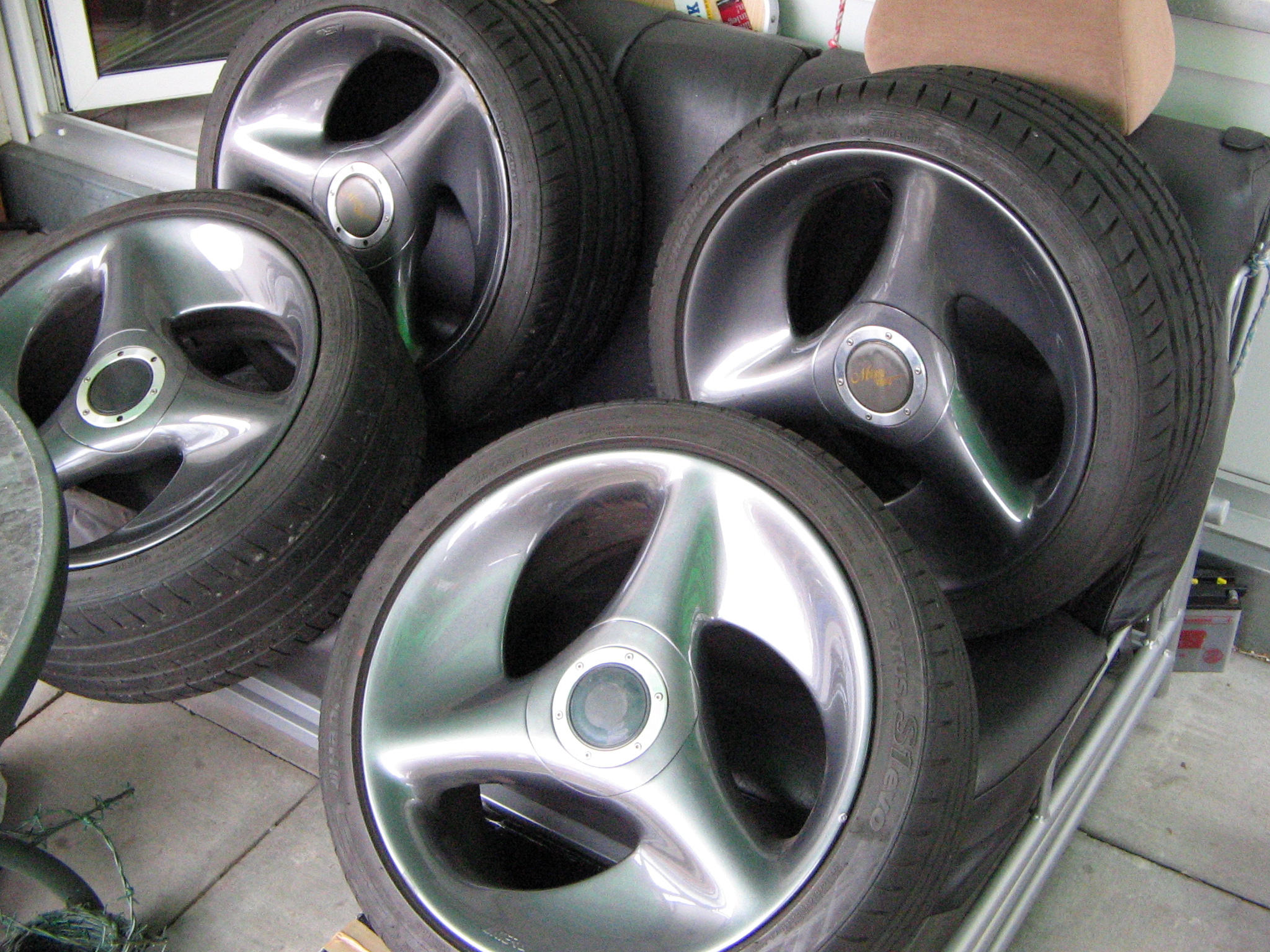

Die Felgen sind schon mal nicht die originalen des Mellow Yellow (das wäre diese). - Die montierten stammen von einem 9³ I und müssten nachgetragen worden sein (weil 17").
Vermutung bestätigt, hatte der Mellow Yellow nicht Leder in schwarz mit gelb?
Nein, Leder ist Schwarz.
