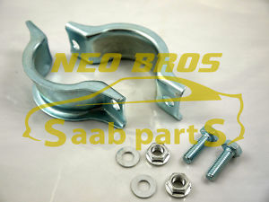

Habe gerade einen neuen Endtopf bekommen. Die Verbindung zum Mittelrohr ist ungewohnt- Kommt über die Aufwölbung eine Schelle? Momentan ist bei dem montierten Auspuff keine zu sehen.
Es handelt sich um einen 9-3 t, Bj 98.
Danke und Grüße
[ATTACH]56039.vB[/ATTACH]
Originalteilenummer: 5465950
Der Übergang rostet gern fest, hält dann besser als neu mit Schelle - ist einfach Sch.. konstruiert.
Schelle gibt es auch im freien Teilehandel.
Montage am besten zu zweit - einer drückt und hält die beiden Auspuffteile schön gegeneinander und der andere schraubt...
Ist bei mir seit gestern auch "neu" und noch nicht ganz "dichtgerostet" :D
Bei rostigem Flansch habe ich letztes Jahr an Bruders 9³ den Flansch nach Entrostung (mit der Bohrmaschine+Drahtbürstenvorsatz) mit ein wenig Auspuff-Dichtpaste (+Schelle) zusammengebaut. Hält prima und ist dicht. :smile:
