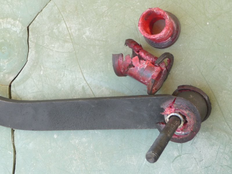

ich hatte mir vor Jahren mal PU Buchsen für die Lichtmaschinenlagerung aus den Staaten mitgebracht, und vor 3 Jahren und 30Tkm verbaut. So schauen die jetzt aus:
[ATTACH]56050.vB[/ATTACH]
Bei Klima und ABS ist diese Buchsenwäxelei nicht so richtig spassig, daher kann ich von diesen roten Dingern nur abraten.
[ATTACH]77017[/ATTACH]

Krass ich dachte bisher immer pu ist unkaputtbar. Aber vielleicht an der Stelle durch die enorme Belastung schon wieder zu hart.
Da hat Ingo offensichtlich die Erfahrung des Herstellers nachvollzogen (weiche Buchsen zu verbauen).

Bezugsquelle war 2005 eeuroparts, da hab ich mal 1/2 Jahr in Detroit gewohnt und mich mit allem möglichen eingedeckt was in D deutlich teurer war, wie Airbag Ring und Sitzheizungselement. Haben die aber heute nicht mehr im Programm. Hersteller unbekannt, war nichts aufgedruckt. Die sonst üblichen Buchsen von Scan Tech mögen nicht das gelbe vom Ei sein, haben aber im T8 die Lima 8 Jahre und 150Tkm gerade gehalten, und hätten dies auch noch länger getan.
