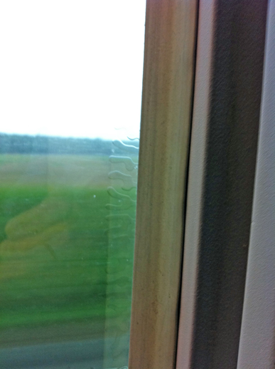

Extra für Euch:
Aktuelle Delamination im ICE Hamburg-Berlin. Zu sehen an ALLEN Fenstern meines Waggons, nahezu komplett um das gesamte Fenster herum

Extra für Euch:

Sag ich doch...:tongue:
