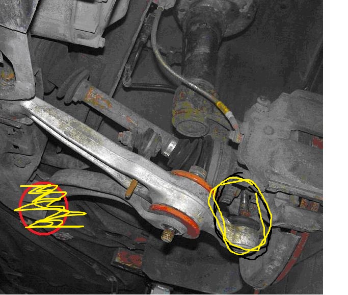

Um kein neues Thema zu eröffnen habe ich mir erlaubt das bild abzuändern und kurz zu fragen!
Kann dieses Gelenk einzeln getauscht werden? wen ja wo kann ich es kaufen?
Achsschenkel Bolzen?
[ATTACH]67738.vB[/ATTACH]
Das Kugelgelenk kann m.W. nicht einzeln getauscht werden. Nur ggF. dessen Staubmanschette.
Habe soeben neue Querlenker Bestellt.
Die tauschen und mein geliebter Aero wechelt den Besitzer :bawling::bawling:
