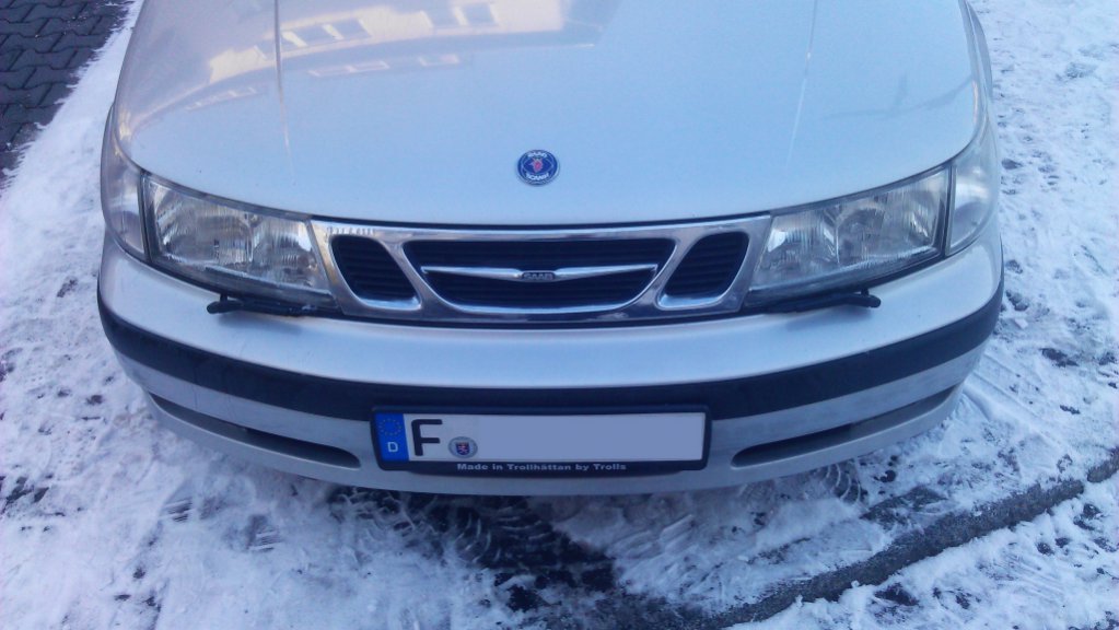

Mit frischen Emblemen und den einzig wahren Kennzeichenhaltern sieht das doch gleich viel besser aus.
[ATTACH]68118.vB[/ATTACH]
Über die Kennzeichenhalter habe ich auch schon nachgedacht, aber das wäre ja gelogen bei einem Valmet-Saab. Wie hieße das denn dann? "Made in Uusikaupunki bei Uusikaus"?! Geht nüsch.

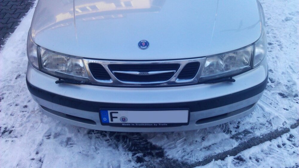

Also a) gehen 2 gut gängige Schrauben besser ab, als so mancher Kennzeichenhalter auf. Und b) wieso würden Deine Kennzeichen dann 'zerschossen' aussehen? Selbst wenn Du sie von Zulassung zu Zulassung mitnehmen würdest (was mir gerade bei Frauchens Anni nicht gelungen ist), sollten die Positionen der Schrauben an unseren Karren ja fix sein.
[ATTACH]68375.vB[/ATTACH]

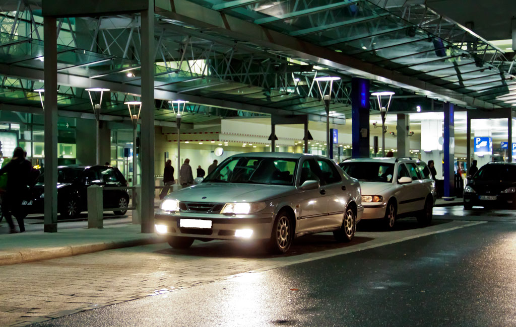

Mal wieder 10 minuten Nervenkitzel am Kurzzeitparkplatz des Frankfurter Flughafens.
Weshalb Nervenkitzel? Weil er so gut aussieht? Oder weil die zehn Minuten ablaufen könnten, bevor ein ordentliches Bild im Kasten ist? Womit knipst Du da eigentlich?
