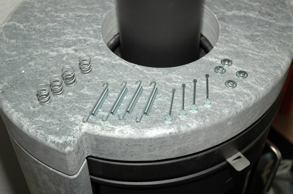

Ich habe das Montagekit für die Bremsbeläge (Beläge Scheibenbremse) im Handel vor Ort von ATE bestellt, die Teile machten einen super Eindruck, evlt. sogar Edelstahl (sah so aus), sind wirklich zu empfehlen.
Es ist alles montiert, Sättel, Beläge, Scheiben und Montagekit... neuer TÜV hat geklappt.
Worauf man achten kann - was ich lerne:
- Schlechter Zustand der Bremsscheiben kann auf hängende Sättel/Kolben hindeuten
- ATE Montagekit für Beläge ist zu empfehlen (rostfrei > freigängig)
- Regelmäßig die Beläge entfernen und die Sättel reinigen (lassen).
- Handbremsbacken sind arbeitsaufwändig zu tauschen. Im Idealfall weiterverwenden!

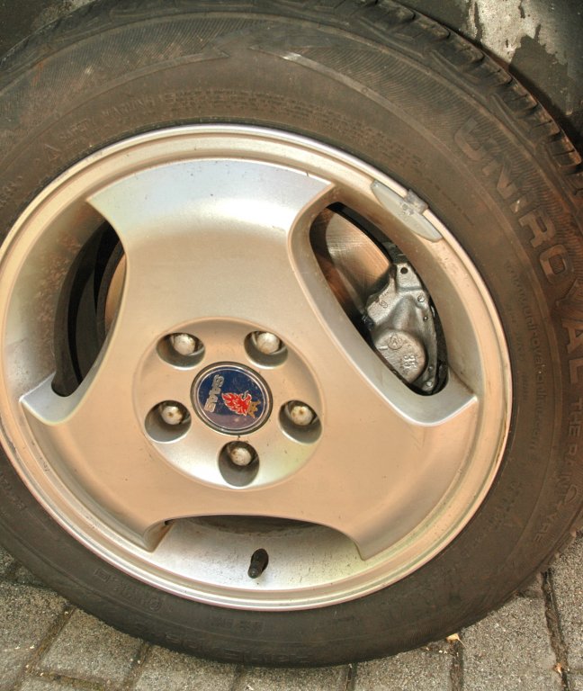

Hinten siehts gut aus. Ich hatte auch bestimmt mal die Beläge in der Hand (und eine Feile in der anderen). Kupferpaste sollte ich dort auch verwendet haben damit die stets gut gleiten, weiß nicht wie lange die dort hält. Wenn ich so drüber nachdenke ist aber Kupferpaste doch der perfekte Dreckmagnet.
