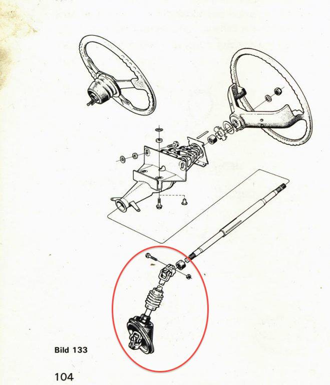

die Lösung, bzw. Ursache der Lenkradvibrationen/ bzw. des leichten spiels dürfte sich anbahnen! Bin heute morgen in den Fußraum gekrochen, habe die Stange knapp vor der Gummimanschette umfasst und festgestellt, daß da ein deutliches spiel vorhanden ist. Wenn ich das Lenkrad hin und her bewegt habe, wars auch spürbar. Das darf ja wohl nicht sein an dieser Stelle, oder? Handelt es sich dabei um das sogenannte "untere Kardangelenk"? Ist es möglich, daß sich hier einfach nur eine Schraubverbindung gelockert hat, oder ist es eher wahrscheinlich, daß es leicht ausgeschlagen/ ausgerieben ist? Wie ist das am besten zu prüfen - im Motorraum? Hoffe weiterhin auf eure hilfreichen Inputs und sage schon mal in Voraus vielen Dank!
Dieses Kardangelenk hat schonmal Spiel....
Nachziehen kann man da eigentlich nichts, aber ob die beiden Halteschrauben noch fest sind, kannst Du ja prüfen....
.... Handelt es sich dabei um das sogenannte "untere Kardangelenk"? ...

Danke für Eure Inputs! Danke Klaus für den Skanimport-Hinweis! Bin allerdings jetzt etwas verwirrt, ob das spiel normal ist oder nicht? Wie gesagt ist etwas spiel an der Lenkung spürbar, wenn ich diese hin und her bewege. Während des hin und herbewegens ist auch ein leises "knacken" spür und hörbar. Ich werde mal auf einer Hebebühne nachschauen, ob diese Halteschrauben fest sind und sich was ändert. Gibt es eine weitere Möglichkeit die Ursache einzugrenzen, ohne das Kniebrett abzubauen? Danke nochmals

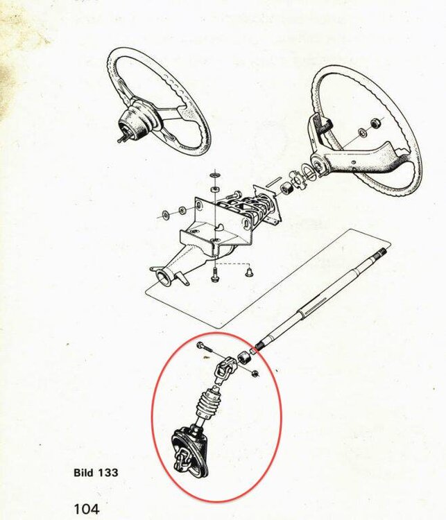

Hilft dir das erstmal zur Eingrenzung?
Hi, ja danke! Hab diese Darstellung schon gefunden. Werde wohl um einen Ausbau des Kniebretts nicht drum herum kommen!

@ Klaus: Na, das nenn ich eine Step by step-Anleitung - vielen, vielen Dank! Ich hab nur eines noch nicht kapiert: Wenn ich das untere Kardangelenk ausgebaut habe - wie komm ich dann ans obere? Sorry, wenn diese Frage einem erfahrenen Schrauber merkwürdig vorkommen sollte. . .
@ Klaus: Na, das nenn ich eine Step by step-Anleitung - vielen, vielen Dank! Ich hab nur eines noch nicht kapiert: Wenn ich das untere Kardangelenk ausgebaut habe - wie komm ich dann ans obere? ..
Die Vorgelegewelle besteht aus BEIDEN Kardangelenken (plus Welle und Manschette, s. Bild)
. . . ich glaub' nun hab ichs. . . danke nochmals!B-)
