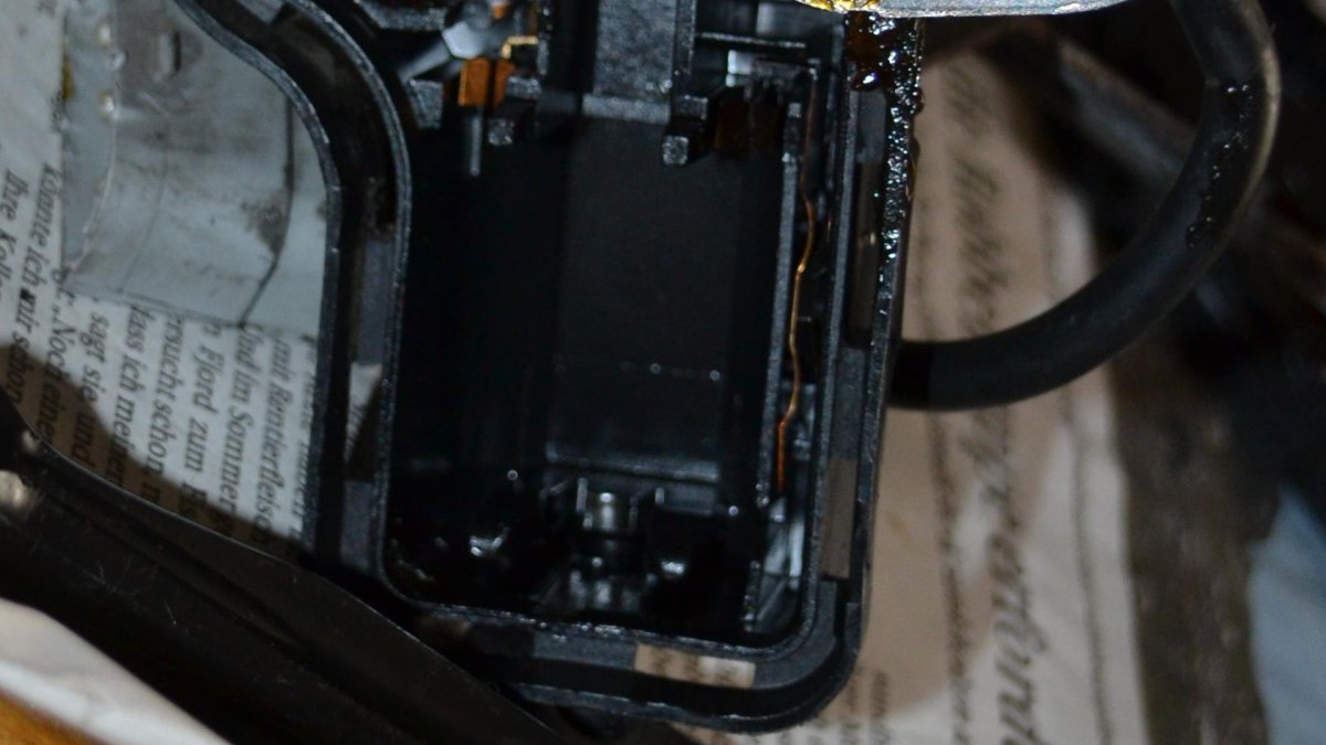

hab mich auch an den schwächelnde Scheinwerferreinigungsanlage gemacht und es besteht fogendes Problem:
1. Motor alleine - läuft einwandfrei
2. Motor eingebaut - läuft voll an und dreht dann runter bis zum Stilstand

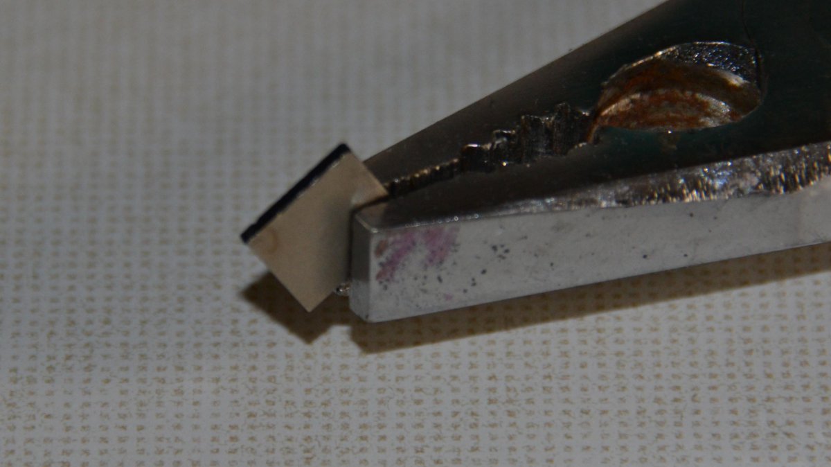

3. Ursache scheint dieser Wiederstand zu sein (Zange), er steckt auf dem 2. Foto rechts zwischen 2 Kupferblechen, ist nur 1 zu erkennen
gebe ich den Strom bei eingebautem Motor direkt auf den Motor läuft er problemlos volle Drehzahl wie 1.
gebe ich den Strom bei eingebautem Motor vor dem Wiederstand auf den Motor tourt er runter wie bei 2.
hat von Euch jemand eine Idee was hier los ist ?
danke und sWE

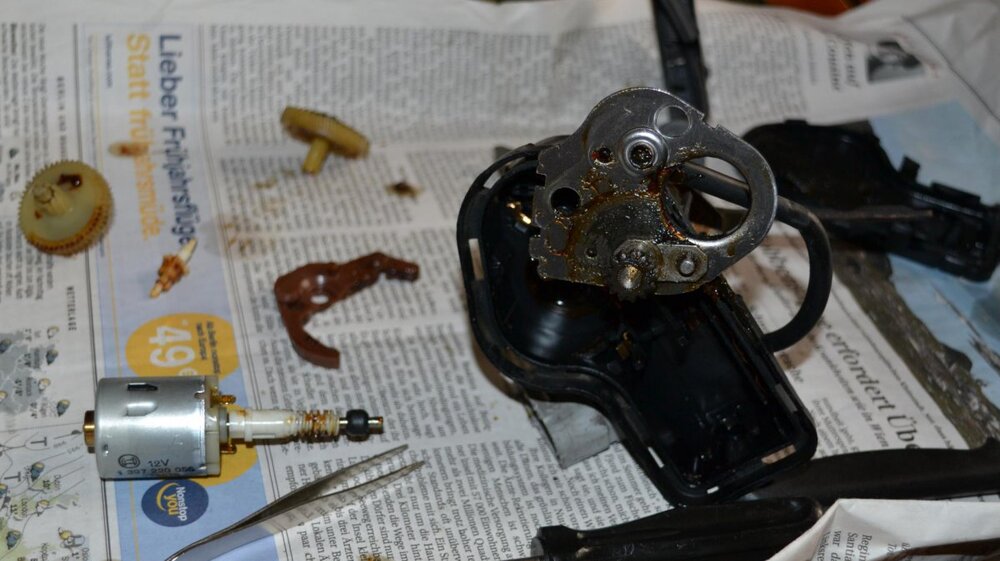

ich hab mit der sache den halben tag zugebracht und letztlich den motor auseinander genommen und gereinigt, kollektor geputzt :rolleyes:
jetzt läuft der motor statt 3s vielleicht 6s und dann ist wieder ruhe :confused:
witzigerweise ist der anker auch anders als üblich eingebaut, denn die welle schaut auf der seite der lötfahnen raus
damit wird die suche nach einem ähnlichen motor (modelbau) erschwert
mal hier aufs datenblatt schaun: NN27/32
http://www.voelkner.de/products/116786/Igarashi-Igarashi-Motor-mit-5teiligem-Anker-12-V-DC-Leerlaufdrehzahl-244475.html
nur die anker sind immer andersherum drin

Der 'Wiederstand' (schreibt man ohne ie) ist m.W.n. ein temperaturabhängiger Widerstand und soll verhindern das bei blockiertem Wischer (Eis, Winter) der Motor durchbrennt. Ohne Last sollte er keine Drehzahlabsenkung verursachen es sei denn der Motor selbst ist zu schwergängig.
