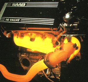

So groß ist das Temperaturgefälle nicht...
[ATTACH]58120.vB[/ATTACH]
Hitzeschutzband nur hinter dem Turbo halte ich auch nicht für sinnvoll. Wenn dann fängt das beim Krümmer an. Denn dort entsteht ja die größte Hitze.

Naja, die Turbine nimmt schon ziemlich viel Enthalpie aus dem Abgastrakt weg
Richtig.
Was dann aber für einen Hitzeschutz VOR dem Lader spricht, damit die Luft möglicht ohne zwischenzeitliche Abkühlung dort ankommt.
Ohne Frage, ich denke wir sind uns einig. Wenn, dann muss man VOR der Turbine anfangen. Nun ist die Frage aber: wie weit geht man?
Und wird die Temperatur am Lader dadurch nicht vielleicht so groß, dass der Leistungszuwachs durch erhöhte Temperatur auf der Verdichterseite wieder egalisiert wird.
Und wo liegen wir dann mit dem Temperaturen beim Lader. Was sagen die Werkstoffe/Schmierstoffe dazu?
Und die (beim 900er) alles entscheidende Frage: Lässt sich das Band überhaupt vernünftig um den Krümmer wickeln?
