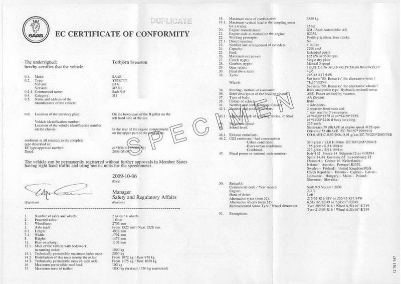

Und diese COC Bescheinigungen beschreiben wohl auch nur allgemeine Infos.Siehe Bild
