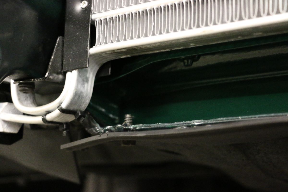

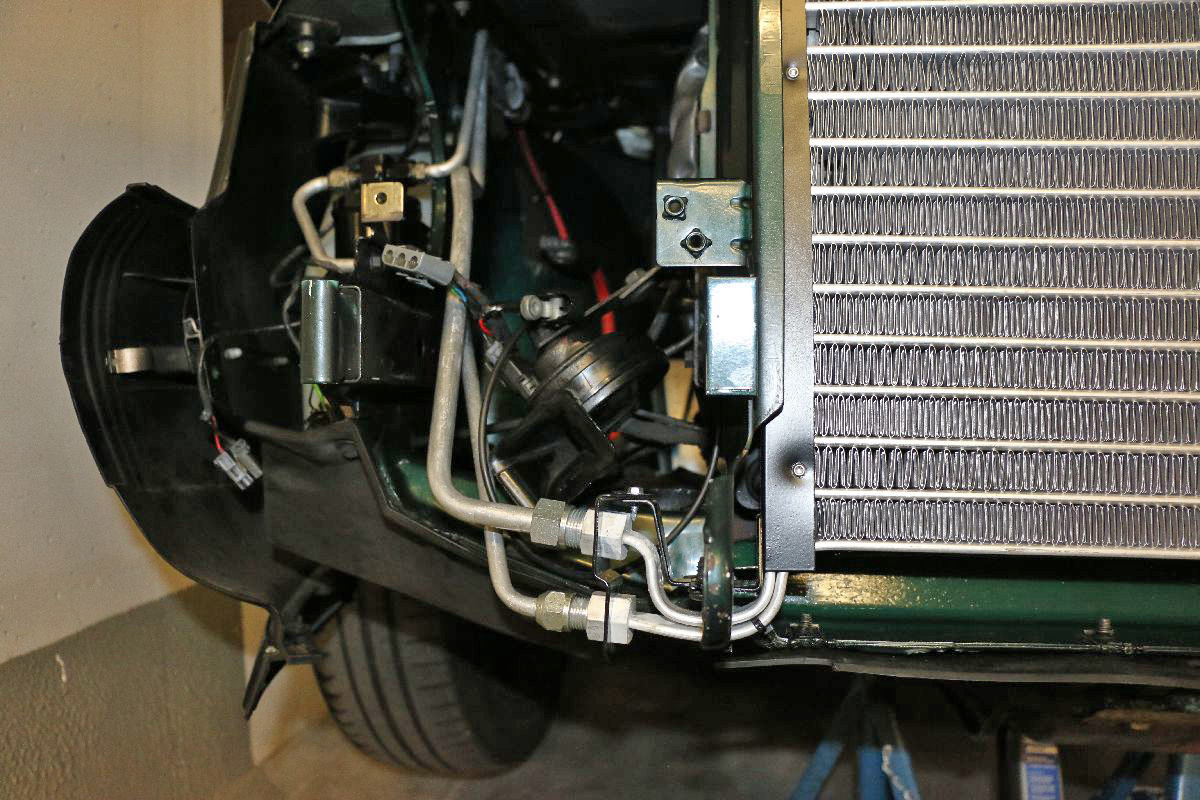

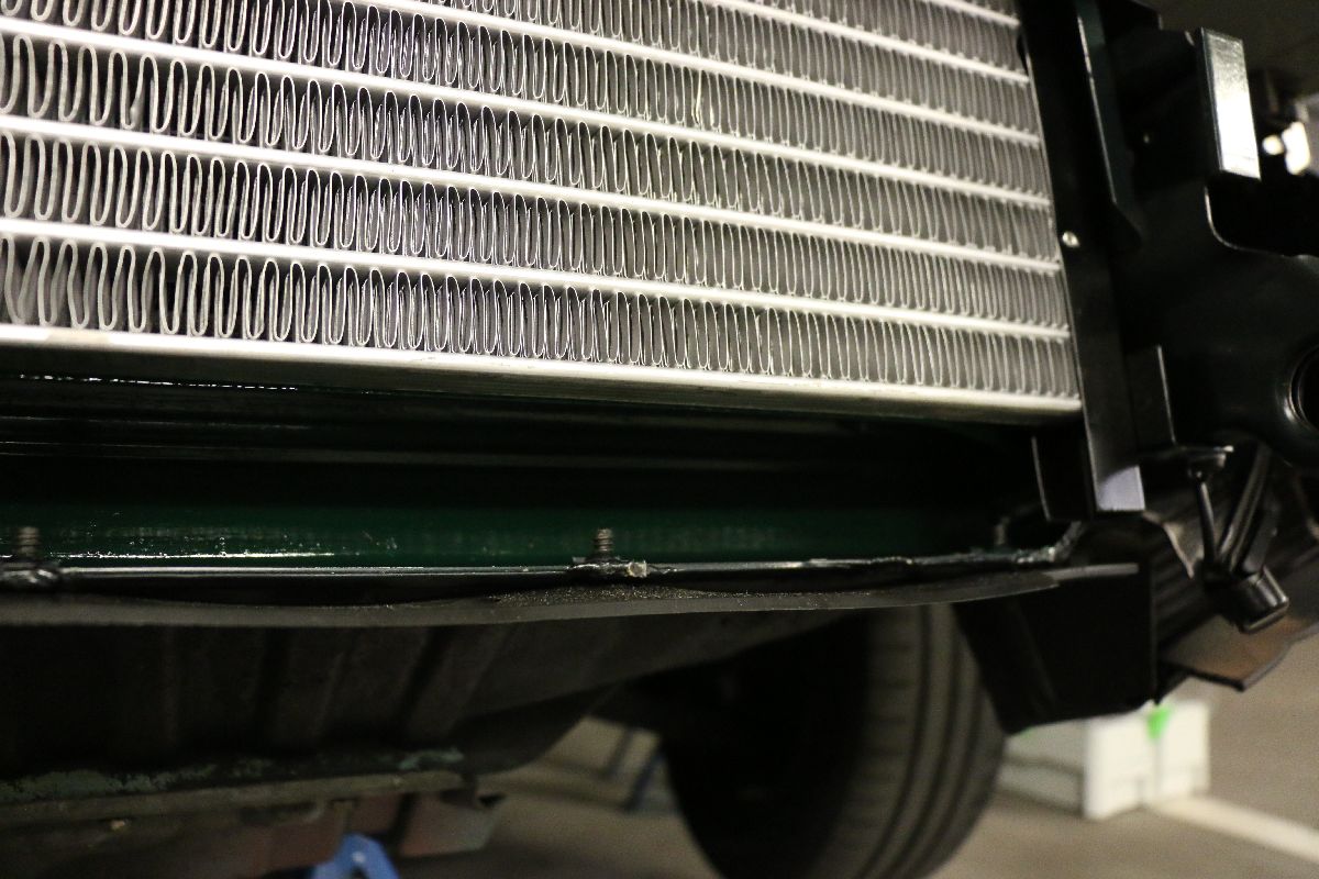

Zum Glück keine Überraschungen. Reinigen und Wachsen reichte. Nur unter den Kühlern etwas Steinschläge. Also Rostvorsorge und gut gewachst.
Neuer Hella-Blinker (zweite Generation mit Katzenauge) für vorn links fehlt mir aber noch. Die Angebote aus USA sind nicht so prickelnd. Und hier gibt es keine! Dass es mal rechte der 2. Generation in Europa gab, ist wohl einer Nachfertigung zu verdanken. Für die Links kamen die wohl nie auf die Idee... Muss also wohl einen gebrauchten abwarten, der top ist.

Gratuliere zu DEM Zustand! Hiermit spreche ich dir meinen positiven Neid aus. :wavey:
Ist der rostfreie Zustand unterhalb des Kühlers noch original oder hast du den mal gemacht/machen lassen? Ein bisschen Farbe ist doch da zu erkennen, oder? Wirklich toll!:top:
PS. wo hast du denn die ganzen demontieren Teile untergebracht? In der TG oder im WZ? :rolleyes::biggrin:
Bearbeitet von AeroCV
Gut beobachtet! Die Leiste unter den Kühlern war jene, an welcher ich etwas oberflächlichen Rost festgestellt hatte. Habe ich angeschliffen und entfettet, dann mit einer grünen Rostschutzfarbe versehen und anschließend gewachst. Habe ich mit dem Pinsel aufgetragen - ist ja nicht im Blickbereich. Ja und die demontierten Teile lagen halt auf dem TG-Platz daneben. Der gehört uns zum Glück ebenfalls. Angenehm, dass wir in der Garage keine Anarchie haben. Da kann man auch mal was liegen lassen.
