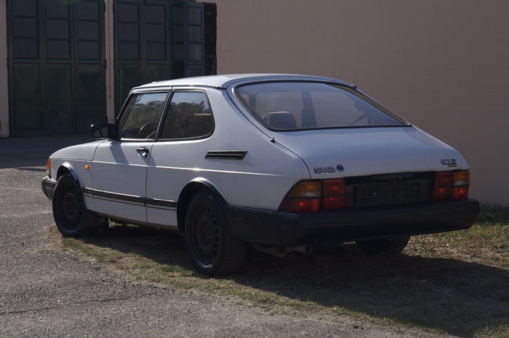

Tempelkims Weisser
Böse, böse ...
Nein, der Spender ist ein vormals blauer und im Armaturenbrettbereich brandgeschädigter 92er 2,0i 3dr.
Ich habe ihn schon gesehen... dachte erst es ist mein Teilespender....:rolleyes:
Hier überlege ich noch, wie übel ich das nehmen muss... (Alter, ich weiss, wo dein Auto steht!) :cool:

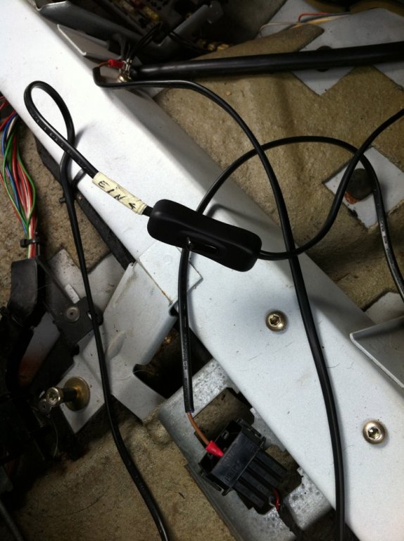

Naja, dann mal Glückwunsch. Klima, Tempomat, ABS und Euto2 hat er schon...

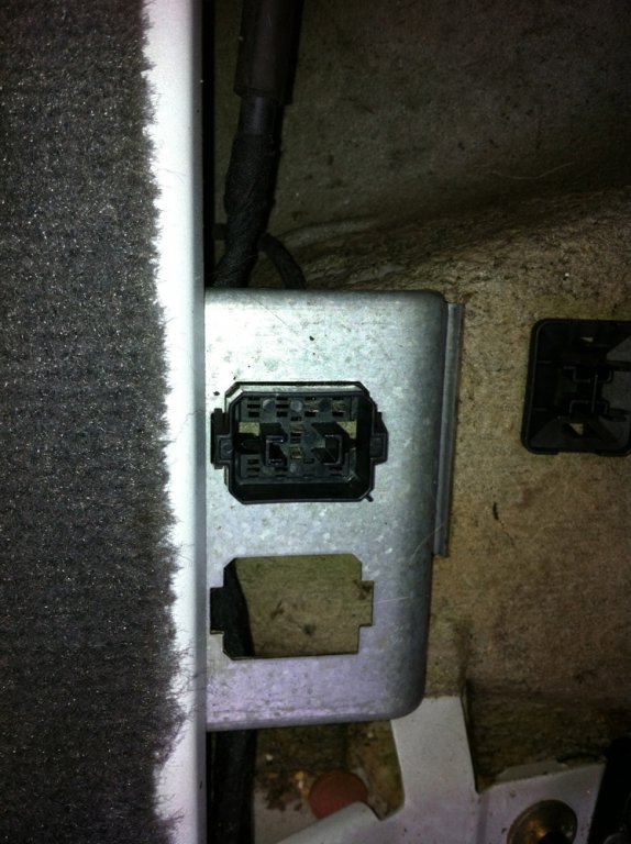

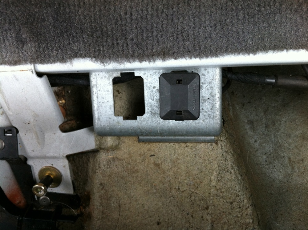

Weil ein Tempomat schon immer auf der Wunschliste der unerreichbaren Dinge steht und ich grad in der (Getriebe-)Warteschleife hänge: Wo haste den denn ausgemacht? Der Blinkerhebel kann es nicht gewesen sein... :redface:
Wenn ich nicht all zu schief geschaut habe, sitzt hinter dem linken vorderen Blinker neben dem Steuerteil die entsprechende Unterdruckpumpe.
Aufmerksam geschaut! Wahrscheinlich ne kostenentscheidung da Steuergerät Defekt und blinkerhebel ohne Steuerung billiger ...

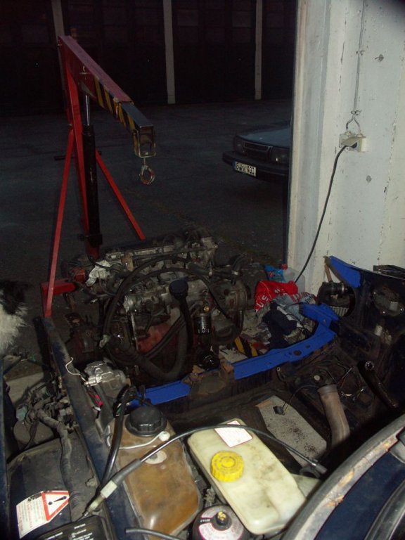

Heute aus der Reihe 'Dinge, die man(n) mal gemacht haben muss':
Spendergetriebe ausgebaut :smile:

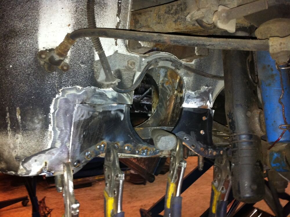

... Leider ist die Radlaufleiste vorn links kaputt. ...
...und somit klar, dass auch der darunterliegende Radlauf angefressen war. :mad: Nun liegt er ganz ohne Leiste in einer Blechtonne. Das hat er davon...

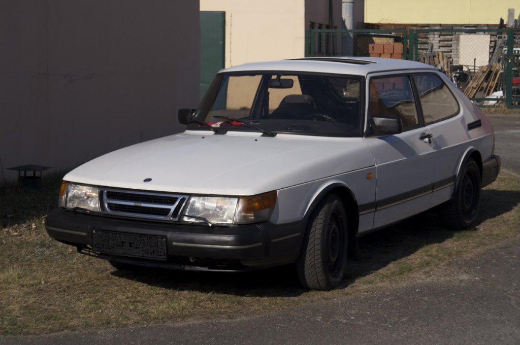

Schlussendlich hat aber heute der Priester vom TÜV seinen Segen erteilt und morgen darf ich zum ersten mal mit meinem 'neuen' Auto die Gosener Dorfstrassen vollkleckern. :smile: Drückt mir die Daumen, dass ich nächste Woche ein schönes B - .. 900 bekomme und dass sich der aktuelle Tachostand in den nächsten 20 Jahren verdoppelt.

Glückwunsch und viel Spass!!!
Schon ganz nett. Abe nach der Aktion jetzt, hat der Kollege jetzt auch noch eine kleine Politur und ein wenig Wachs verdient. Nicht wahr?!

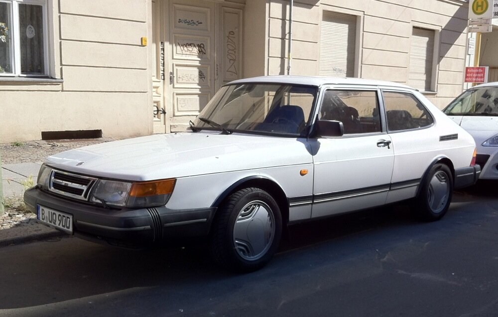

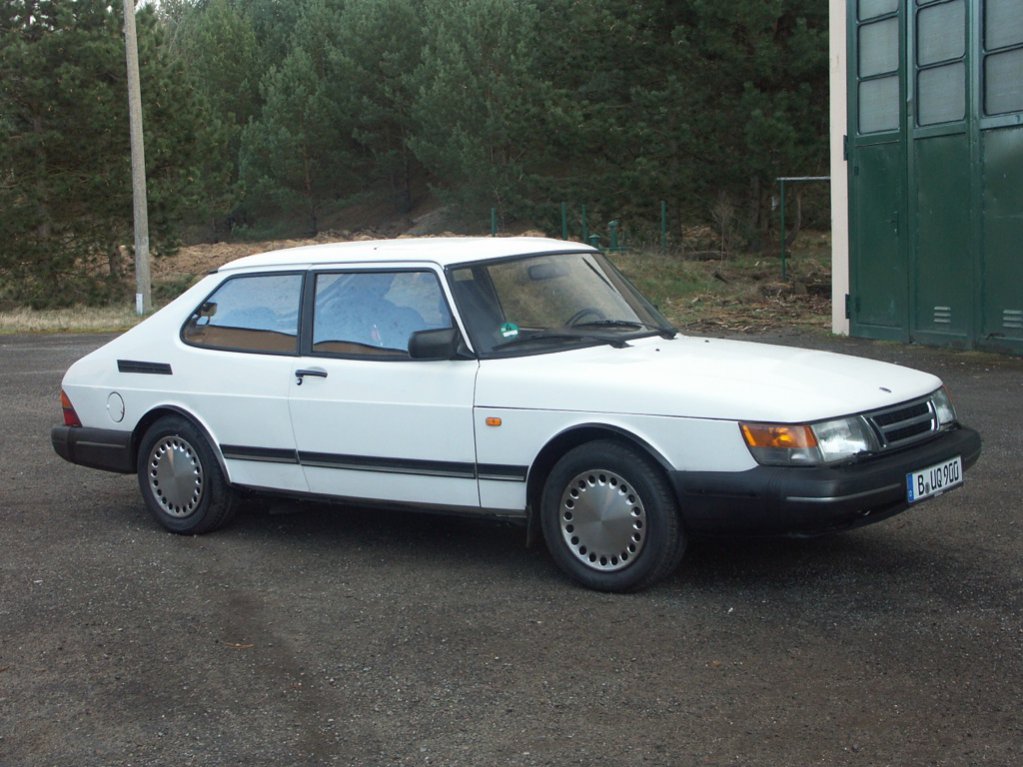

...und zurück auf der Strasse. :smile:
http://www.saab-cars.de/attachment.php?attachmentid=91590&d=1333220562
Der Tank war noch dreiviertel voll. Folglich ist es gut möglich, daß wenigstens die Reserveleuchte funktioniert. :rolleyes:

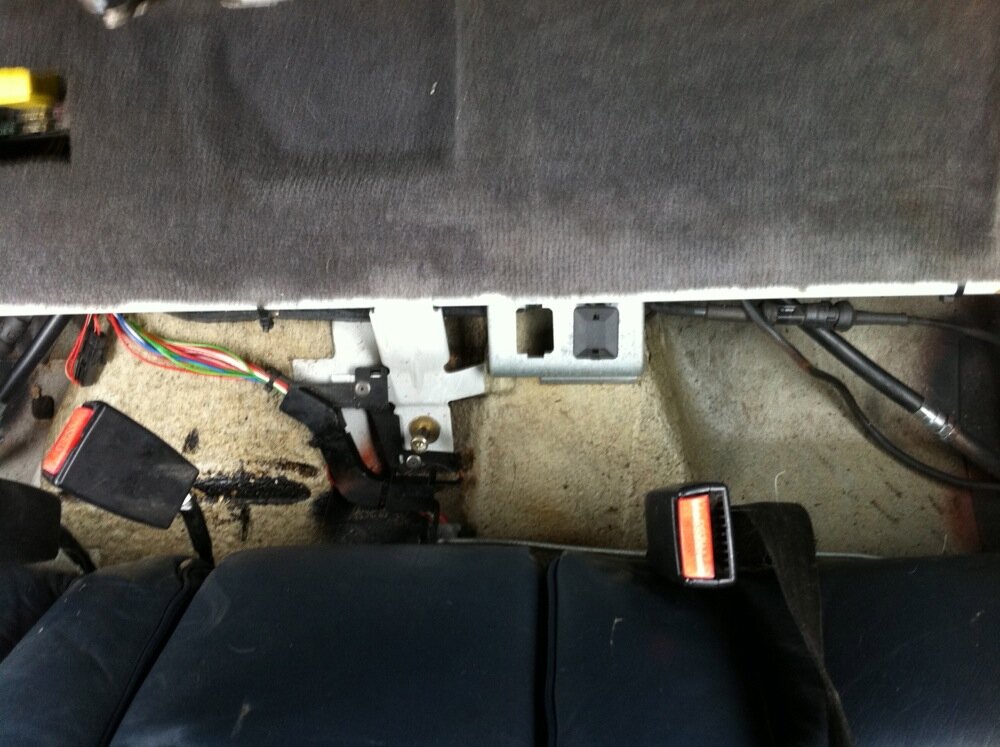

Da das Kniebrett wegen der Airbag-Aktion ohnehin noch ab war, hab ich gleich das VW-Relais für den Scheibenwischer eingesetzt und den Eipottadapter fürs VDO-Navi verbuddelt. Das Radio liess sich prima an die vorhandenen ISO-Adapter anschliessen. Leider fehlt das Dauerplus und die Antenne fährt nicht aus. Muss ich mir wohl nochmal anschauen. Klingt aber viel besser als vorher. Die hinteren Lautsprecher funktionieren (das hatte ich noch nie) und vorn sind die extra Hochtöner drin. Ausserdem rappelt nix. :redface:
Weiter ging es mit den Birnchen. CE leuchtet nun wieder beim Starten und geht dann aus. :smile: ...und nach 2km Fahrt wieder an... :mad: ...und nach 10 Minuten wieder aus... ...und nach 20 Minuten wieder an... ...und bleibt an. :cool: Alle anderen Birnchen tun, was sie sollen. Tachobeleuchtung hab ich beide auf Verdacht gewechselt. Man kanns ja nicht erkennen bei Tage.
Es folgte der Umzug des Krimskrams aus Kofferraum und Türtaschen und zum Schluss die feierliche Verleihung der Radkappen. Zierleisten sind bestellt. Für die Umweltplakette hatte ich noch keine Nerven. Kommt morgen.
Leider ist das Zündschloss nur mit sehr viel Gefühl zu betätigen. Man muss schonmal zwei Minuten fummeln, bis es sich drehen lässt. Hoffentlich bekomme ich bald den Ersatzschlüssel von der Vorbesitzerin und hoffentlich ist er unbenutzt...
Die Jungfernfahrt verlief unspektakulär. Der Leerlauf ist manchmal bissel hoch und mitunter ruckt es etwas, wenn man das Gas wegnimmt. Werde morgen mal das Geschläuch erneuern. Die Kühlwassertemperatur könnte höher sein. Kriecht nur ganz langsam aus dem blauen Bereich und kommt auch nach 40km kaum darüber hinaus. Da ist wohl ein neuer Thermostat fällig. Läuft aber prima und klingt gut. Die acht Ventile mehr merkt man deutlich. :biggrin:
Das Getriebe fühlt sich besser an, als ich es in Erinnerung hatte. :smile:
