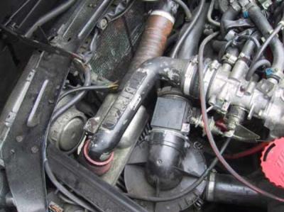

Serie war 160PS
Mit Euro2-Kat 164,2PS
Habe jetzt eine Messung mit Volvo-LLK machen lassen, da hatte er 186PS, aber da die Rüben da kein Gebläse haben, hat er nicht mehr Ladedruck gehabt als vorher mit Serien-LLK. Obwohl er im Fahrbetrieb deutlich mehr Druck macht. Deshalb suche ich jetzt nach einem Prüfstand (am besten BOSCH-Dienst, TÜV wünscht das so für Eintrag) mit Gebläse.
Grüße,
Erik
ADAC in Oberhausen Buschhausen direkt an der A42!
Hallo!
Ne, andere APCEinstellung... :oops:
Hatte nach den ersten beiden Tests leihweise für ein paar Wochen ein rotes APC, damit lief er deutlich flotter und hing besser am Gas.
Dann hab ich mir eine Box nach der Anleitung bei http://www.900aero.com umgelötet und die potis wie rote Box eingestellt. Damit war er etwas bissiger als "herkömmliche" Rote Box, nur der Maximaldruck war damit nur minimal höher als vorher. Dann hab ich den Volvo-LLK eingebaut und sonst nix geändert, seitdem macht er DEUTLICH mehr Ladedruck (max. 2/3rot etwa, mußte den Fuel-Cut-Off weiter aufdrehen), und beschleunigt auch deutlich besser.
Nur hat er auf dem Leistungsprüfstand "nur" soviel Ladedruck gehabt, wie vor dem Einbau des LLK, bzw. wie mit der Roten Box. :roll:
Ich denke also mal, daß er mit Fahrtwind noch etwas mehr Leistung hat. Und deshalb werde ich dann wohl demnächst mal auf einen Prüfstand mit Gebläse fahren. :)

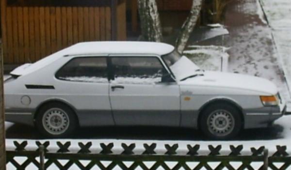

Als kleinen Anreiz anbei ein Bild meines viel zu teuer eingekauften "Kackgeräts"...aber ich wollte ja unbedingt einen 901-16S mit frischem TÜV und ab M88 *tsstss*...komischerweise hat er noch alle Stoßstangenzierleisten :shock:

und Glückwunsch zum "Wieder"einstieg. Wieso Kackhaufen? Ein 901 kann nie wie *K* aussehen. Und der hübsche Jägerzaun gehört ja wohl dem Nachbarn... Mit den Daten kann ich Dir nicht weiterhelfen, aber geh´s langsam an - es schneit!
@kgb: habe bewußt eine möglichst schlechtr Bildauflösung gewählt...sei froh, kein Saab-Mensch wird verstehen können, wie man so einen Wagen so vergammeln lassen kann...Auto ist aus Frauenhand und war angeblich öfters bei Albin Molek (Moers) zur Wartung...was jetzt keine Wertung über Hr. Molek sein soll, da ich ihn bzw. seine Arbeitsleistung nicht kenne.
