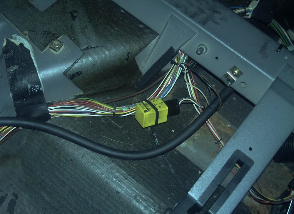

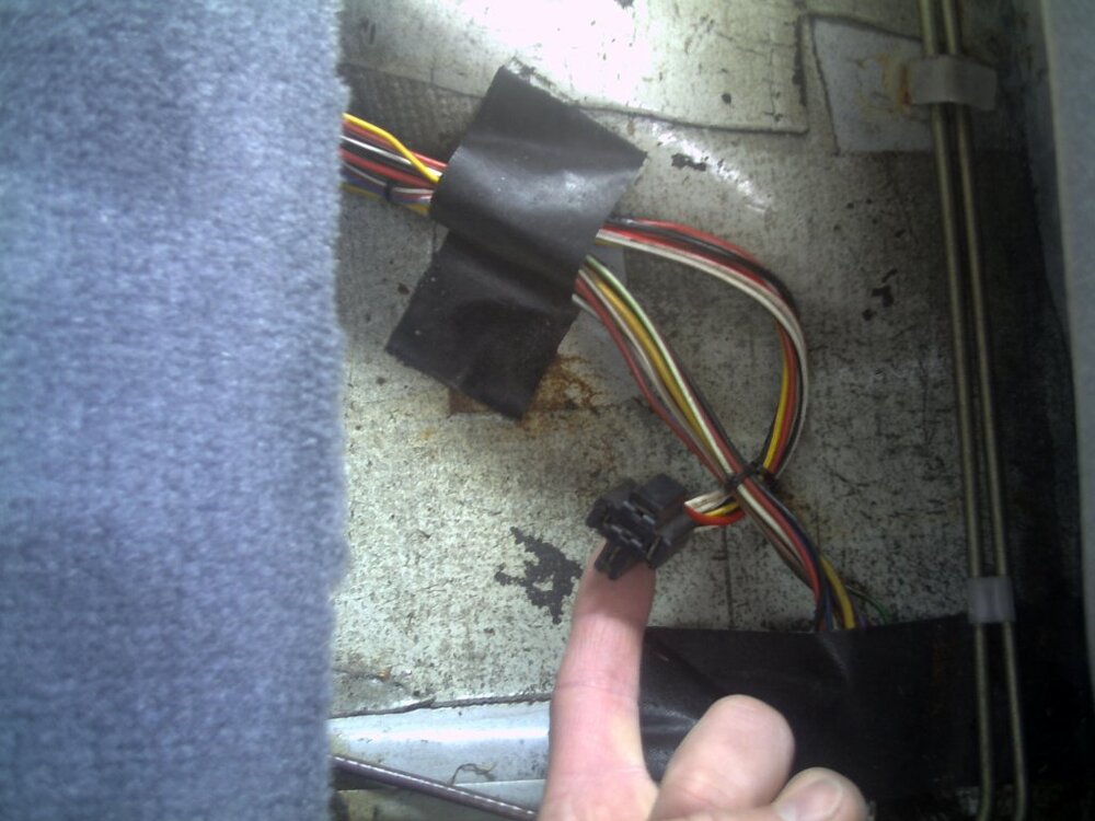

Unter der Rücksitzbank gibt es einen freien Steckplatz für ein Relais, welches die Innenraumbeleuchtung verzögert ausschaltet (bei Vollturbos serienmäßig, bei Softturbos und Saugern muss man es nachrüsten). Ist ganz praktisch, wenn man mal wieder mitten in der finsteren Pampa geparkt hat und nach dem Schließen der Tür das Zündschloss sucht. Andererseits ist der Schalter für die Innenraumbeleuchtung wirklich blind zu finden.

Aber nur bei eingeschalteter Innenraumbeleuchtung :tongue: Deshalb finde ich das Relais so praktisch: Reinsetzen, Tür zu, Licht bleibt an, Schlüssel ins Zündschloss, Zündung an, Licht geht aus; ohne Zündung geht die Innenraumbeleuchtung nach ca. 15 Sekunden aus. Den Schalter für die Innenraumbeleuchtung habe ich seitdem ich das Relais drin habe kaum noch angefasst.

Ist dieses Relais noch erhältlich und wie ist die Nr.?
neu ist es über 100eur teuer ...
saab#85 89 319
oder
saab#95 15 099
kannst du durchtauschen ...
