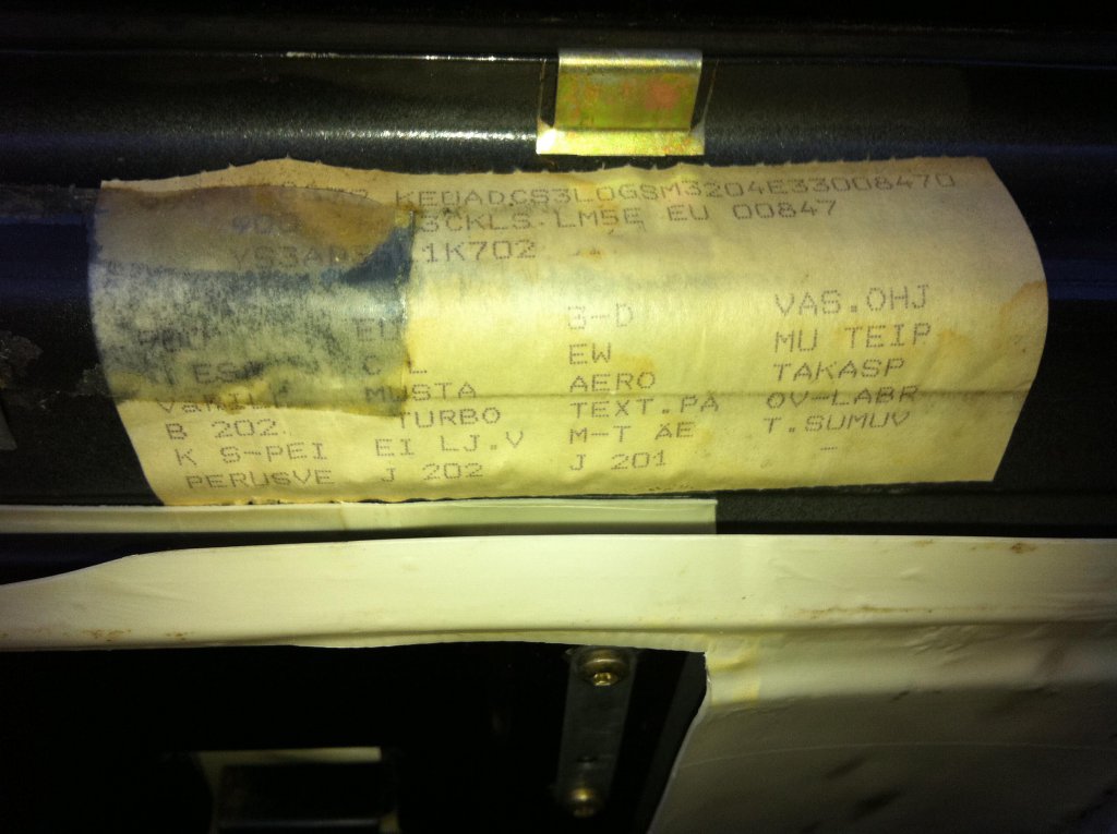

Mein 06/88er 8Vi 3-Türer odoardograu aus Nystad hatte kein Plastik intus (mit mFh).
Mein 06/89er T16 3-Türer odoardograu aus Nystad hat das Platikgeraffel verbaut (mit eFh).
Türen jeweils original. Beim 16S steht "B202 Turbo Aero" auf dem Typenschild der Tür, was Unterschiede zum "i" nahelegen könnte:
[ATTACH]59808.vB[/ATTACH]
