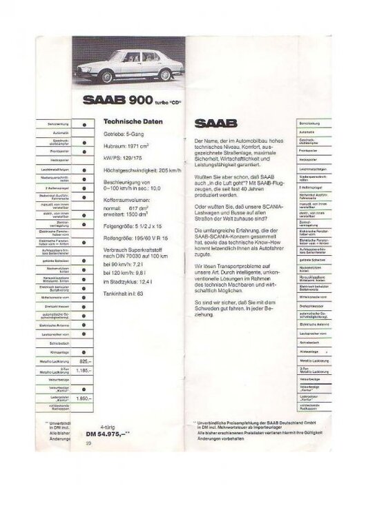

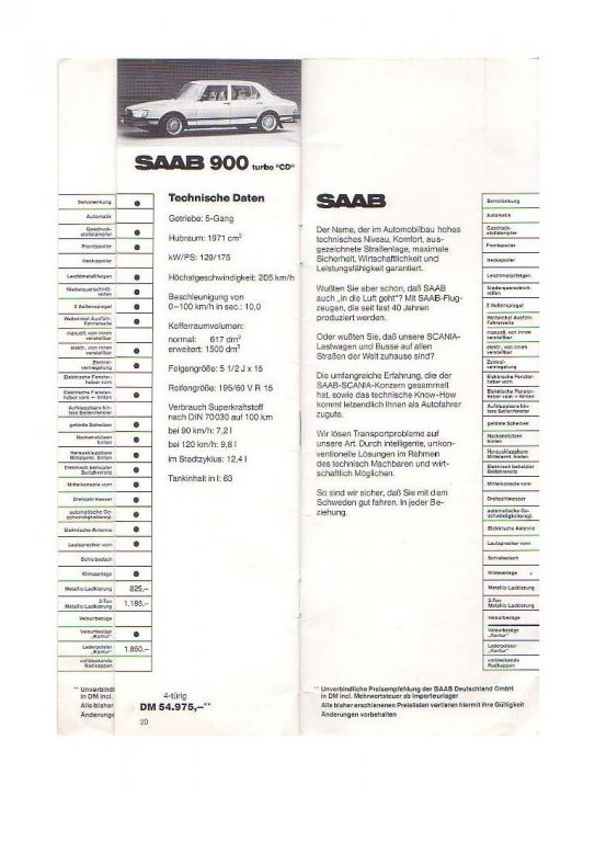

Welches Jahr?
[ATTACH]59849.vB[/ATTACH]
z.B. '84... aber auch alle anderen MJ.
Ich habe CD-Prospekte für den deutschen Markt für 3 verschiedene Modelljahre und in zumindest einer deutschen Preisliste ist er auch aufgeführt. Die Zahl der nach D gelieferten und hier erstzugelassenen CD dürfte sich wohl an einer Hand abzählen lassen.
Ab August '86 (MJ87) schon nicht mehr...
