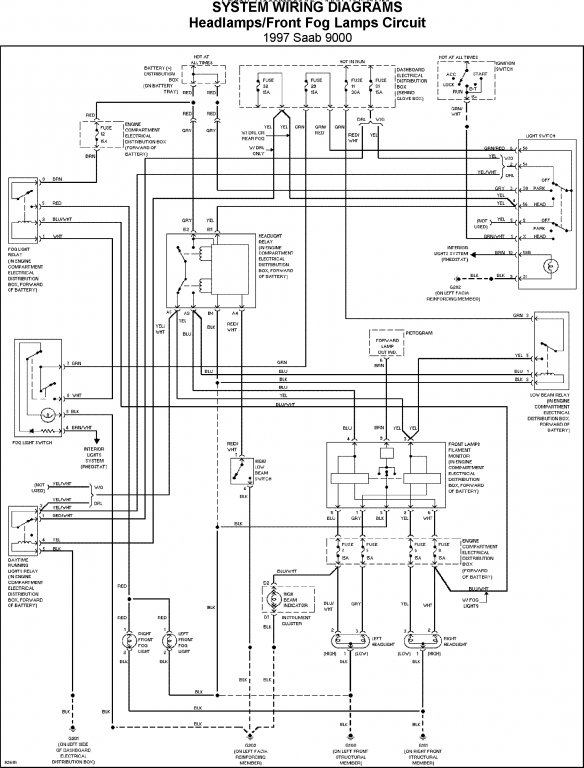

Nur zur Info und als Frage:
In den "berühmten" 9K-Schaltplänen Mj. 97 aus Rußland und USA habe ich außer der fraglichen Sicherung zwar ein zusätzliches Daylight running Relais, aber keinen Vorwiderstand gefunden (aber ich lese auch nicht jeden Tag Schaltpläne).
Bei Bedarf stelle ich gerne die Links oder auch nur den betreffenden Schaltplan "Headlights/Front Fog Lamps Circuit" ein.
Da ich die Sicherung noch nie gesteckt habe, kann ich keine praktische Aussage zum Standlicht (bei mir erfreulich helle 6W Halogen, 21W waren mir für die TÜVs dieser Welt zu hell und zu heiß?) noch zum gedimmten? Abblendlicht machen.

Der Schaltplan MY 97, von der russischen Seite:
[ATTACH]60080.vB[/ATTACH]
Seit wann denn nicht mehr? Wir haben nämlich mindestens einen 9k späteren Modelljahres (MJ96?) in unseren Reihen, bei dem das Tagfahrlicht gedimmt ist.
...und das ist meiner...:rolleyes:
Bei meinem BJ 95 MJ 96 ist DRL auch gedimmt - obwohl ich keinen Keramikwiderstand habe - entweder wird woanders gedrosselt, oder die Kontakte zum DRL Relais sind entsprechend angemodert...
