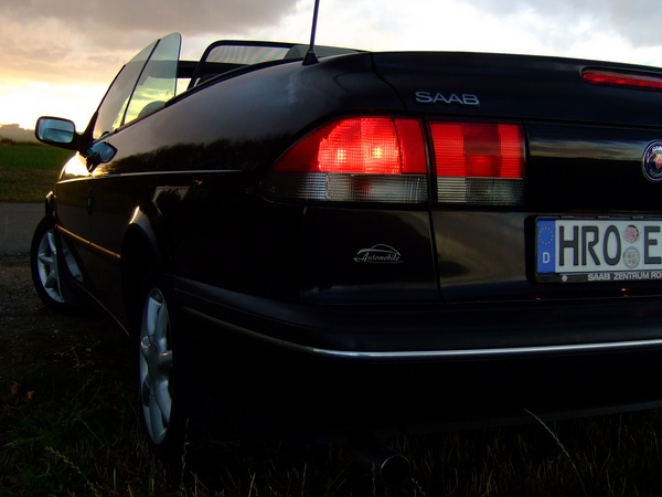

das mit den Heckleuchten ... die sitzen ja von außen am Auto dran und werden zu diesem hin abgedichtet. ... Das sollte doch wenig mit den Heckleuchten, welche nicht an der Heckklappe sind, zu tun haben; oder?
Sieh selbst:

Den Zusammenhang mit den Rückleuchten erkenne ich aber immernoch nicht...
Hm, ich muss zugeben, ich bin vom CV ausgegangen. Da ist in der Klappe weder Scheibenwischer, Waschwasserdüse noch Heckscheibe. Die kämen beim 3/5-Türer noch dazu. Beim CV kann das Wasser nur von unten oder von hinten rein.
Und ich hatte nicht ohne Grund "In diesem Fall die Blende an der Heckklappe" geschrieben. Zumal ein Teil der Rückleuchten beim 902 und 931 in dieser Blende sitzt, ebeso wie die Kennzeichenleuchte. Und hitner der Blende gibt es Durchbrüche in den Kofferraumdeckel.
Aber zugegeben, wenn es kein CV ist, dann würde ich bei Waschwasser anfangen, weiter s.o.
