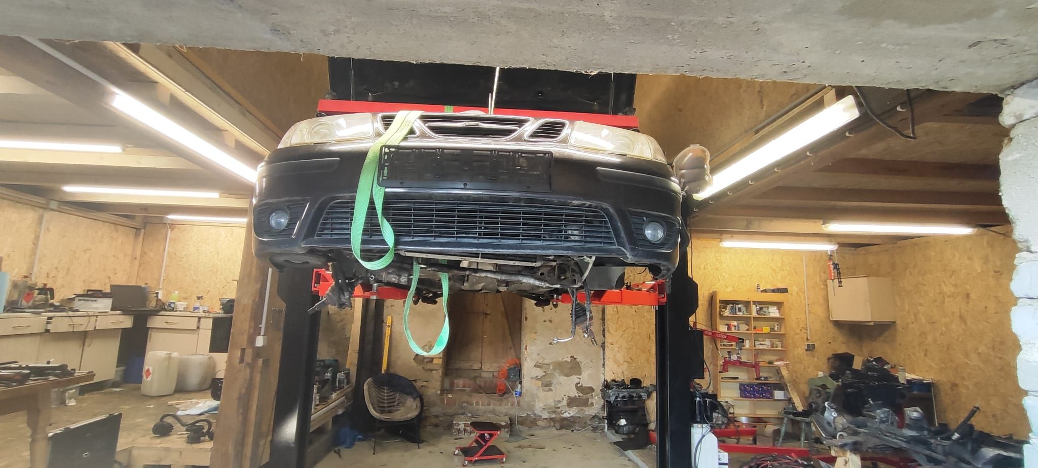

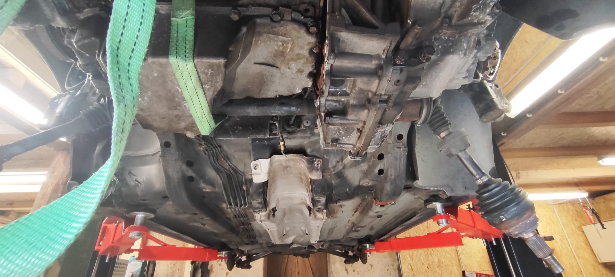

whatsapp-image-2024-04-28-at-13-13-18-6-jpeg.272693
Blech am Geriebe unten entfernen, die Schrauben vom Anlasserkranz zum Wandler entfernen.
Schläuche vom Getriebe entfernen.
Als letztes die Schrauben unten am Getriebe zum Motor entfernen und dann nicht bummeln und die Einheit auf Paletten oder soetwas setzen und die Motorhalter links und rechts entfernen und vorsichtig die Karosse anheben.
Unbedingt langsam und viel nachschauen ob noch doch was vergessen wurde oder etwas hängt.
Motor und Getriebe erst im ausgebauten Zustand trennen.
Also Lenkung mit Hilfsrahmen und Motor/Getriebe Separat ablassen macht wenig Sinn.

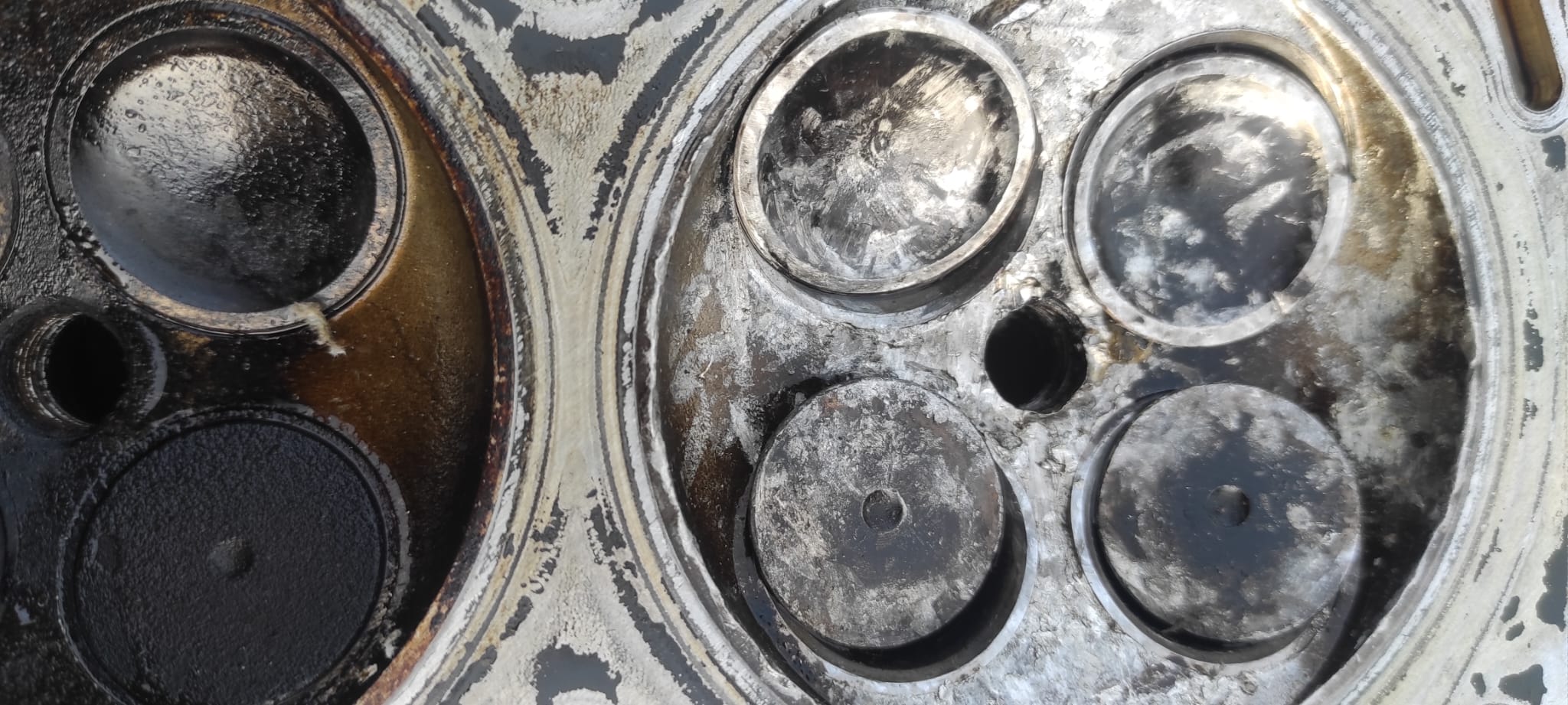

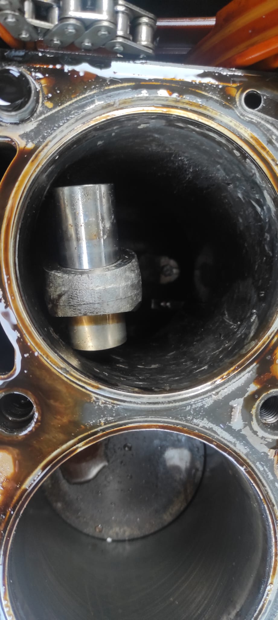

Richtig....Mir ist mein Motor um die Ohren geflogen.
Der Kolben Nr1 hat sich in Wohlgefallen aufgelöst und im Motor verteilt.
Um das zu sehen, habe ich den kompletten Kopf entfernt. An dem sind ja die Ösen für den Kran.
Dachte mir: vielleicht kannste ja noch was retten.
Die idee dahinter war: Kolben, Pleuel, und Lager wechseln und gut ists.
Aber das hatte sich nach dem Schadensbild ganz schnell erledigt.
Dann war ich zu bequem, den ganzen Schnotter wieder anzubauen. (die Halteösen für den Kran gabs ja nicht mehr.)
