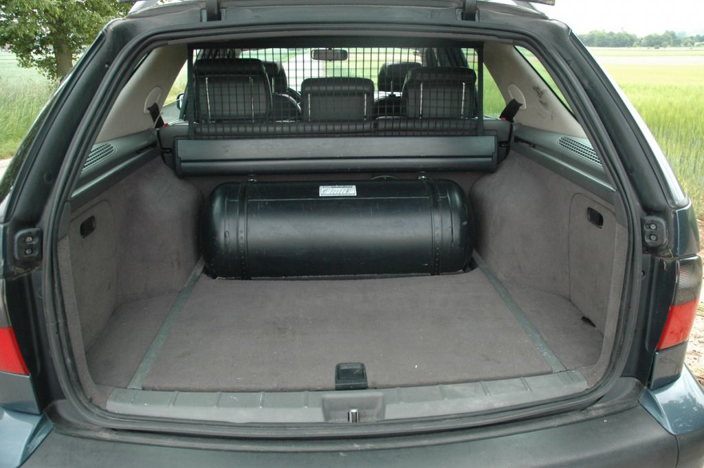

Zum Volumen: Habe im Kombi einen 100 Liter Tank verbaut, in den ich effektiv schonmal 83 Liter reingetankt habe. Die Vialle hat es mir bislang nicht übel genommen, wenn ich sie aus versehen mal leergefahren habe (andere Anlagen sollen da Probleme bereiten).

Nein, die Reserveradmulde ist bei SAAB sehr klein, da dort nur ein Notrad sitzt. Ich habe schon gesehen, dass die Klappe überm Reserverad leicht angehoben verbaut wurde, sodass ein größerer als eigentlich mgl. Tank reinpasste.
Der 100 Liter Tank sitzt bei meinem 9-5 quer im Kofferraum; der Kofferraumboden wurde dafür bearbeitet, sodass der Tank etwas tiefer sitzt. Effektiv muss so nach ca. 550-650km getankt werden...
Praktisch gesehen finde ich die Lösung so vertretbar, das Kofferraumvolumen empfinde ich für meine Bedürfnisse immer noch als sehr ausreichend.
