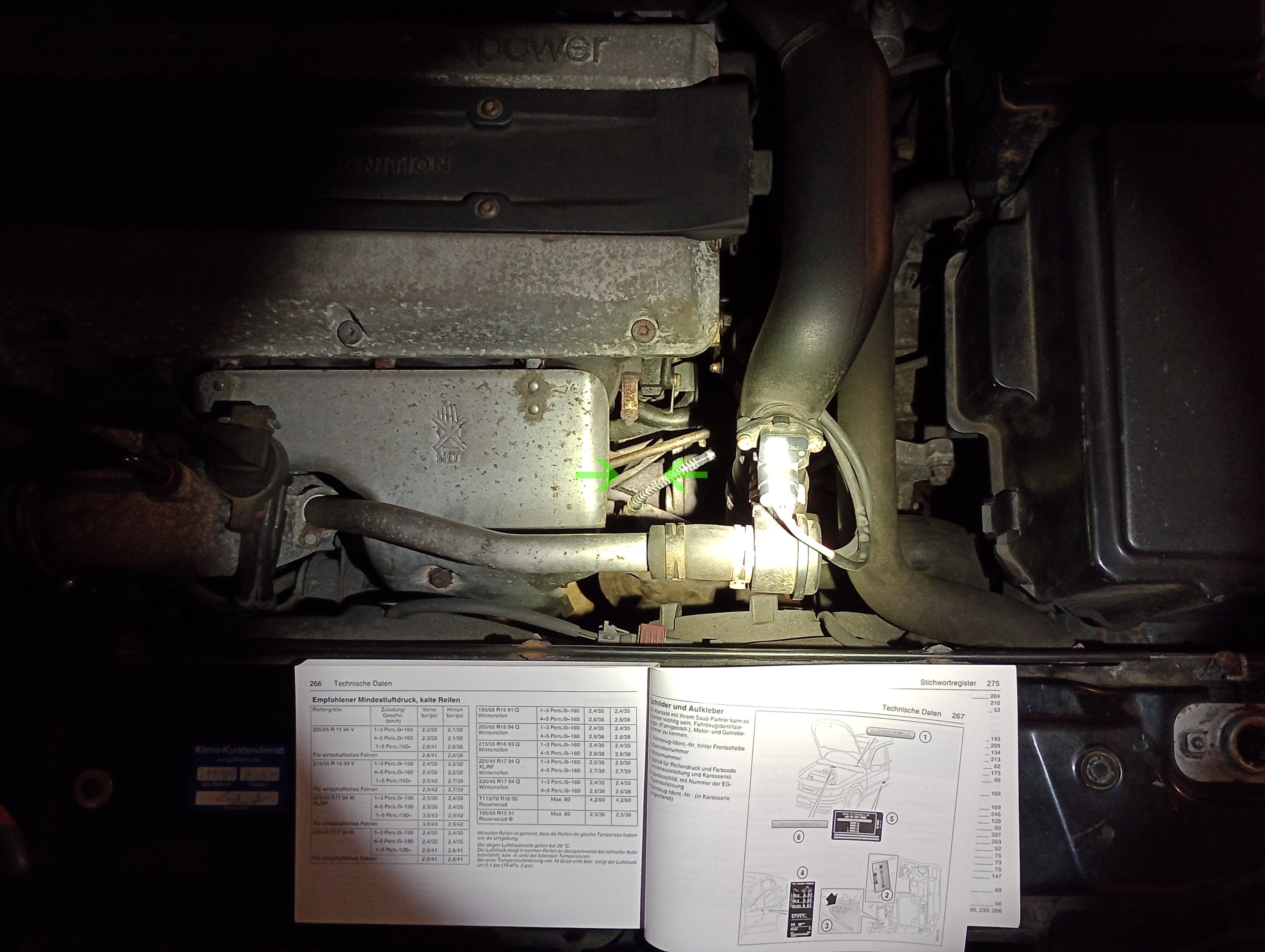

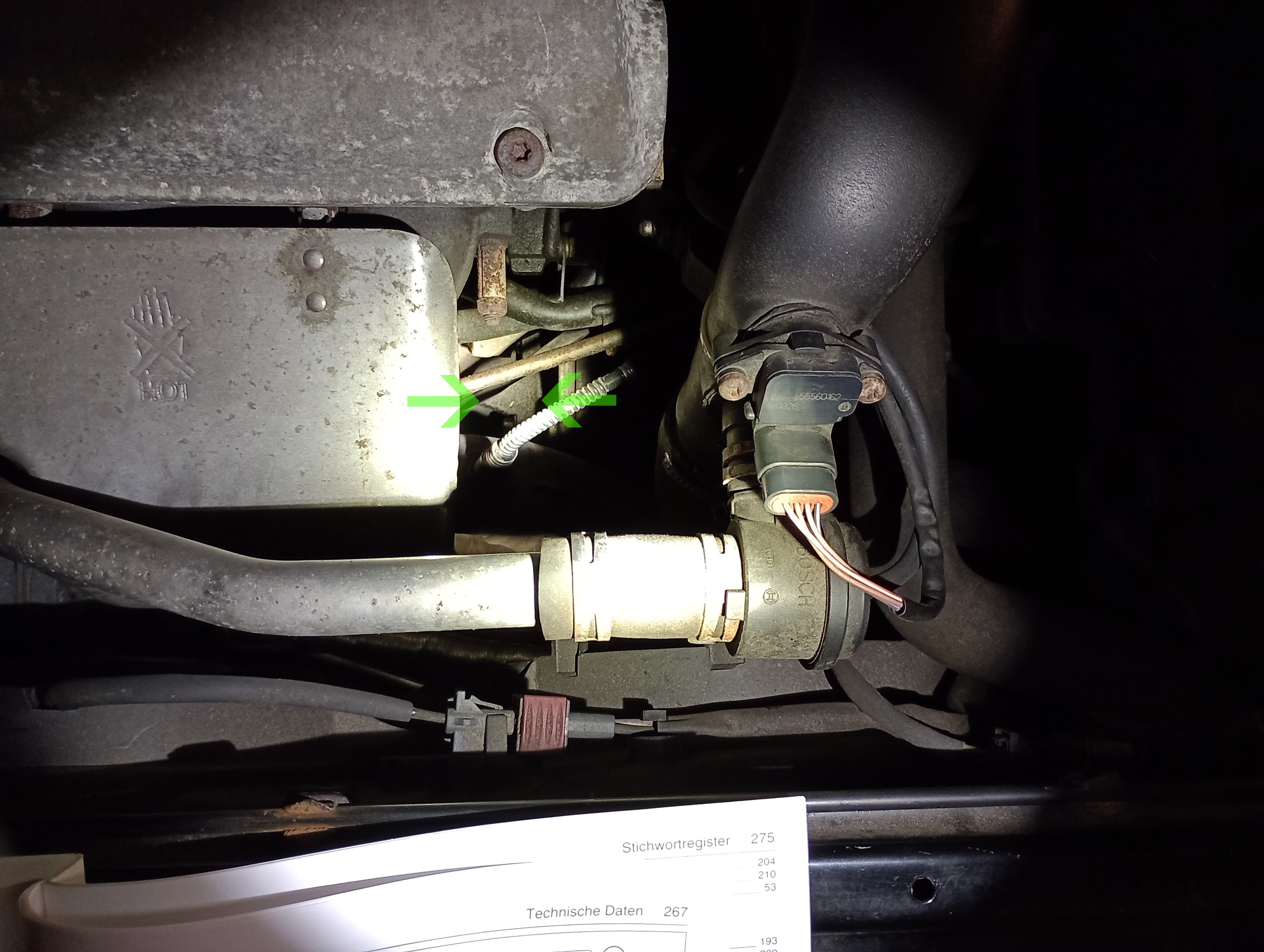

Da ich Mühe habe bei Detailaufnahmen die gesuchte Stelle zu lokalisieren lade ich hier nochmal zu Dokumentations- und Archivzwecken zwei Übersichtsaufnahmen hoch. (Es handelt sich um einen Motor des Typs B235R).
In der Zukunft werden die Bilder vielleicht jemandem dabei helfen die Stelle schnell zu finden.

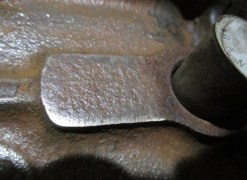

Bei mir ist diese Fläche mit einer Art vergammelten schwarzen Lackschicht bedeckt. Auch nach abreiben mit Silikonentferner kann ich keine Spuren einer Nummer erkennen. Naja, Pech gehabt, Keule!
