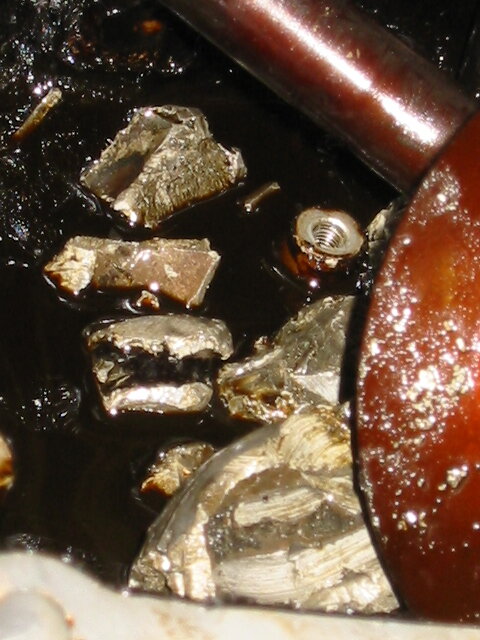

Hallo zusammen.
Heut bei dem schönen Wetter war Ich unterwegs auf der Autobahn.
Auf einmal bei 180 kmh ging die Öl Warnleuchte und Check engine Lampe an.
Danach der Motor.
Bin Rechts am Standstreifen mach die Motorhaube auf, uns sehe !!!!!!!! überall Öl.
Das ganze Öl kam vom Ölverschluß.
Ich ahne schon nichts Gutes am Dienstag, bei der Werkstatt.
Grüße
Konstantin

Öl aus dem Einfüllstutzen (Ölverschluß)... Ursache könnte Druck auf dem Kurbelgehäuse sein... Entweder was ekliges wie ein durchgebrannter kolben, oder die Geschichte mit den 400.000 Saabs, bei denen die Kurbelgehäuseentlüftung ab Werk fehlerhaft konstruiert ist...

..........Das Hoffe Ich auch. Hat einer eine Ahnung was alles gemacht werden muß ?
'99 war ein sch..ß jahr für unsere motoren ... good luck
Geh zu deinem Händler und lass überprüfen, ob der Schaden unter die neue Garantieerweiterung für Motorschäden, die aufgrund von Ölschlammbildung und/oder abnormalem Verschleiß von Motorsteuer /ausgleichskette zurückzuführen sind, fällt.
Da ist der 99er Viggen explizit mitaufgeführt; ist hier im Forum glaub ich schon mal erwähnt worden.

Ja, ich weiß, aber ich habe ja noch Hoffnung, dass bei der Anzahl von Problemen irgendwann bald nicht nur kaputte Motoren länger unter eine Garantie fallen, sondern dass man tatsächlich mal eine Lösung findet. Ist ja schon längst nicht mehr feierlich. Aber im ganzen gesehen ist jeder Motorschaden der Problem- bzw Lösungsfindung förderlich. Immerhin ist man soweit, dass das Problem nicht mehr ignoriert wird, der Rest kommt auch noch... :lol:

Zu den Motor vom Viggen: Er hat den B235. Der Gleiche ist auch im 9-5 Aero
verbaut.
Ich hoffe und werde wahrscheinlich den Motor umbauen, wenn er noch zu retten ist, auf B235R. Und wenn es machbar ist.
