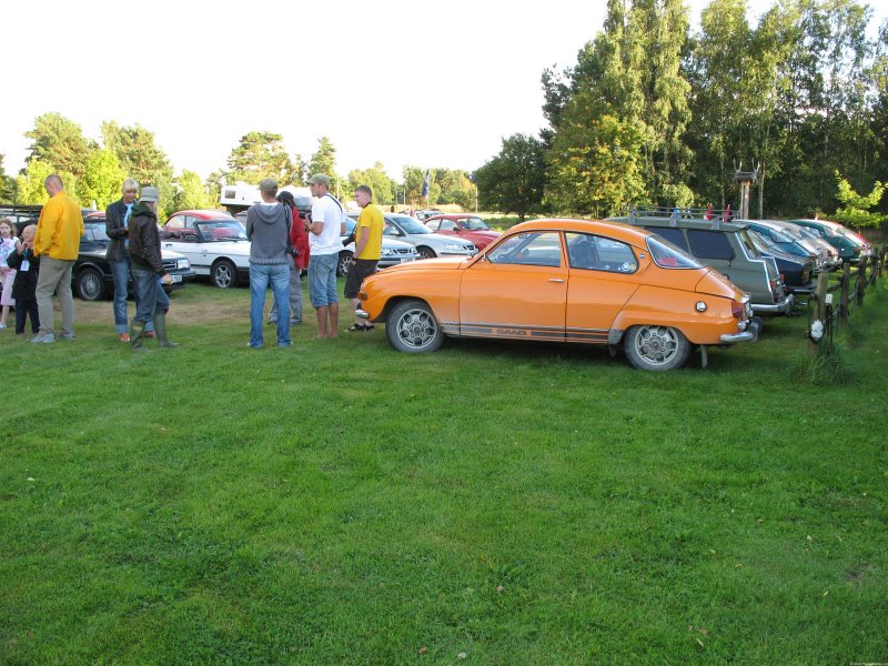

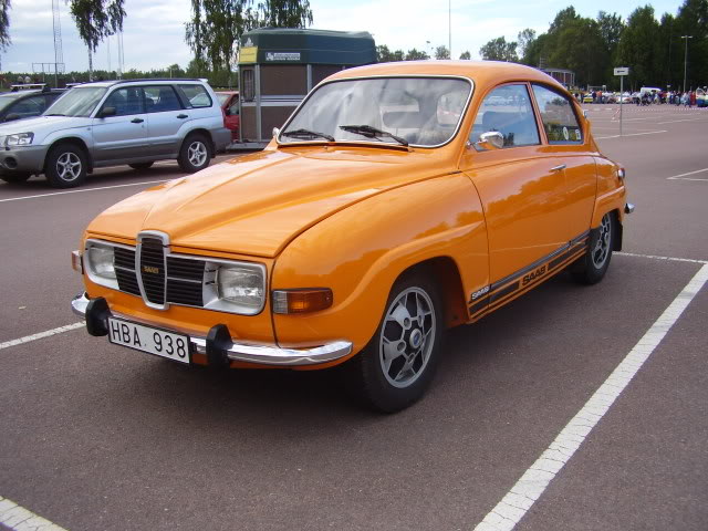

Der 1700 S wurde in einer begrenzten Auflage 1975 als Jubiläumsmodell produziert, welches Jubiläum das sein soll, weiss ich allerdings nicht, 15 Jahre 96 wäre die einzige runde Zahl. Ab Werk war er mit Fussballfelgen, Sportlenkrad, Drehzahlmesser und dem schwarzen Streifen mit Saab Schriftzug am unteren Rand der Türen ausgestattet.

Die waren alle orange lackiert?
Ciao!
Habe ihn nie eine andere Farbe als orange (indisches gelb) gesehen, lt. dem Artikel oben gab es sie auch nur in orange, auf Wunsch auch ohne Rostschutzwachs um Gewicht zu sparen (macht wenig Sinn, da würd ich andere Sachen weglassen, aber so steht es da geschrieben)
Der Artikel spricht von 100 Fahrzeugen dieser Kleinserie, wovon einige im SAAB-Werksteam eingesetzt wurden.
Da machte es schon Sinn wenn auf Gewicht ab Werk verzichtet wurde, da diese Fahrzeuge bestimmt als Basis für
weitere Modifikationen dienten und für Sporteinsätze gedacht waren.
Der langfristigen Substanzerhaltung war derVerzicht bestimmt nicht dienlich.
