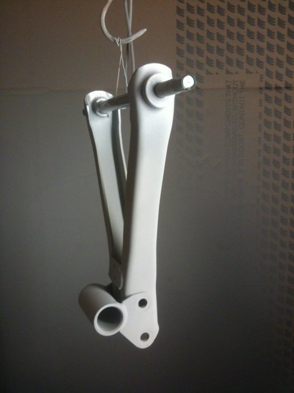

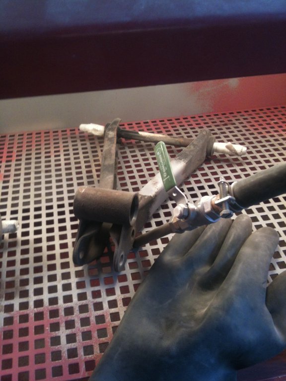

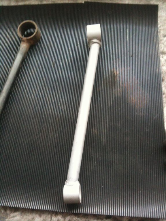

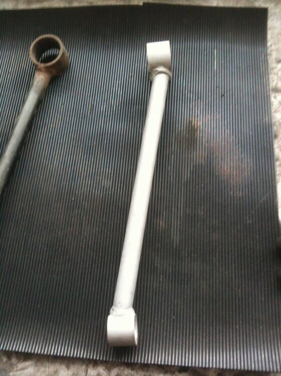

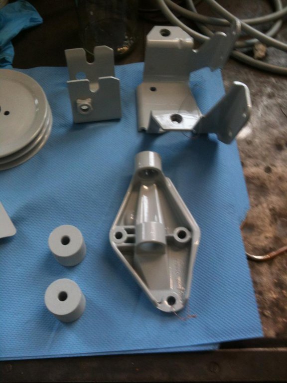

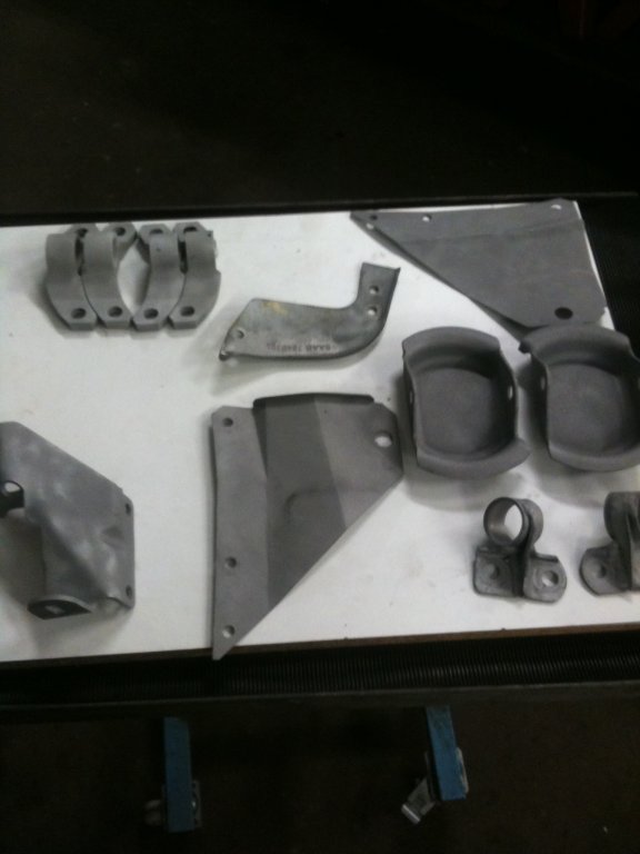

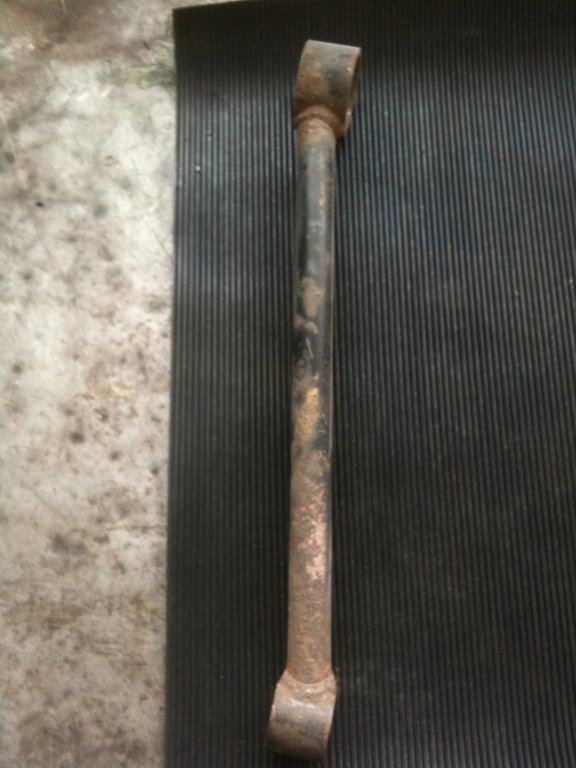

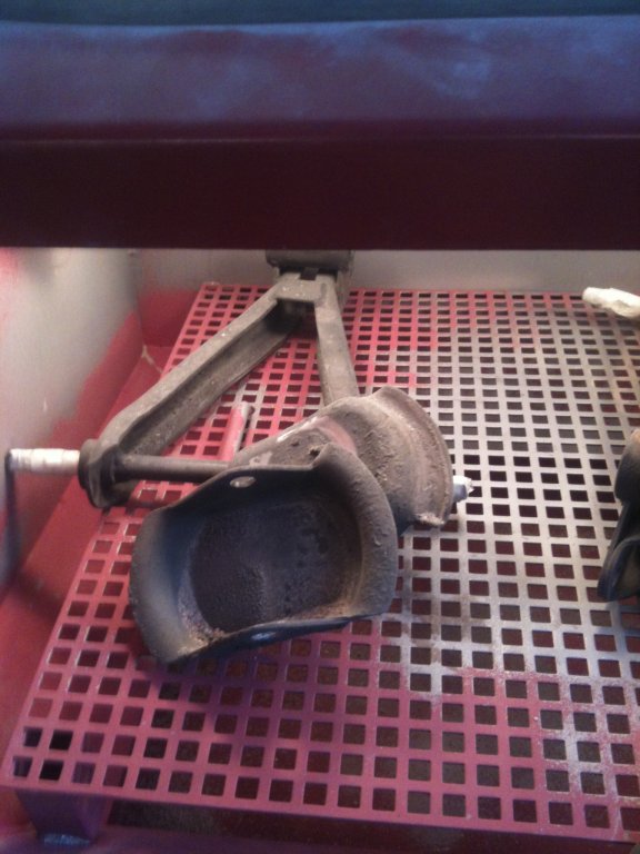

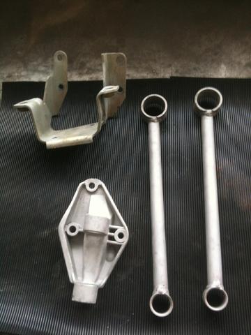

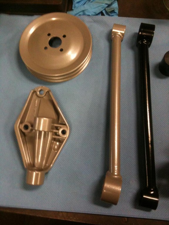

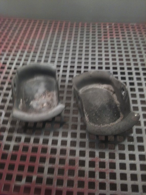

heute hatte ich etwas zeit und ich habe mich weiter mit meinem pulverbeschichten beschäftigt.
[ATTACH]70207.vB[/ATTACH][ATTACH]70208.vB[/ATTACH][ATTACH]70209.vB[/ATTACH]
-zuerst sandstrahlen
[ATTACH]70210.vB[/ATTACH][ATTACH]70211.vB[/ATTACH]

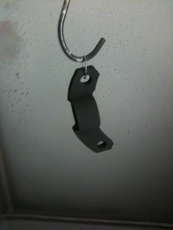

-grundierung pulvern
[ATTACH]70212.vB[/ATTACH][ATTACH]70213.vB[/ATTACH]
-2te schicht pulvern in diesem fall schwarz und grau metallic

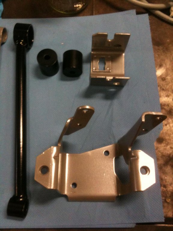

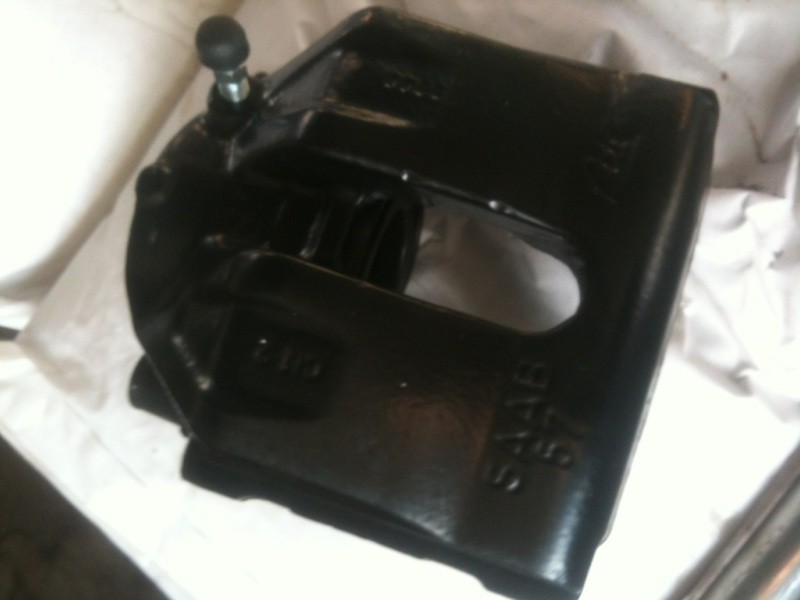

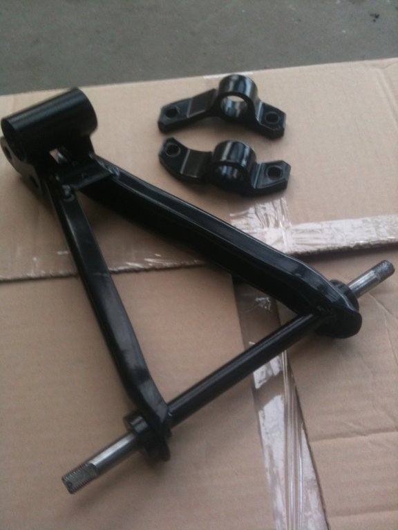

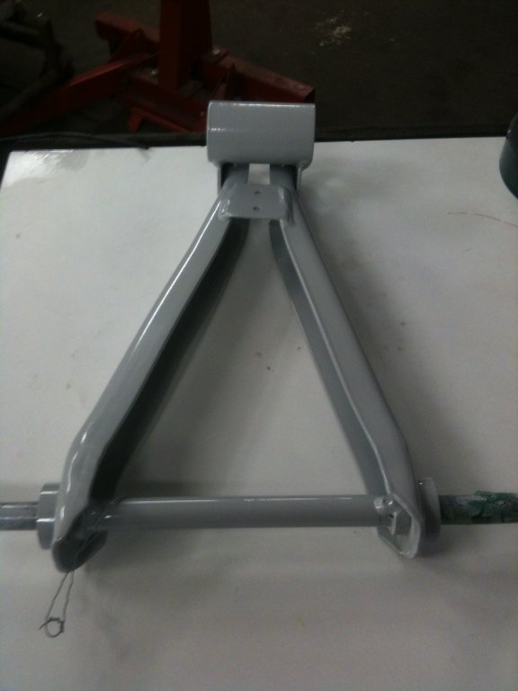

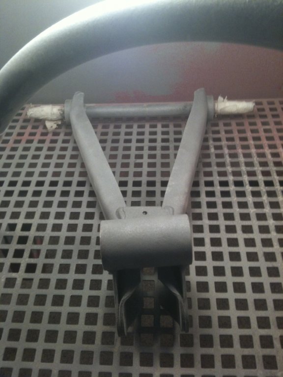

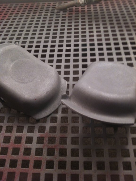

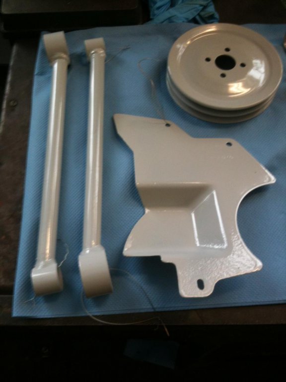

so gestern und heute hatte ich wieder bissel zeit zum weiter machen
[ATTACH]70523.vB[/ATTACH][ATTACH]70522.vB[/ATTACH][ATTACH]70524.vB[/ATTACH][ATTACH]70525.vB[/ATTACH][ATTACH]70526.vB[/ATTACH][ATTACH]70528.vB[/ATTACH][ATTACH]70529.vB[/ATTACH][ATTACH]70527.vB[/ATTACH][ATTACH]70530.vB[/ATTACH][ATTACH]70532.vB[/ATTACH][ATTACH]70531.vB[/ATTACH]
Super, erleichtert die Prüfung der Querdenker, wenn die Beschichtung abplatzt ist Vorsicht geboten :biggrin:
Schöne Arbeit! Ich mache sowas auch gern, mangels Möglichkeit zum Sandstrahlen/Pulvern jedoch mit Pelox (dauert dann schon mal was länger...) und POR-Lack.

Sehr schön. Vor allem hast Du nicht so eine Spielzeugstrahlkabine wie ich.:redface:
spielzeug nicht aber größer wie der panhardstab bekomme ich auch nicht rein. achse und schloßträger muß ich entweder frei strahlen oder weggeben. aber da ich eh nur nen küchenofen zum einbrennen habe reicht die kabine völlig aus.
